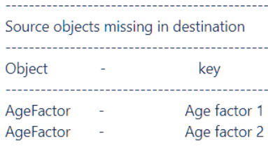

宛先にソース・オブジェクトが存在しない場合、ログ・ファイルには、「Source objects missing in destination」・セクションにそれらのオブジェクトがリストされます。これは通常、インポートしたオブジェクトを区別するためにプリフィクスとサフィクスを使用するときに発生します。これらのオブジェクトは、アプリケーションによって作成されます。

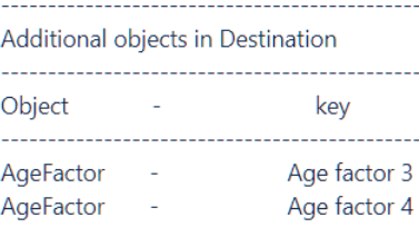

宛先で追加のオブジェクトが見つかったがソースに存在しない場合、「Additional objects in Destination」セクションには、そのようなオブジェクトのリストが示されます。これは、インポート後に宛先でこれらのオブジェクトを更新し、その後別のファイルをインポートした場合に発生します。
