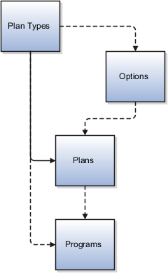

福利厚生オブジェクトの作成順序
次の図は、福利厚生オブジェクトのもっとも効率的な作成順序と、福利厚生オブジェクト間の参照関係を示したものです。ユーザーは、福利厚生オブジェクトを必要に応じて作成できます。
この図は、プログラムおよびプラン・オブジェクトの
作成順序を示したものです。
