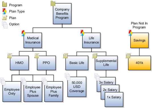

福利厚生階層の設計のベスト・プラクティス
1つ以上の福利厚生オブジェクト階層を使用して福利厚生サービスを整理し、継承を利用して設定や保守を容易にします。階層には、2~4層のレベルが含まれます。
処理時間と継続的保守作業などのトレードオフを決定しながら、適格要件、コスト、補償範囲制限などの特性を制御するかどうかを検討します。
一般レベル
詳細レベル
一般レベルと詳細レベルの組合せ
下位オブジェクトは、より詳細なルールによって階層内の下位レベルの特性を上書きしないかぎり、上位レベルの特性を継承します。
次の2つの図に示すアイコンは、様々な福利厚生ページにある福利厚生オブジェクトの隣にも表示されます。これらのアイコンは、福利厚生オブジェクトの機能(プログラム、プラン・タイプ、プラン、またはオプション)を識別するものです。
フル・レベル(4レベル)の福利厚生階層

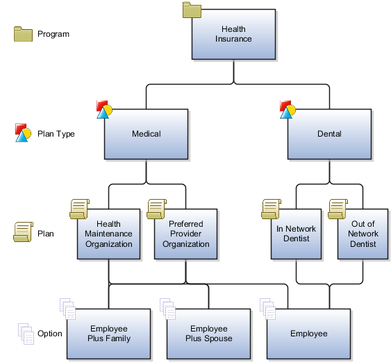

次の図は、使用可能な4つのすべてのレベル(プログラム、プラン・タイプ、プランおよびオプション)で移入された、健康保険福利厚生オファリングの福利厚生オブジェクト階層を示しています。
この健康保険プログラムは、2つのプラン・タイプ(医療と歯科)で構成されています。各プラン・タイプは、2つの固有プランで構成されています。4つ目のレベルは、再利用可能な登録オプションで構成されています。次に例を示します。
2つある医療プランの両方に、「従業員と配偶者」オプションが含まれています。
医療プランと歯科プランのすべてに、「従業員」オプションが含まれています。
第4レベルには、「従業員と家族」、「従業員と配偶者」または「従業員のみ」を登録するためのオプションがあります。一度定義したオプションは、再利用が可能です。たとえば、「従業員と配偶者」オプションは次のように使用されています。
健康維持機構と希望プロバイダ組織の両方の医療プランに関連付けられています
どちらの歯科プランにも関連付けられていません
「従業員」オプションは、階層内のすべてのプランに関連付けられています。

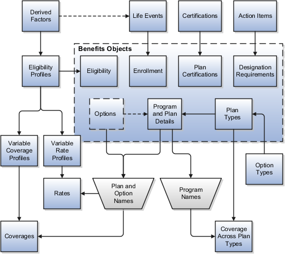

福利厚生階層を作成する前に構成するオブジェクト
ユーザーは通常、実装時や保守時にプランやプログラムに追加または関連付ける前提条件やオプション・コンポーネントを複数設定します。これらのコンポーネントの作成や既存コンポーネントの編集は、「設定および保守」作業領域と「プラン構成」作業領域でいつでも行うことができます。
次の図は、典型的なコンポーネント設定順序と、プランまたはプログラム構成内のコンポーネントの関係を示したものです。
一部のコンポーネントは他のコンポーネントの定義時に使用されるため、次のリストに示すように、予備的なコンポーネントを最初に設定します。
登録処理項目
標準レートと補償範囲
変動レートと補償範囲
登録処理項目
「登録処理項目の構成」タスクを使用して、提供されている19個の登録処理項目の中から、必要に応じて任意の処理項目のテキストを編集します。追加の登録処理項目を作成することはできません。
次のタスクを使用してプログラムやプランの証明要件や指定要件を定義する際に、登録処理項目を構成します。
福利厚生プログラム詳細の管理
福利厚生プラン詳細の管理
導出要因
次のものを使用できます。
加入者適格プロファイルで意思決定基準として利用可能な任意の導出要因
扶養家族適格プロファイルの年齢導出要因
導出要因の作成と編集は、「導出要因の管理」タスクを使用して行います。
