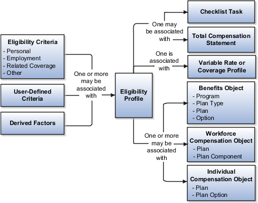

次の図は、適格コンポーネント間の関係を表しています。
適格基準
適格プロファイルには、様々なタイプの適格基準を追加できます。性別や雇用ステータスなど、共通基準の多くについては、事前定義済の基準値のリストから選択できます。しかし、これらを適格プロファイルに追加できるようにするには、まず、ユーザー定義の基準と導出要因を作成する必要があります。
適格プロファイル
適格基準をプロファイルに追加するときには、これをどのように使用して適格性を判断するかを定義します。たとえば、基準として性別を追加するときには、性別の値(男性または女性)とその値に一致する個人を含めるのか、除外するのかを指定する必要があります。

以下に示すのは、適格プロファイルとそれに関連付けられるオブジェクトの種類、および複数のプロファイルを関連付けられるかどうかを一覧にまとめた表です。
| 適格プロファイルを使用するオブジェクト | 目的 | 複数のプロファイルを添付できるか? |
変動レートまたは変動補償範囲プロファイル |
そのレートまたは補償範囲を認定するために必要な基準を確立します |
いいえ |
チェックリスト・タスク |
そのタスクが割り当てられたチェックリストに表示されるかどうかを制御します |
いいえ |
総合報酬文書 |
文書生成移入パラメータの後、追加の適格基準を適用します |
いいえ |
福利厚生オブジェクト |
特定のプログラム、プラン、およびオプションで使用される適格基準を確立します |
はい |
報酬オブジェクト |
特定のプラン、およびオプションで使用される適格性を確立します |
はい |
パフォーマンス文書 |
パフォーマンス文書の適格性を確立します |
はい |
目標プランまたは目標の一括アサイメント |
目標の適格性を確立します |
はい |
欠勤休暇プラン |
そのプランに属する欠勤休暇を記録する資格を持つ就業者を決定します |
はい |

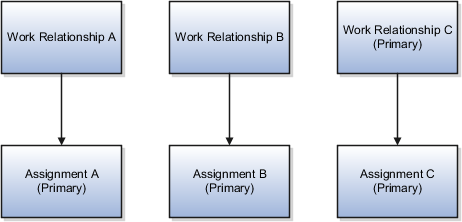

すべての雇用関係には、タイプにかかわらず、1つ以上のアサイメントが含まれます。雇用関係内に就業者のアサイメントが複数ある場合、そのうちの1つがプライマリとして指定されます。就業者に複数の雇用関係がある場合、そのうちの1つがプライマリ雇用関係として指定されます。
総合プライマリ・アサイメントは、この図に示すように、プライマリ雇用関係のプライマリ・アサイメントです。
図の例では、就業者の総合プライマリ・アサイメントはアサイメントCです。

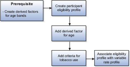

次の図は、この例で行うタスクを示しています。
この例では、1つの変動レートについて要件を定義する、1つの適格プロファイルを作成します。
通常、変動レート1つにつき1つ、複数の適格プロファイル・セットを作成します。
年齢や喫煙者基準を変えながら、この例のステップを繰り返して、各追加レートについて、個別にプロファイルを作成します。
