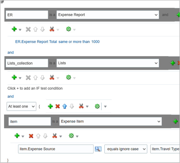

拡張モードのルールのIfセクションの例を次に示します。ルールでは、合計1000以上の経費精算書を検索しています(少なくとも1つの経費項目が「出張」に分類されているもの)。ERおよびitemは、入力された2つの変数で、パスER.Expense Report Totalおよびitem.Expense Sourceは、変数にちなんだ名前を持つフォルダから属性が選択されたことを示します。
拡張モードのルールのIfセクション
