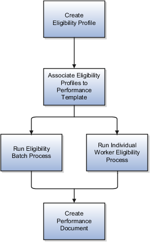

次の図は、パフォーマンス文書の適格プロファイルを設定して使用するために必要なステップを示します。
適格プロファイルの作成
パフォーマンス評価ビジネス・プロセスのビジネス要件に一致する適格プロファイルを作成します。たとえば、特定の部門、ジョブ、事業所または他の基準の就業者を評価する適格プロファイルを作成できます。基準を組み合せることもできます。たとえば、カリフォルニアの販売部門に配属されているマネージャ・レベル3のすべての個人を評価するパフォーマンス文書を作成できます。これらの3つの基準を設定した1つの適格プロファイルを作成することも、3つのプロファイルを別々に作成し、それぞれに1つずつ基準を設定することもできます。適格プロファイルは、「保守の設定」作業領域の「適格プロファイル」タスクを使用して作成します。
パフォーマンス文書の適格プロファイルを作成する場合、すべてのプロファイル使用を選択できます。ただし、パフォーマンス文書の適格性はアサイメントによって決まるため、使用するアサイメントとして「特定のアサイメント」を選択する必要があります。プロファイル使用として「パフォーマンス」を最初に選択すると、「特定のアサイメント」が自動的に選択されます。次に適格プロセスを実行すると、就業者が各アサイメントに使用する資格のあるパフォーマンス文書(存在する場合)を決定するために就業者のすべてのアサイメントが評価されます。
パフォーマンス・テンプレートへの適格プロファイルの関連付け
パフォーマンス文書期間にテンプレート・レベルでパフォーマンス・テンプレートに関連付ける適格プロファイルを選択します。適格プロファイルを選択した場合、テンプレートから作成されたパフォーマンス文書は、基準に適合する就業者のみが使用できます。
すべてのプロファイル使用の適格プロファイルをパフォーマンス・テンプレートに関連付けることができます。ただし、パフォーマンス・テンプレートとの関連付けに使用できるのは、アサイメントが「特定のアサイメント」に設定されているプロファイルのみです。
適格プロファイルは必須の場合と必須でない場合があり、組み合せて使用することで、就業者が一定またはすべての基準に一致することを要求できます。
適格プロセスの実行
適格プロファイルを使用しているパフォーマンス文書の適格な就業者を決定するには、適格プロセスを実行する必要があります。多数の就業者を分析するバッチ・プロセスを実行して、入力するパラメータに基づいてパフォーマンス文書に適格な就業者を決定できます。バッチ・プロセスを実行するには、「保守の設定」作業領域の「適格バッチ・プロセス」タスクを使用します。
