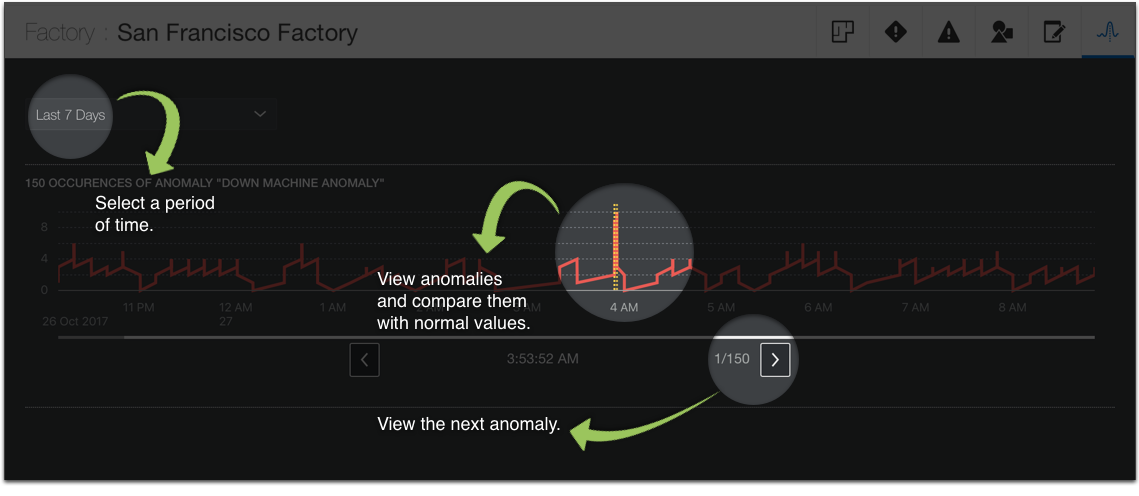

ファクトリの異常を表示して、ファクトリのパフォーマンスに影響する可能性がある異常動作を識別します。
「ファクトリ」ビューで、「異常」「異常」アイコンタブを選択します。次に、表示する期間を選択し、過去1時間、過去1日間、先週または先月の異常を表示できます。矢印を使用して、前後の異常を表示します。
異常は、異なる色と点線で表示されます。直線は通常値を示します。通常値を使用して、表示されている異常の重要度を把握します。
水平軸は時間を示すため、異常が発生した時間を識別できます。別の異常を参照すると、異常の頻度も確認できます。
この図は、「異常」ビューで使用できるアクションを示しています。
この図は周囲のテキストで説明されています。

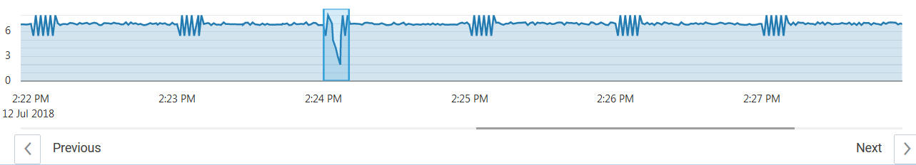

      3. マウスを使用して、データ・プロットの異常パターンを選択します。
        異常選択
        データ・プロット領域ではズーム・インおよびズーム・アウトを使用できます。「次」および「前」ボタンを使用して時間軸に沿って移動することもできます。
        選択したパターンを変更する場合は、データ・プロットで別のパターンを選択し、最初のパターンの選択を解除できます。

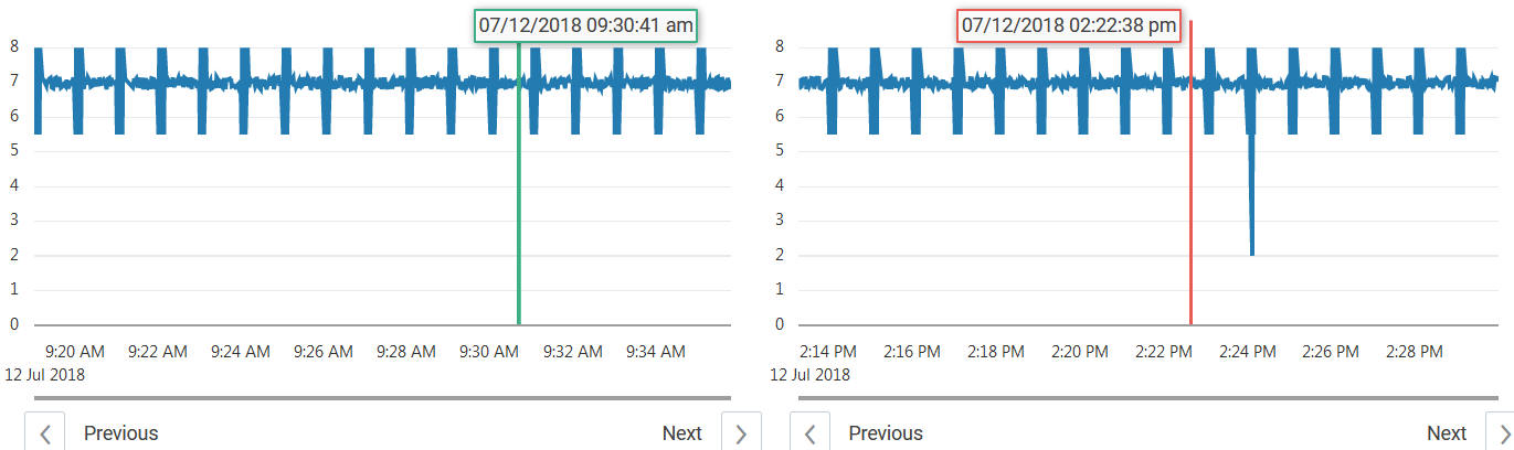

    • 「許容可能なデータ」を選択して、既存のセンサーまたはメトリック・データから、許容可能なデータまたは異常でないデータを選択します。
      1. 「偏差率」を選択します。
        これは、異常をトリガーするために必要な偏差の割合です。
      2. チャートを表示する「データの開始時間」および「データ終了時間」を指定します。
        これは、許容可能な属性データまたは異常でない属性データを含む広範な期間です。
      3. 選択した属性および期間のセンサーまたはメトリック・データを表示するには、「チャートの生成」をクリックします。
        選択したアセット属性のデータ・プロットが表示されます。
      4. 左半分のチャート内をクリックして開始時間を選択します。
        これは、許容可能なデータまたは異常でないデータの開始をマークします。
      5. 右半分のチャート内をクリックして終了時間を選択します。
        これにより、サンプルの(許容可能な)データの終了をマークします。
        許容可能なデータの選択
