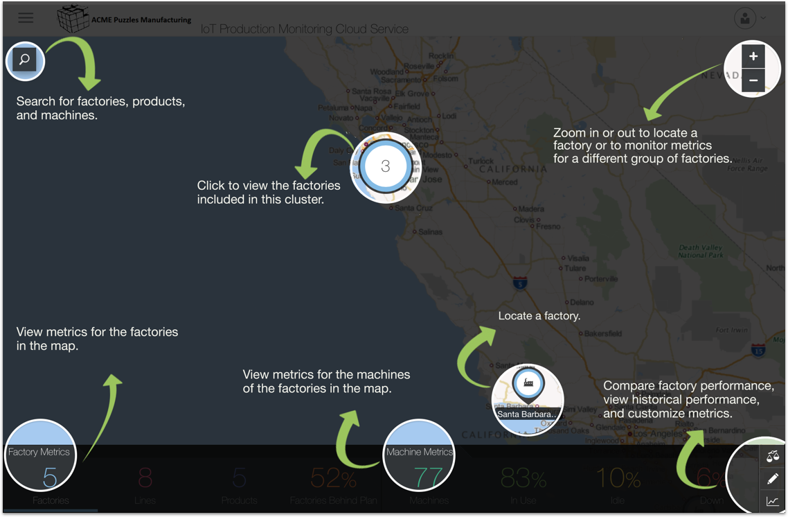

「マップ」ビューの使用
「マップ」ビューを使用してファクトリを検索し、そのパフォーマンスを監視します。ファクトリ間の比較を表示したり、マップ内のファクトリ・グループの履歴値を表示できます。
「マップ」ビューは、すべてのファクトリのステータスとパフォーマンスに関する概要を提供します。これを使用すると、時間経過に伴うパフォーマンスを複数ファクトリにわたって比較できます。
これらの全般的なメトリックがパフォーマンス問題を示す場合やさらに詳細が必要な場合は、ドリルダウンして特定ファクトリに関するデータとメトリックを表示できます。その後、「ファクトリ」ビューからドリルダウンして、特定のマシン、生産ラインまたは製品を表示することもできます。
この図は、「マップ」ビューの使用方法を示しています。
この図は周囲のテキストで説明されています。
検索
特定のファクトリ、製品またはマシンを検索します。異なる検索パラメータを組み合せて、検索を絞り込むことができます。
ズーム
「マップ」ビューに表示されているファクトリの数を変更するには、ズーム・インまたはズーム・アウトします。ズーム・インまたはズーム・アウトすると、ファクトリとマシン・メトリックの値が変化し、「マップ」ビューに表示されているすべてのファクトリが含まれるようになります。
ファクトリ・メトリック
これらのメトリックを使用して、ファクトリのグループを監視します。これらのメトリックは、ファクトリのパフォーマンスと状態に関する概要を提供します。メトリックとはおよびファクトリ・グループのパフォーマンスの監視を参照してください。
マシン・メトリック
これらのメトリックを使用して、「マップ」ビューに表示されているファクトリ・グループのマシンを監視します。これらのメトリックを使用して、ファクトリ内にあるマシンのステータスに関する統計を表示できます。メトリックとはおよびファクトリ・グループのパフォーマンスの監視を参照してください。
比較ビュー
このビューを使用して、一定期間におけるファクトリのパフォーマンスを比較できます。自分のファクトリと他のファクトリの比較を参照してください。
メトリックのカスタマイズ
使用可能なメトリックの色をカスタマイズして順序を変更し、新しいグループや新しいメトリックを追加します。既存のメトリックのカスタマイズおよび独自のメトリックの定義を参照してください。
履歴パフォーマンス
このビューでは、選択したメトリックについて、自分のファクトリのパフォーマンスが示されます。パフォーマンスが最高のファクトリも示されるため、自分のファクトリとパフォーマンスが最高のファクトリを比較できます。特定メトリックの履歴値の表示を参照してください。
