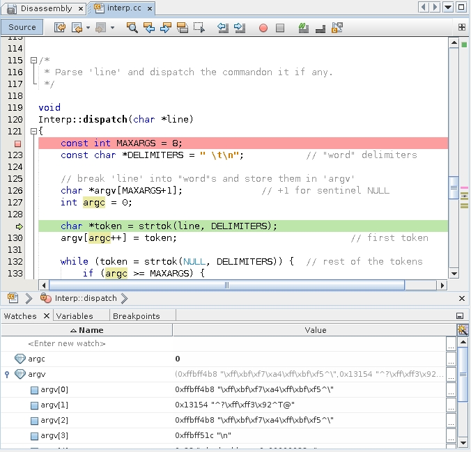

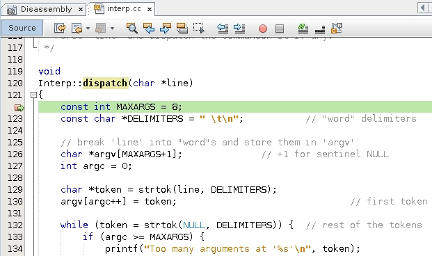

既然您在 Interp::dispatch() 处设置了单个断点,那么如果您再次单击 "Restart"(重新启动)image: 并在 "Debugger Console"(调试器控制台)窗口中按回车键,程序会在 dispatch() 函数包含可执行代码的第一行停止。
image:执行在第 122 行停止的编辑器窗口

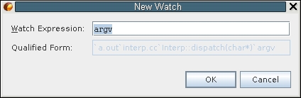

  1. 在编辑器窗口中选择 argv 的一个实例。
  2. 右键单击并选择 "New Watch"(新建监视)。"New Watch"(新建监视)对话框将打开,并随选定的文本进行填充:
    image:“New Watch“(新建监视)对话框
  3. 单击 "OK"(确定)。

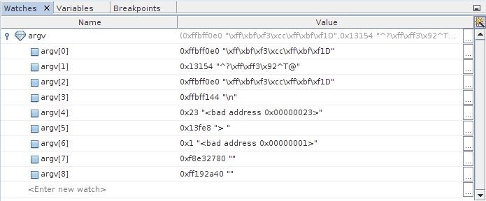

  5. 在 "Watches"(监视)窗口中,展开 argv。
    image:argv 已展开的 “Watches“(监视)窗口
    请注意,argv 没有初始化,而且由于 argv 是局部变量,因此可能会从先前的调用中“继承”堆栈上留下的随机值。这会不会是问题的原因?

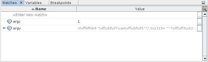

  8. 要按照字母顺序对监视名称进行排序,请单击 "Name"(名称)列标题对该列进行排序。请注意下图中的排序三角形:
    image:包含已排序的监视的 “Watches“(监视)窗口
  9. 单击 "Step Over"(步过)(F8) image: 。
    argc 现在显示其初始化值 0 并以粗体显示,以表示该值刚刚更改过。
    image:argc 值以粗体显示的 “Watches“(监视)窗口

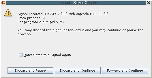

    "Signal Caught"(捕获的信号)警报框再次显示。
    image:“Signal Caught“(捕获的信号)警报框
  14. 像以前一样单击 "Discard and Pause"(放弃并暂停)。
    在 Interp::dispatch() 中停止之后第一次对 find() 的调用实际上就是出错的位置。

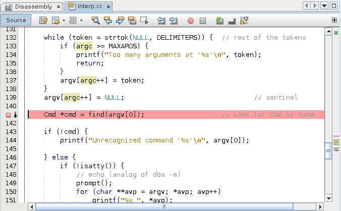

    1. 单击 "Make Caller Current"(使调用方成为当前调用方)image: 。
    2. 在 find() 的调用点处开启/关闭行断点。
    3. 打开 "Breakpoints"(断点)窗口并禁用 Interp::dispatch() 函数断点。
      dbxtool 的外观应如下所示:
      image:显示两个断点中的一个断点已禁用的编辑器窗口
    4. 向下的箭头表示在第 141 行上设置了两个断点,其中一个断点已禁用。

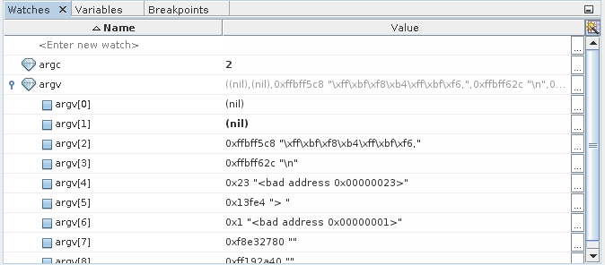

  16. 错误在何处?请再次查看监视:
    image:“Watches“(监视)窗口
    请注意,argv[0] 为 NULL,因为对 strtok() 的第一次调用返回 NULL(由于该行为空,没有标记)。
