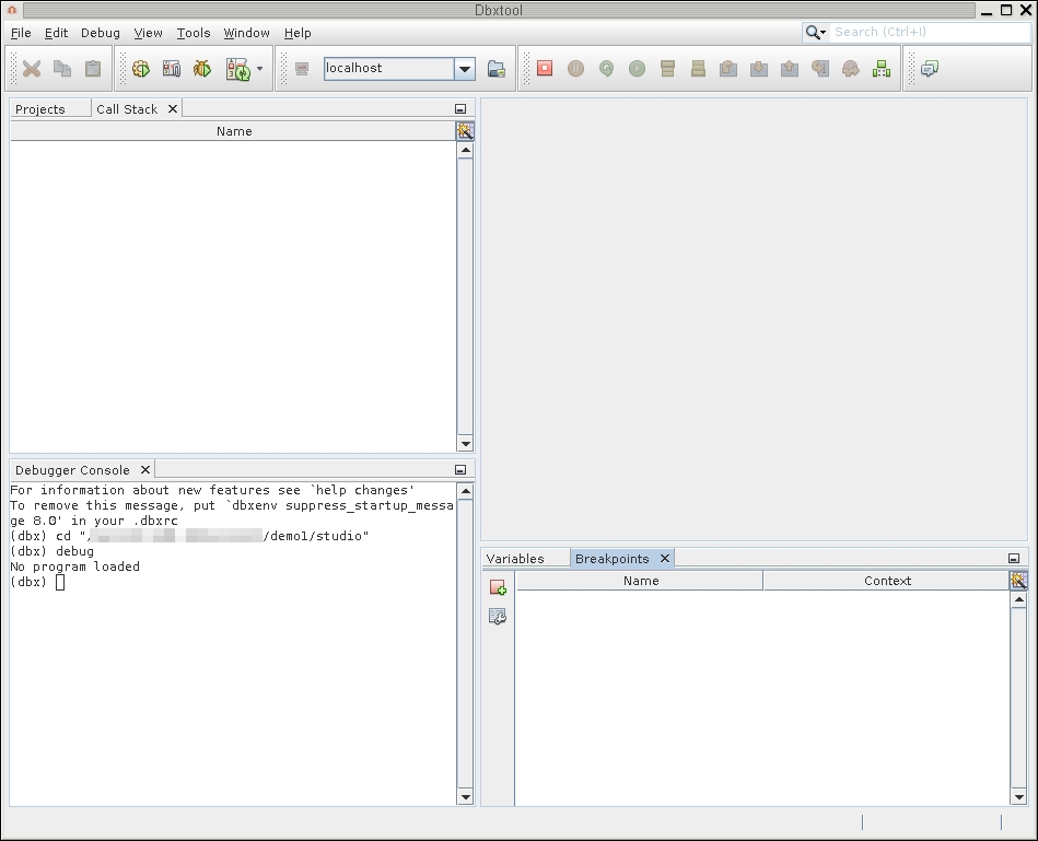

首次启动 dbxtool 时,窗口的外观可能如下所示:
image:dbxtool 窗口
注 -  本教程中的图可能与您使用 dbxtool 时看到的不同。

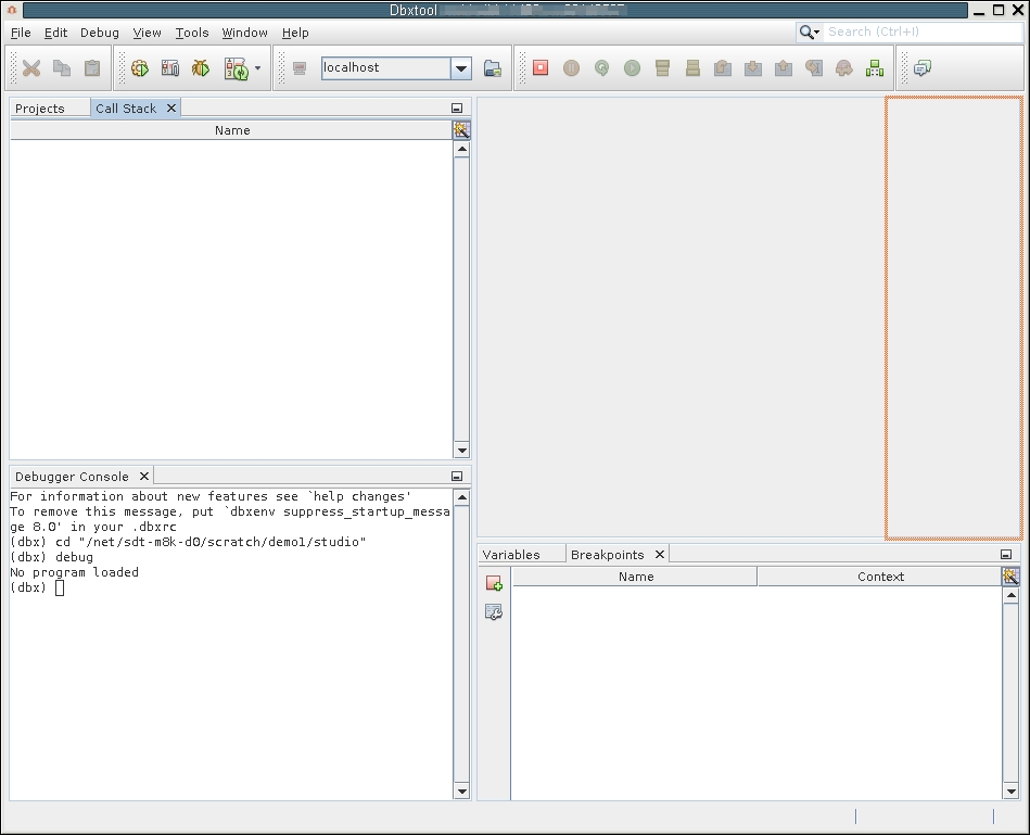

  • 将 "Call Stack"(调用堆栈)窗口移开。
    1. 单击 "Call Stack"(调用堆栈)窗口的标题,并向下向右拖动该窗口。当红色轮廓位于下图所示的位置时释放:
      image:“Call Stack“(调用堆栈)窗口的轮廓被拖动到选项卡区域最右侧的 dbxtool 窗口

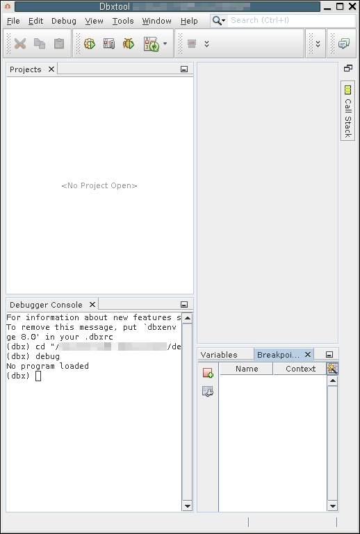

    3. 将主窗口的宽度缩小至半个屏幕:
      image:“Call Stack“(调用堆栈)窗口处于最大化状态的半屏幕 dbxtool 窗口

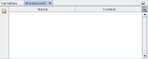

  • 最小化窗口分组:
    dbxtool 可以将多个窗口归为一组。除了单个窗口外,您还可以对窗口组执行操作。对于每个窗口所属的组,您可以将其最小化/还原、拖动到新位置、浮动在单独的窗口中或者停靠回 IDE 窗口。
    例如,如果单击 "Breakpoints"(断点)选项卡,然后单击最小化窗口按钮,整个窗口组都会最小化。
    image:“Breakpoints“(断点)窗口

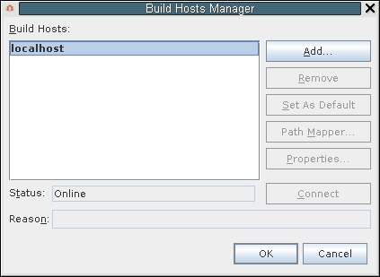

    2. "Build Hosts Manager"(生成主机管理器)将打开。单击 "Add"(添加)以添加新服务器。
      image:“Build Hosts Manager“(生成主机管理器)对话框

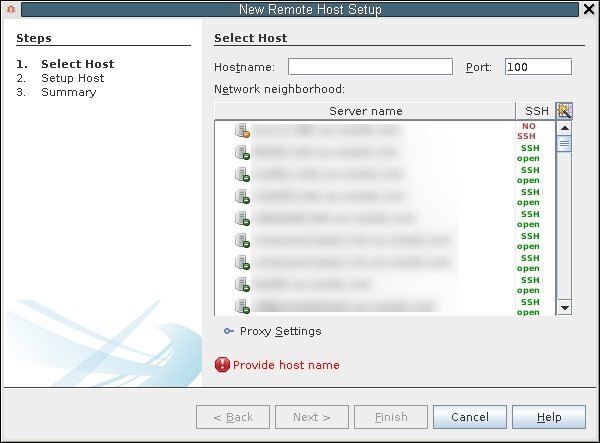

    3. 在 "New Remote Host Setup"(新建远程主机设置)向导中,从 "Network neighborhood"(网上邻居)列表中选择一个可用的服务器并单击 "Next"(下一步)。
      image:“New Remote Host Setup“(新建远程主机设置)对话框中的 “Select Host“(选择主机)页面

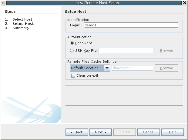

    4. 输入登录信息,选择验证方法,然后单击 "Next"(下一步)。如果选择了 "Password"(口令),请在提示时输入口令。
      image:“New Remote Host Setup“(新建远程主机设置)对话框中的 “Setup Host“(设置主机)页面
