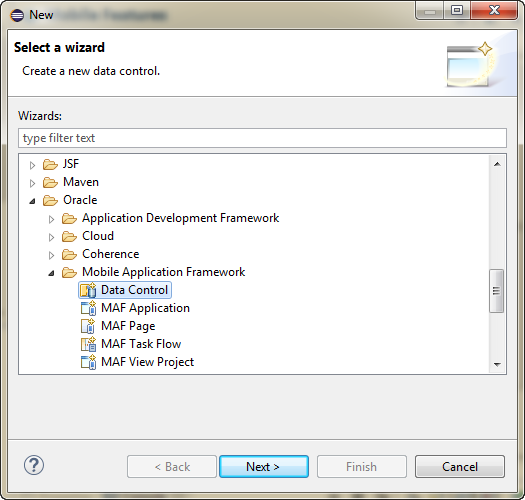

  1. プロジェクト・エクスプローラで、アセンブリ・プロジェクトを右クリックして、Oracle Enterprise Pack for Eclipseのメイン・メニューから「ファイル」→「新」→「その他」を選択します。
  2. 「新」ダイアログで、「Oracle」を展開し、「モバイル・アプリケーション・フレームワーク」を展開して「データ・コントロール」を選択します。「次へ」をクリックします。
    図8-1 新しいSOAP Webサービス・データ・コントロールの作成
    この図は周囲のテキストで説明しています
  3. ウィザードのデータ・コントロール・ソース・ページで、「Webサービス」を選択します。
  4. この図は周囲のテキストで説明していますをクリックし、データ・コントロール・ソース・ダイアログでローカルWSDLを使用可能なWSDLのリストから選択するか、リモートWSDLを入力します。「次へ」をクリックします。

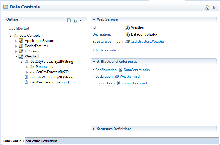

Webサービス・データ・コントロールの作成後は、図8-2のように、Webサービスの操作およびその操作の戻り値が「データ・コントロール」ウィンドウに表示されます。
図8-2 Webサービス・データ・コントロール
このイメージについては周囲のテキストで説明しています。
Webサービス・データ・コントロールは、「データ・コントロールの編集」をクリックすることで編集できます(図8-3を参照)。

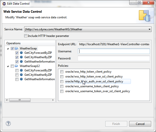

SOAP Webサービスが保護されている場合は、oracle/wss_http_token_over_ssl_client_policyまたはoracle/wss_http_token_client_policyのいずれかでWebサービス・データ・コントロールを構成することでアクセスが可能になります。これを行うには、図8-3に示す「データ・コントロール・ポリシーの編集」ダイアログを使用します。このダイアログは次の方法で開くことができます。
  • プロジェクト・エクスプローラで、アプリケーションのビュー・コントローラ・プロジェクト内にある.dcxファイルを選択します。
  • 「構造」ウィンドウで、構成が必要なWebサービス・データ・コントロールを右クリックし、ポップアップ・メニューから「Webサービス・セキュリティの定義」を選択します。
図8-3 Webサービス・データ・コントロール・ポリシーの編集
この図は周囲のテキストで説明しています
注意:
Oracle Enterprise Pack for Eclipseでは、Webサービス・ポリシーの定義は(アプリケーション・ワークスペースのMETA-INFディレクトリにある)wsm-assembly.xmlファイルに格納されます。
