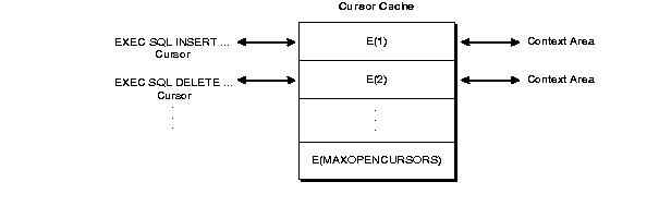

SQL領域とカーソル・キャッシュ
DML文を実行すると、その文に対応しているカーソルがPro*C/C++カーソル・キャッシュ内のエントリにリンクされます。カーソル・キャッシュとはカーソル管理のために使用されて連続的に更新されるメモリー領域です。カーソル・キャッシュ・エントリは、次々に1つのプライベートSQL領域にリンクされます。
プライベートSQL領域とは、実行時に動的に作成される作業領域で、ホスト変数のアドレスおよびその文の処理に必要なその他の情報が保存されます。明示カーソルを使用すると、SQL文に名前を付け、プライベートSQL領域に保存されている情報にアクセスし、この情報の処理をある程度制御できます。
図B-2は、プログラムでINSERTおよびDELETEを実行した後のカーソル・キャッシュを表しています。
図B-2 カーソル・キャッシュでリンクされたカーソル
「図B-2 カーソル・キャッシュでリンクされたカーソル」の説明

MAXOPENCURSORSは、カーソル・キャッシュの初期サイズを指定します。新しいカーソルが必要で、しかも空きのキャッシュ・エントリがない場合、サーバーではエントリの再利用が試行されます。再利用の可能性はHOLD_CURSORとRELEASE_CURSORの値によって決まり、また明示カーソルの場合には、カーソル自体の状態によって決まります。
MAXOPENCURSORSの値が実際に必要なキャッシュ・エントリの数より小さい場合、サーバーでは再利用可能とマークされている最初のキャッシュ・エントリが使用されます。たとえば、INSERT文のキャッシュ・エントリE(1)が再利用可能とマークされていて、キャッシュ・エントリの数がすでにMAXOPENCURSORSに達しているとします。プログラムが新しい文を実行する場合、キャッシュ・エントリE(1)とそのプライベートSQL領域は新しい文に再度割り当てられることがあります。INSERT文を再実行するために、サーバーではそれを再度解析しなおして、別のキャッシュ・エントリを再度割り当てる必要があります。
再利用できるキャッシュ・エントリが見つからない場合、サーバーでは追加のキャッシュ・エントリが割り当てられます。たとえば、MAXOPENCURSORS=8で、8エントリすべてがアクティブな場合、9番目のエントリが作成されます。サーバーでは、空きメモリーがなくなるかOPEN_CURSORSで設定された上限に達するまで、必要に応じてキャッシュ・エントリの割当てが続行されます。この動的割当ては、処理オーバーヘッドを増大させます。
したがって、MAXOPENCURSORSの値を小さく設定すると、メモリーの節約にはなりますが、新しいキャッシュ・エントリの動的割当ておよび割当て解除に資源を消耗する場合があります。MAXOPENCURSORSの値を大きく設定すると、実行は確実に速くなりますが、より大きなメモリーを使用することになります。
