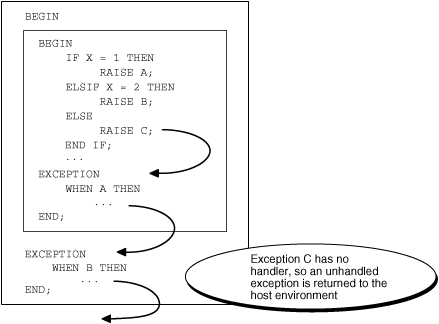

例外ハンドラを持たないブロックで例外が呼び出された場合は、例外が伝播します。つまり、その例外のハンドラを持つブロックに至るか外側のブロックがなくなるまで、1つずつ外側のブロックに進んで例外が再生されます(詳細は「例外の伝播」を参照してください)。その例外に対応するハンドラがない場合、PL/SQLは起動元またはホスト環境に未処理例外エラーを戻します。その結果は戻す場所によって異なります(詳細は「未処理例外」を参照してください)。

図11-1では、1つのブロックが別のブロックの内側にネストされています。内側のブロックが例外Aを呼び出します。内側のブロックにはAの例外ハンドラがあるため、Aは伝播しません。例外ハンドラが実行されると、外側のブロックの次の文に制御が移ります。
図11-2では、内側のブロックが例外Bを呼び出しています。内側のブロックには例外Bの例外ハンドラがないため、例外Bはその例外ハンドラを持つ外側のブロックに伝播します。例外ハンドラが実行されると、ホスト環境に制御が移ります。
図11-2 内側のブロックから外側のブロックに伝播する例外
図11-2の説明が続きます
「図11-2 内側のブロックから外側のブロックに伝播する例外」の説明
図11-3では、内側のブロックが例外Cを呼び出しています。内側のブロックには例外Cの例外ハンドラがないため、例外Cは外側のブロックに伝播します。外側のブロックにはCの例外ハンドラがないため、PL/SQLはホスト環境に未処理例外エラーを戻します。
図11-3 ホスト環境に未処理例外エラーを戻すPL/SQL
図11-3の説明が続きます
「図11-3 ホスト環境に未処理例外エラーを戻すPL/SQL」の説明

未処理例外
発生した例外に対応するハンドラがない場合、PL/SQLは起動元またはホスト環境に未処理例外エラーを戻します。その結果は戻す場所によって異なります。

すべてのPL/SQLプログラムの最上位にOTHERS例外ハンドラを配置し、未処理例外が発生しないようにします。
