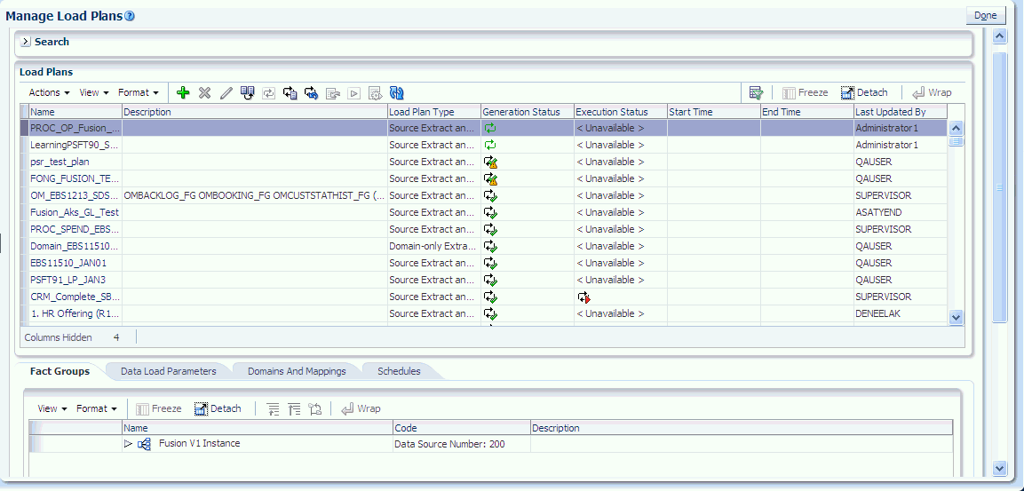

  1. Oracle BI Applications構成マネージャの「タスク」ペインで、「ロード・プラン管理」という見出しの下に表示される「ロード・プランの管理」を選択します。
    「ロード・プランの管理」ページが表示されます。
    この図については周囲のテキストで説明しています。
  2. 「ロード・プラン」ツールバーで、「追加」アイコンをクリックします。
    「ロード・プランの定義」ページが表示されます。
  3. 一連の「ロード・プランの定義」の最初のページで、次の情報を指定します。
