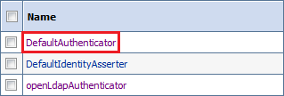

  9. Sélectionnez DefaultAuthenticator (sélectionnez le nom et non la case à cocher).
    Affiche l'emplacement de l'option DefaultAuthenticator

  10. Cliquez sur DefaultAuthenticator (sélectionnez le nom et non la case à cocher).
  11. Modifiez l'indicateur de contrôle sur Sufficient, puis cliquez sur Save.
