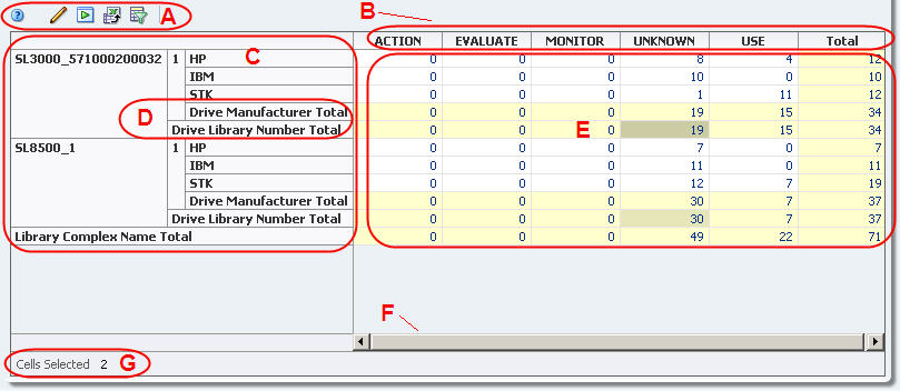

Zones de la fenêtre principale

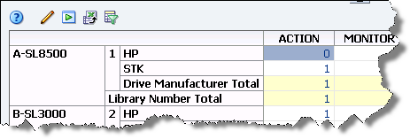

Tous les écrans Overview et Analysis de STA possèdent la même structure et la même présentation générales. La fenêtre principale est composée de la zone des graphiques située dans la partie supérieure et de la zone du tableau dans la partie inférieure. La bordure entre les deux zones est marquée par l'icône Réduire le volet, toujours visible, et par la barre de contrôle Redimensionner, laquelle apparaît quand vous passez le curseur sur l'espace situé entre les deux zones.
La zone du tableau est composée d'un tableau Vue Liste ou d'un tableau croisé dynamique. Pour plus d'informations, reportez-vous aux sections suivantes :

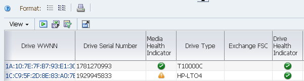

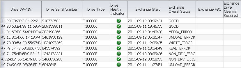

Les tableaux Vue Liste apparaissent sur les écrans Overview. Ils affichent les données dans des lignes et des colonnes, chaque ligne représentant une ressource ou un événement de bibliothèque (lecteur ou échange, par exemple) et chaque colonne représentant un attribut de cette ressource.
Vous pouvez modifier l'affichage d'un tableau Vue Liste en réorganisant, en triant et en redimensionnant les colonnes.
Certaines cellules de tableau Vue Liste contiennent des liens de texte. Ces liens fournissent un accès à des informations supplémentaire relatives au(x) élément(s) sélectionné(s). Pour plus d'informations, reportez-vous à la section "Liens d'ID de ressource".

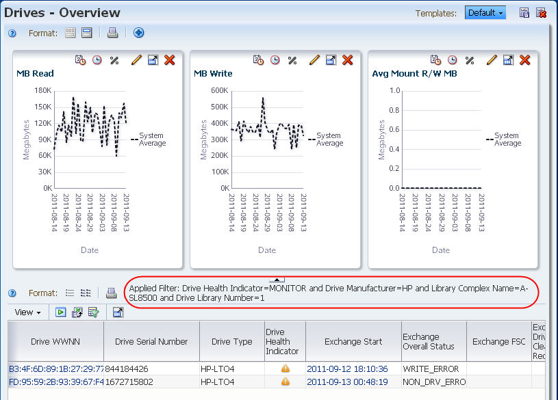

A Barre d'outils du tableau Vue Liste Fournit un accès direct aux commandes de tableau les plus utilisées. Pour obtenir la description de chaque icône, reportez-vous à la section "Barre d'outils du tableau Vue Liste".
B Applied Filter S'affiche uniquement si les données du tableau ont été filtrées. Description des critères de filtre ayant été appliqués. Un astérisque (*) en regard d'un critère de filtre indique que le filtrage est exclusif. Pour plus d'informations, reportez-vous au document Guide de l'utilisateur STA.
Remarque : les descriptions de filtre dépassant les 250 caractères sont tronquées. Vous pouvez passer le curseur sur le texte de manière à afficher une info-bulle contenant la description complète.

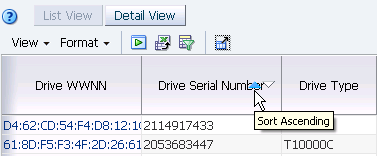

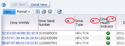

C Indicateur de tri de colonne Apparaît si le contenu du tableau est trié d'après cette colonne. La flèche plus sombre représente l'ordre de tri actif (croissant ou décroissant). Pour plus d'informations, reportez-vous à la section "Tri basé sur une colonne".

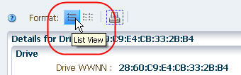

Icône Vue Liste
Vue Liste Affiche les données sous forme de liste. Il s'agit du paramètre par défaut pour les tableaux Vue Liste.
Rubrique connexe : "Affichage d'informations détaillées relatives à une ou plusieurs ressources"

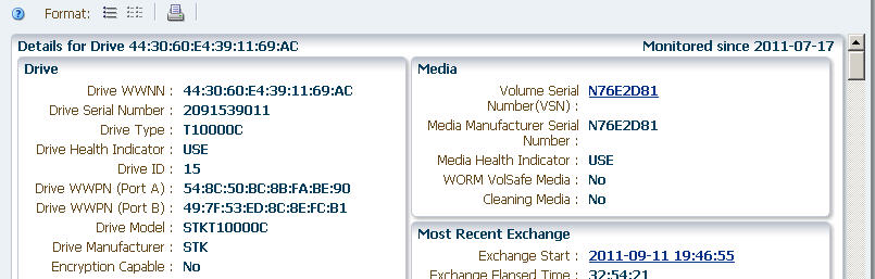

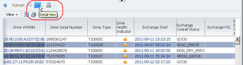

Icône Vue détaillée

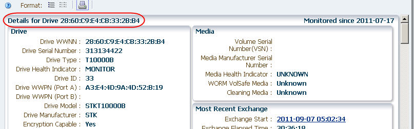

Vue détaillée Affiche sous la forme de pages des données détaillées correspondant aux ressources sélectionnées.

Attribut Applied Filter
Applied Filter Affiche les critères de filtre qui ont été appliqués au tableau. Si les données de tableau ne sont pas filtrées, cette zone apparaît vide.

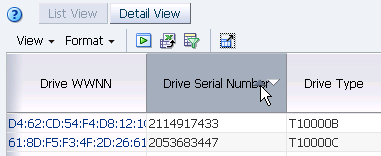

Déplacement d'une colonne
Cette procédure permet de réorganiser les colonnes dans un tableau.
Remarque:
La colonne la plus à gauche est fixe. Elle ne peut donc pas être déplacée. Lorsque vous placez le curseur sur l'en-tête de cette colonne, le pointeur se transforme en curseur Sélectionner la colonne fixe.

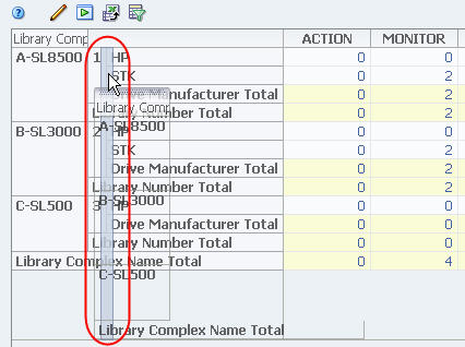

A l'aide de la souris

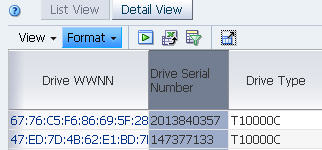

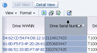

  1. Cliquez sur l'en-tête de la colonne que vous souhaitez déplacer.
    La colonne entière est mise en surbrillance pour indiquer qu'elle a été sélectionnée.
    Description de data_colselected.png :

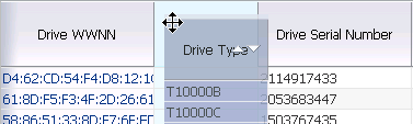

  2. Cliquez sur l'en-tête de la colonne et faites-la glisser. Notez que le curseur prend la forme du curseur Déplacer l'objet.
    Description de data_dragcolumn.png :
  3. Une fois que la colonne est proche de la position souhaitée, relâchez le bouton de la souris.
    La colonne se met en place automatiquement. Il n'est pas nécessaire de le positionner avec exactitude.
    Description de data_movecolumndone.png :

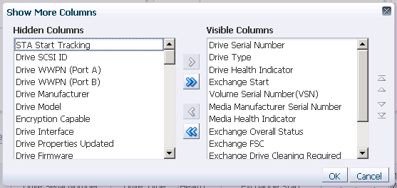

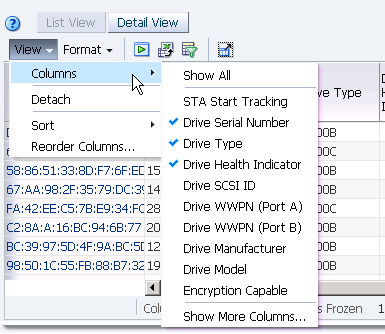

A l'aide du menu
  1. Dans la barre d'outils du tableau, sélectionnez View > Reorder Columns.
    Description de if_viewreorder.jpg :
    La boîte de dialogue Reorder Columns s'affiche. Toutes les colonnes visibles pouvant être déplacées sont répertoriées dans leur ordre actuel à l'écran. Les colonnes fixes et masquées ne sont pas répertoriées.
    Description de data_reordercol.png :
  2. Dans la liste, sélectionnez les colonnes à déplacer. Cette boîte de dialogue prend en charge la multisélection.
    Description de data_reorderdselect.png :
  3. Cliquez sur l'une des flèches à la droite de l'écran pour déplacer les éléments.
    Flèches Description
    Flèches vers le haut ou le bas
    Déplacez le ou les éléments sélectionnés vers le haut ou vers le bas, d'une position à la fois.
    Flèches Haut et Bas
    Déplacez le ou les éléments sélectionnés tout en haut ou tout en bas de la liste.
    Si vous placez un élément en premier dans la liste, la colonne est placée tout à gauche dans le tableau. Si vous le placez en dernier dans la liste, la colonne est placée tout à droite dans le tableau.
  4. Répétez cette procédure jusqu'à ce que la liste Visible Columns soit organisée selon vos préférences, puis cliquez sur OK.
    Description de data_reorderdok.png :
    Les colonnes sont réorganisées suivant vos sélections.
    Description de data_reorderddone.png :

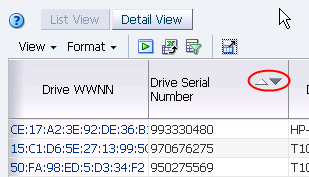

Modification de la largeur d'une colonne
Cette procédure permet de régler la largeur d'une colonne de tableau.

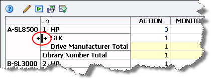

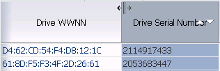

  1. Passez le curseur sur la bordure droite de l'en-tête de colonne jusqu'à ce que le curseur Redimensionner la colonne s'affiche.
    Remarque:
    Les colonnes sont redimensionnées vers la droite uniquement.
    Remarque:
    Vous ne pouvez pas redimensionner une colonne en passant le curseur sur les lignes de données.
    Description de data_resizecolcursor.png :
    Remarque:
    Dans cet exemple, la colonne Drive WWNN va être redimensionnée et la largeur de la colonne Drive Serial Number ne changera pas.
  2. Cliquez sur la bordure et faites-la glisser comme suit :
    • Pour réduire la largeur de la colonne, faites-glisser le curseur vers la gauche.
    • Pour agrandir la colonne, faites-glisser le curseur vers la droite.
      Une ligne verticale en pointillés s'affiche pour représenter le nouveau placement possible de la bordure. Vous pouvez déplacer la bordure dans un sens ou dans l'autre autant que vous le souhaitez jusqu'à atteindre la largeur voulue.
      Description de data_resizedrag.png :
    • Lorsque la colonne possède la largeur souhaitée, relâchez le bouton de la souris.
      La colonne est redimensionnée. Toutes les autres colonnes conservent leur largeur d'origine.
      Description de data_resizedone.png :

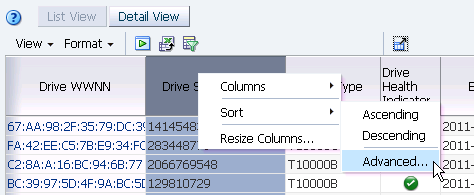

A l'aide du menu
  1. Cliquez avec le bouton droit de la souris sur l'en-tête de la colonne à redimensionner et sélectionnez Resize Columns.
    Description de data_resizecol.png :
    La boîte de dialogue Resize Column s'affiche, indiquant la largeur actuelle de la colonne.
Remarque:
Cette méthode peut être appliquée à toutes les colonnes du tableau sauf la première. Pour modifier l'ordre de tri de la première colonne, vous devez utiliser la méthode du menu. Reportez-vous à la section "A l'aide du menu" ci-dessous.

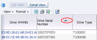

  1. Passez le curseur sur l'en-tête de la colonne qui servira de critère pour votre tri jusqu'à ce que les flèches de tri apparaissent.
    Description de data_sortcol.png :
  2. Cliquez sur la flèche Ordre croissant ou Ordre décroissant, selon l'ordre que vous souhaitez appliquer aux données. Dans cet exemple, la flèche Ordre croissant est sélectionnée.
    Description de data_sorta.png :
    Les données de tableau sont triées suivant votre sélection et l'indicateur Sorted Column signale l'ordre de tri (croissant dans cet exemple).
    Description de data_sortadone.png :
A l'aide du menu
Cette méthode peut être appliquée à toutes les colonnes du tableau, y compris la première.
  1. Cliquez sur l'en-tête de la colonne qui servira de critère pour votre tri.
    Description de data_colselect.png :
  2. Effectuez la sélection de menu en suivant l'une des méthodes ci-après :
  3. Les données de tableau sont triées suivant votre sélection et l'indicateur Sorted Column signale l'ordre de tri (décroissant dans cet exemple).
    Description de data_sortddone.png :

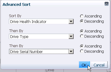

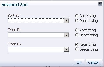

Tri basé sur plusieurs colonnes
Cette procédure permet d'appliquer un tri imbriqué, basé sur trois colonnes maximum.
Remarque:
Pour les écrans qui possèdent un champ PaPage Number (Exchanges, Drive Cleanings et Messages), le tri s'applique uniquement aux enregistrement affichés dans la page actuelle.
Remarque:
Il est possible d'effectuer cette opération via le menu, mais pas à l'aide de la souris.

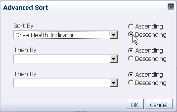

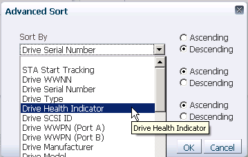

  1. Effectuez la sélection de menu en suivant l'une des méthodes ci-après :
  2. Dans le menu Sort By, sélectionnez la colonne qui servira de critère pour le tri principal. Si une valeur par défaut a été fournie, il est possible de la changer.
    Description de data_advsortby.png :
  3. Sélectionnez les options Ascending ou Descending pour indiquer l'ordre de tri à utiliser.
    Description de data_advsortdescend.png :
  4. Appliquez cette même procédure aux champs restants de l'écran pour indiquer un ou deux critères supplémentaires de tri imbriqué. Cliquez sur OK.
    Description de data_advsortall.png :
    Les données de tableau sont triées suivant votre sélection et les en-têtes de colonne affichent les critères de tri.
    Description de data_advsortdone.png :

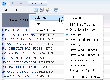

  1. Affichez la liste des colonnes du tableau à l'aide d'une des méthodes suivantes :
    • Dans la barre d'outils du tableau, sélectionnez View > Columns.
      Description de data_colshow.png :
    • Cliquez avec le bouton droit de la souris sur l'en-tête d'une colonne quelconque et sélectionnez Columns.
      Description de data_colshowr.png :
      Le menu présente une liste des colonnes disponibles dans l'ordre alphabétique. Il peut afficher jusqu'à 10 entrées. Les colonnes actuellement incluses dans le tableau sont indiquées par des coches.

    • Sélectionnez Show More Columns pour afficher la liste complète des colonnes disponibles pour le tableau. Consultez l'étape3.

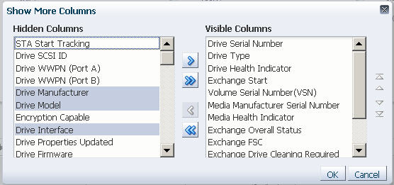

  3. La boîte de dialogue Show More Columns s'affiche.
    Description de data_colshowmore.png :

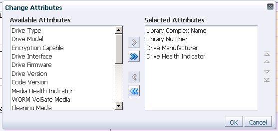

    La liste Visible Columns identifie les colonnes actuellement incluses dans le tableau et leur ordre. La liste Hidden Columns identifie les colonnes qui sont actuellement masquées. Elles sont listées dans l'ordre défini dans le modèle actuel.
  4. Organisez les colonnes de sorte que celles qui doivent apparaître sont incluses dans la liste Visible Columns et celles qui doivent être masquées sont incluses dans la liste Hidden Columns.
    1. Sélectionnez les colonnes à déplacer d'une liste à l'autre. Cette boîte de dialogue prend en charge la multisélection.
      Description de if_showmoreselect.jpg :
    2. Cliquez sur une flèche de sorte à déplacer les éléments, comme suit :
      Flèches Description
      Flèches Déplacer les éléments sélectionnés
      Permettent de déplacer le ou les éléments sélectionnés vers la liste indiquée.
      Flèches Déplacer tous les éléments
      Permettent de déplacer tous les éléments d'une liste vers l'autre.
    3. Répétez cette procédure jusqu'à ce que les deux listes contiennent les éléments souhaités.
  5. Vous pouvez également réorganiser les éléments dans la liste Visible Columns en utilisant les flèches de réorganisation disponibles dans la partie droite de la boîte de dialogue.
    1. Sélectionnez les éléments à déplacer. Cette boîte de dialogue prend en charge la multisélection.
      Description de if_visiblecolselect.jpg :
      Flèches Description
    3. Répétez cette procédure jusqu'à ce que la liste Visible Columns soit organisée selon vos besoins.
  6. Vérifiez que les éléments sont répartis comme vous le souhaitez, puis cliquez sur OK.

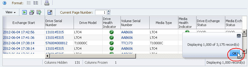

  1. Passez le curseur sur la zone du nombre des enregistrements située sur le côté droit de la ligne d'état du tableau.
    Le curseur passe du pointeur par défaut au pointeur texte.
    Description de if_tblreccountselect.jpg :
  2. Cliquez n'importe où dans la zone du nombre des enregistrements.
    Un message s'affiche indiquant le nombre total des enregistrements du tableau.
    Description de if_tblrectotal.jpg :
  3. Cliquez sur OK pour fermer le message.
    Description de if_tblrectotalok.jpg :
Cette procédure permet d'afficher des informations détaillées sur une ou plusieurs ressources.
  1. Sélectionnez la ou les ressources que vous souhaitez afficher, comme suit :
    • Pour afficher des informations détaillées sur une seule ressource, cliquez sur le lien actif. Les liens actifs sont indiqués par du texte bleu.
      Description de data_link.png :
    • Pour afficher des informations détaillées sur plusieurs ressources, utilisez la multisélection pour sélectionner les lignes correspondant aux ressources, puis cliquez sur Detail View. (Pour plus d'informations, reportez-vous à la section "Multisélection").
      Remarque:
      Pour sélectionner une ligne, cliquez sur une colonne quelconque, sauf celles qui contiennent des liens actifs. Si vous cliquez sur une cellule contenant un lien actif, vous activerez le lien.
      Description de if_detailselectmult.jpg :

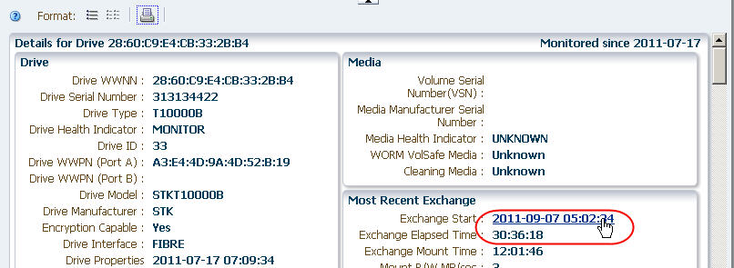

  2. L'écran Detail View s'affiche.
    Si vous avez sélectionné plusieurs ressources, elles s'affichent triées par ID. L'ID s'affiche dans l'en-tête de chaque enregistrement. Servez-vous de la barre de défilement pour afficher toutes les ressources.
    Description de if_detailmult.jpg :
  3. Pour accéder à des informations supplémentaires, vous pouvez suivre les liens actifs de cet écran.
    Dans cet écran, les liens actifs sont indiqués par du texte bleu souligné. Dans cet exemple, les champs Volume Serial Number et Exchange Start sont des liens actifs.
    Pour plus d'informations, reportez-vous à la section "Utilisation des liens pour la navigation".
    Description de if_detailsingle.jpg :
  4. Pour revenir au tableau Vue Liste, cliquez sur List View.
    Description de if_listviewselect.jpg :

STA fournit une manipulation avancée des données en temps réel à l'aide de tableaux croisés dynamiques. Les tableaux croisés dynamiques apparaissent dans les écrans Analysis. Ils affichent des données regroupées en différentes catégories, appelées couches. Les couches peuvent être imbriquées les unes dans les autres sur l'axe des colonnes et sur l'axe des lignes du tableau. En ajoutant et en supprimant des couches et en les imbriquant de différentes manières, vous pouvez décomposer les données du tableau en différents groupes sans avoir besoin d'ouvrir plusieurs fenêtres ni d'exporter des données dans une feuille de calcul. Par exemple, vous pouvez utiliser les tableaux croisés dynamiques pour vérifier l'intégrité des lecteurs, non seulement par emplacement de bibliothèque, mais aussi par type de lecteur, niveau de microprogramme et bien d'autres attributs.
En regroupant les données, les tableaux croisés dynamiques vous permettent de remarquer des caractéristiques précises qui ne ressortiraient peut-être pas dans un tableau Vue Liste. Le format d'un tableau croisé dynamique est dynamique dans la mesure où vous pouvez modifier la façon dont les données sont organisées simplement en faisant glisser les couches d'une zone vers une autre (encroisant les données). Déplacer une couche sur le même axe (déplacer des couches sur l'axe des lignes, par exemple) modifie l'ordre d'imbrication. Déplacer une couche vers l'axe opposé (déplacer une couche de l'axe des lignes vers celui des colonnes) permet d'y ajouter la couche.
Pour plus d'informations sur la modification de l'affichage, reportez-vous à la section "Tâches de disposition des tableaux croisés dynamiques".

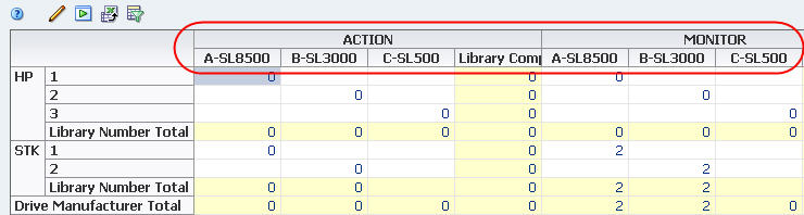

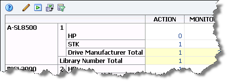

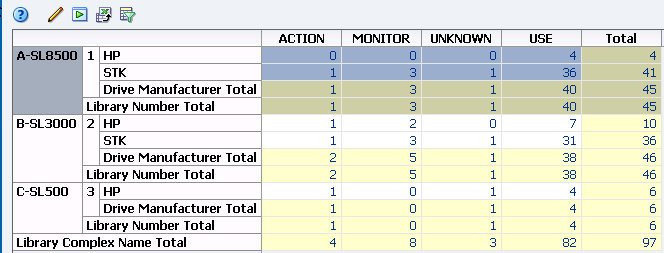

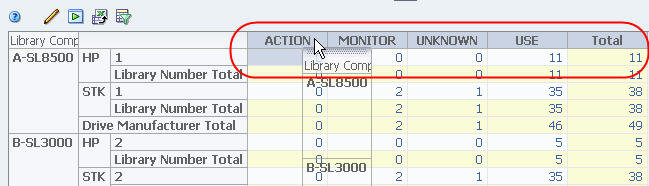

Disposition des tableaux croisés dynamiques
Description de if_pivlayout.jpg :
Elément Nom Description
A Barre d'outils du tableau croisé dynamique Fournit un accès direct aux commandes les plus utilisées. Pour obtenir la description de chaque icône, reportez-vous à la section "Barre d'outils du tableau croisé dynamique".
B En-têtes de couche de colonne Organisés sur l'axe supérieur du tableau. Les couches sont imbriquées de haut en bas dans la zone des en-têtes. Les cellules d'en-tête individuelles identifient les différentes valeurs correspondant à l'attribut de couche.
C En-têtes de couche de ligne Organisés sur l'axe gauche du tableau. Les couches sont imbriquées de la gauche vers la droite dans la zone des en-têtes. Les cellules d'en-tête individuelles identifient les différentes valeurs correspondant à l'attribut de couche.
D Sous-total de couche Des sous-totaux sont automatiquement fournis pour chaque couche de ligne et chaque couche de colonne. Les cellules de sous-totaux sont mises en surbrillance en jaune clair.
E Zone des données Zone dans laquelle les cellules de données sont affichées. Les valeurs correspondent à des décomptes et sont présentées sous la forme de liens actifs. Les cellules de décompte possèdent un fond blanc.
F Barre de défilement horizontale Apparaît seulement si le tableau est trop grand pour s'afficher en entier dans la zone de l'écran. Permet de faire défiler l'ensemble du tableau.
G Ligne d'état du tableau Indique le nombre de lignes ou de cellules sélectionnées.
s/o Applied Filter (non illustré) S'affiche uniquement si les données du tableau ont été filtrées. Indique les critères de filtre ayant été appliqués. Pour plus d'informations, reportez-vous au document Guide de l'utilisateur STA.

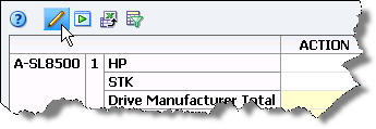

La barre d'outils du tableau croisé dynamique apparaît au-dessus de tous les tableaux croisés dynamiques et fournit un accès direct aux commandes de tableau croisé dynamique les plus utilisées.
Description de if_tabletoolbarp.jpg :
Icône Nom Description
Icône Aide
Aide Affiche une aide relative à cette zone de l'écran.
Rubrique connexe : Guide de l'utilisateur STA
Icône Modifier les attributs
Modifier les attributs Affiche une boîte de dialogue permettant d'afficher, de masquer ou de réorganiser des attributs dans le tableau.
Rubrique connexe : "Ajout de ressources de bibliothèque aux graphiques"
Icône Appliquer la sélection
Appliquer la sélection Applique les lignes de tableau actuellement sélectionnées aux graphiques de la zone des graphiques.
Icône Exporter
Exporter Exporte les données du tableau actuellement affichées dans un fichier pouvant être ouvert et modifié dans Microsoft Excel.
Rubrique connexe : "Exportation de données de tableau dans une feuille de calcul ou un document"
Icône Filtrer les données
Filtrer les données Affiche une boîte de dialogue permettant de définir, de modifier ou de réinitialiser les critères de filtre, puis de les appliquer au tableau.
Couches et filtres intrinsèques des tableaux croisés dynamiques
Chaque couche d'un tableau croisé dynamique représente des critères de filtre. Les tableaux croisés dynamiques peuvent afficher deux à sept critères de filtre. Deux filtres minimum sont nécessaires : un pour chaque axe du tableau.

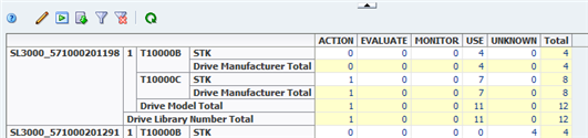

La Figure 4-1 représente un exemple de tableau croisé dynamique de l'écran Drives - Analysis. Elle montre le nombre d'occurrences de chaque indicateur d'intégrité du lecteur (ACTION, MONITOR, etc.), regroupées par fabricant de lecteur, bibliothèque et complexe de bibliothèques. Vous trouverez ci-dessous une description détaillée de chaque couche.
Figure 4-1 Tableau croisé dynamique des lecteurs
Description de Figure 4-1 :
Description de "Figure 4-1 Tableau croisé dynamique des lecteurs"
  • Il existe une seule couche de colonne sur l'axe supérieur du tableau : Drive Health Indicator.
  • Il existe trois couches de ligne sur l'axe gauche du tableau : Library Complex, Library Number et Drive Manufacturer. Les couches sont imbriquées de la gauche (extérieur) vers la droite (intérieur). Dans cet exemple, Library Complex est la couche la plus à l'extérieur de l'imbrication et Drive Manufacturer la couche la plus à l'intérieur.
  • Les cellules d'en-tête individuelles identifient les différentes valeurs correspondant à l'attribut de couche. La couche de colonne, Drive Health Indicator, possède les valeurs suivantes : ACTION, MONITOR, UNKNOWN et USE. La couche de ligne la plus à l'extérieur, Library Complex Name, possède les valeurs suivantes : A-SL8500, B-SL3000 et C-SL500.
  • Des sous-totaux sont créés automatiquement pour chaque couche. Ici, il s'agit de Drive Manufacturer Total, Library Number Total et Library Complex Total.
Les décomptes de chaque cellule de tableau correspondent aux résultats des critères de filtre intrinsèques à chaque couche de tableau, joints par des instructions "AND". Par exemple, dans la Figure 4-1, la cellule du tableau située à l'intersection de la ligne A‐SL8500, 1, STK et de la colonne MONITOR possède une valeur de décompte de "3". Cette valeur est le résultat des critères de filtre suivants :
  • Library Complex Is A‐SL8500, AND
  • Library Number Is 1, AND
  • Library Manufacturer Is STK, AND
  • Drive Health Indicator Is MONITOR
Les décomptes de chaque cellule de tableau croisé dynamique sont présentés sous forme de lien actif. Ces liens fournissent un accès à des informations supplémentaires relatives aux éléments compris dans le décompte. Pour plus d'informations, reportez-vous au document "Liens de décompte"et au Guide de l'utilisateur STA.

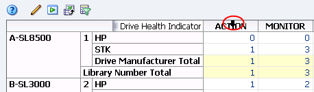

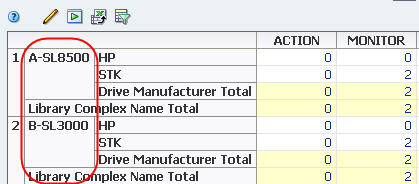

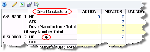

Affichage du nom d'une couche
Cette procédure permet d'afficher le nom de l'attribut qui est affiché dans une couche de tableau croisé dynamique.
  1. Passez le curseur sur une cellule d'en-tête de ligne ou de colonne jusqu'à ce que le curseur Sélectionner la ligne ou Sélectionner la colonne apparaisse. Pour plus d'informations, reportez-vous à la section "Formes du curseur".
    Le nom est affiché dans la bordure de la couche, comme suit :
    • Les bordures de couche de colonne se trouvent directement à la gauche de la couche :
      Description de piv_clayertitle.png :
    • Les bordures de couche de ligne se trouvent directement au-dessus de la couche :
      Description de piv_rlayertitle.png :
      Remarque:
      Le nom est tronqué si la cellule d'en-tête n'est pas assez large pour afficher le nom en entier. Pour afficher le nom en entier, vous pouvez passer le curseur sur la bordure de la couche jusqu'à ce que l'info-bulle apparaisse.

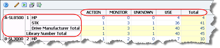

Modification de la largeur d'une colonne ou d'un en-tête de ligne
Cette procédure permet de modifier la largeur d'une colonne ou d'un en-tête de couche de ligne.
  1. Passez le curseur sur la bordure droite de la colonne ou de l'en-tête de ligne jusqu'à ce que le curseur Redimensionner la colonne s'affiche.
    Remarque:
    Remarque:
    Description de piv_resizecolcursor.png :
    Remarque:
    Dans cet exemple, la colonne Library Complex Name va être redimensionnée et la largeur de la colonne Library Number ne changera pas.
    Description de piv_resizedrag.png :
  3. Lorsque la colonne possède la largeur souhaitée, relâchez le bouton de la souris.
    Description de piv_resizedone.png :

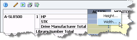

A l'aide du menu
  1. Positionnez le curseur dans l'en-tête de la colonne à redimensionner jusqu'à ce que le curseur Sélectionner la colonne ou Sélectionner la ligne apparaisse.
    Description de piv_selectcolcursor.png :
  2. Cliquez avec le bouton droit de la souris et sélectionnez Width.
    Description de piv_resizewidth.png :
    La boîte de dialogue Width s'affiche, indiquant la largeur actuelle de la colonne.
    Description de piv_widthd.png :
  3. Dans le champ Width, saisissez le nombre de pixels correspondant à la nouvelle largeur.
    Remarque:
    Vous pouvez également utiliser les flèches de la zone de sélection numérique pour augmenter ou réduire la valeur du champ Width.
    Description de piv_widthdok.png :
  4. Vérifiez que les paramètres vous conviennent, puis cliquez sur OK.
    Description de piv_resizewidthdone.png :

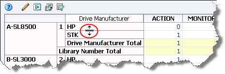

Modification de la hauteur d'une ligne
Cette procédure permet de modifier la hauteur d'une ligne ou d'un en-tête de couche de colonne.
  1. Passez le curseur sur la bordure inférieure de la ligne ou de l'en-tête de colonne jusqu'à ce que le curseur Redimensionner la ligne s'affiche.
    Remarque:
    Vous ne pouvez pas redimensionner une ligne en passant le curseur sur les lignes de données.
    Remarque:
    Les lignes sont redimensionnées vers le bas uniquement. Ainsi, dans cet exemple, la ligne HP sera redimensionnée, mais pas la ligne STK.

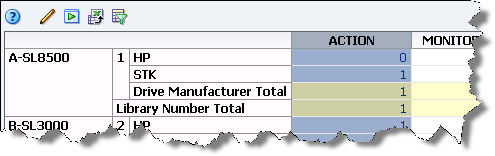

Sélection d'une couche de ligne

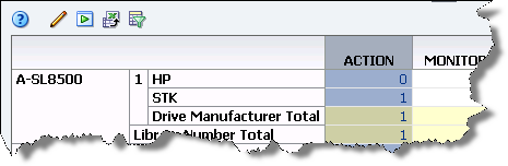

Vous pouvez sélectionner une ou plusieurs couches de ligne en une seule opération. Les cellules de données appartenant aux couches sélectionnées sont mises en surbrillance. Cela peut servir à faire ressortir des caractéristiques spécifiques des données.
  1. Passez le curseur sur un en-tête de couche de ligne jusqu'à ce que le curseur Sélectionner la ligne apparaisse.
    Description de piv_rlayercursor.png :
  2. Cliquez sur l'en-tête pour sélectionner la couche entière. Vous pouvez sélectionner plusieurs couches à l'aide de la méthode de multisélection.
    Les cellules des couches sélectionnées sont mises en surbrillance comme suit :

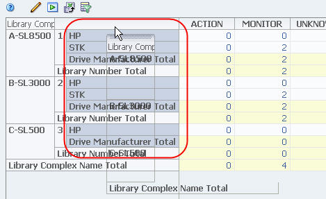

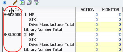

Déplacement des couches sur le même axe
Cette procédure permet de modifier le niveau d'imbrication des couches sur un même axe.
  1. Passez le curseur sur la bordure de l'en-tête que vous souhaitez déplacer jusqu'à ce que le curseur Déplacer l'objet apparaisse.
    Description de if_moverow.jpg :
  2. Cliquez sur la couche et faites-la glisser sur un séparateur de couche jusqu'à ce que celui-ci soit mis en surbrillance.
    Description de if_rowinsert.jpg :
    Lorsque vous relâchez le bouton de la souris, le tableau est réorganisé et les décomptes dans les cellules de données sont recalculés. Dans cet exemple, la couche Library Complex a été insérée entre les couches Library Number et Drive Manufacturer.
    Description de if_rowinserted.jpg :

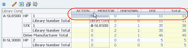

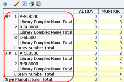

Transfert d'une couche vers l'axe opposé
Cette procédure permet de déplacer une couche d'un axe à l'autre.
  2. Cliquez sur la couche et faites-la glisser sur un séparateur de couche de l'axe opposé jusqu'à ce que le séparateur soit mis en surbrillance.
    Description de if_rowinsertopp.jpg :
    Lorsque vous relâchez le bouton de la souris, le tableau est réorganisé et les décomptes dans les cellules de données sont recalculés. Dans cet exemple, la couche Library Complex a été insérée sous la couche Drive Health Indicator sur l'axe des colonnes.
    Description de if_rowinsertedopp.jpg :
A l'aide du menu
Pour obtenir des instructions à ce sujet, reportez-vous à la section "Modification des attributs de tableau et de leur ordre d'imbrication".

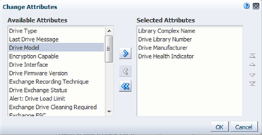

Cette procédure permet de modifier les attributs affichés dans un tableau croisé dynamique. Vous pouvez ajouter et supprimer des attributs dans le tableau et modifier l'ordre dans lesquels ils sont imbriqués.
Remarque:
Les tableaux croisés dynamiques peuvent inclure entre deux et sept attributs.
  1. Dans la barre d'outils du tableau croisé dynamique, cliquez sur l'icône Modifier les attributs.
    Description de piv_changeattrib.png :
    La boîte de dialogue Change Attributes s'affiche. La liste Selected Attributes identifie les attributs actuellement inclus dans le tableau croisé dynamique et leur ordre. La liste Available Attributes identifie les attributs qui sont actuellement masqués.
    Description de piv_changeattribd.png :
  2. Organisez les attributs de sorte que ceux qui doivent apparaître sont inclus dans la liste Selected Attributes et ceux qui doivent être masqués sont inclus dans la liste Available Attributes.
    Remarque:
    La liste Selected Attributes doit inclure au minimum deux et au maximum sept attributs.
    1. Sélectionnez les attributs à déplacer d'une liste à l'autre. Cette boîte de dialogue prend en charge la multisélection.
      Flèches Description
  3. Vous pouvez également réorganiser les éléments dans la liste Selected Attributes en utilisant les flèches de réorganisation disponibles dans la partie droite de la boîte de dialogue.
    Par défaut, le dernier attribut de la liste Selected Attributes s'affiche sur l'axe des colonnes du tableau. Les autres attributs apparaissent sur l'axe des lignes, imbriqués suivant l'ordre indiqué dans la liste. L'attribut qui apparaît en premier correspond à la couche la plus extérieure.
      Description de piv_changeattribselect.png :

    3. Répétez cette procédure jusqu'à ce que la liste Selected Attributes soit organisée selon vos besoins.
  4. Vérifiez que les éléments sont répartis comme vous le souhaitez, puis cliquez sur OK.
    Le tableau croisé dynamique est mis à jour suivant vos sélections.
    Description de piv_changeattribdone.png :

  1. Configurez le tableau de sorte qu'il affiche toutes les données que vous souhaitez exporter.
    Remarque:
    Cette procédure est basée sur un tableau Vue Liste, mais vous pouvez également utiliser un tableau croisé dynamique.
    Un filtre est appliqué dans cet exemple.
    Description de if_exportbefore.jpg :

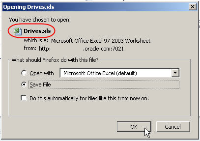

  2. Cliquez sur Exporter dans la barre d'outils du tableau et sélectionnez le format dans lequel enregistrer le fichier.
    Remarque:
    Pour les tableaux croisés dynamiques, le seul format disponible est .xls.
    Description de if_tblexport.jpg :
    Le fichier est téléchargé sur votre ordinateur selon les paramètres de votre navigateur. Pour plus de détails, consultez la documentation de votre navigateur. Vous trouverez ci-dessous un exemple de boîte de dialogue qui s'afficherait probablement sur un ordinateur Windows où le fichier serait enregistré avec l'extension .xls.
    Description de if_tblexportdialog.jpg :
    Remarque:
    Si vous exportez une grande quantité de données, la création du fichier peut prendre plusieurs minutes. Selon le format d'exportation sélectionné et les paramètres de votre navigateur, il est possible qu'aucun message ne s'affiche indiquant que la création du fichier est en cours.
  3. Si vous avez exporté au format .xls, passez à la section "Affichage d'un fichier .xls exporté" pour obtenir des instructions d'affichage et de modification du fichier.

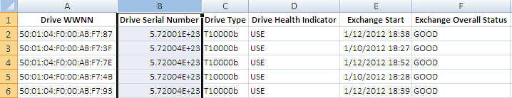

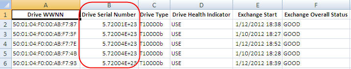

    Le fichier s'affiche dans une feuille de calcul Excel. En fonction de divers détails, y compris la longueur des chiffres et la position des données dans le tableau, Excel pourra ou ne pourra pas convertir certaines cellules en notation scientifique. Il s'agit simplement d'un problème de formatage propre à Excel qui n'affecte pas l'intégrité des données sous-jacentes.
    Dans l'exemple suivant, les cellules de la colonne "Drive Serial Number" sont affichés en notation scientifique.
    Description de if_tblcolsci.jpg :
  3. Pour corriger les problèmes de formatage des données numériques, suivez les étapes ci-dessous :
    1. Sélectionnez l'en-tête de colonne pour mettre la colonne entière en surbrillance.
      Description de if_tblcolsciselect.jpg :
    2. Cliquez avec le bouton droit de la souris sur la colonne et sélectionnez Format de cellule.
      Description de if_tblcolscireformat.jpg :

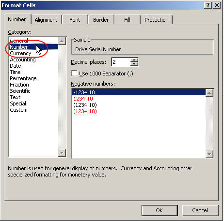

    3. Dans la boîte de dialogue Format de cellule, sélectionnez Nombre dans la colonne Catégorie.
      Description de if_tblcolsciformatd.jpg :
    4. Dans le champ Nombre de décimales, saisissez "0".
      Description de if_tblcolscidec.jpg :
    5. Conservez les autres champs tels quels et cliquez sur OK pour enregistrer les modifications.
      Les cellules sont reformatées en notation standard.
