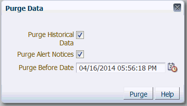

古いデータをパージする手順:
  1. パワー・ユーザー以上のロールでログインします。
  2. ユーティリティ・バーで「Purge Data」をクリックします。
    「Purge Data」ダイアログ・ボックスが表示されます。
    purge_data.gifの説明が続きます。
    図purge_data.gifの説明
  3. パージするデータの種類(履歴データまたはアラート通知、あるいはその両方)を選択します。
  4. 「Purge Before Date」に、保持する最も古いデータを表す日付を入力する(表示された日時書式を使用)か、カレンダ・アイコンをクリックしてカレンダから日付を選択します。その日付より前のすべての選択されたデータが完全に削除されます。まず、ある種類のデータをパージし、次に別のパージ日付を使用して別の種類をパージできます。
  5. 「Purge」をクリックします。この処理の確認は求められません。
  6. 確認で「OK」をクリックします。必要に応じて「Purge Data」ダイアログ・ボックスに戻り、さらにパージを行います。
