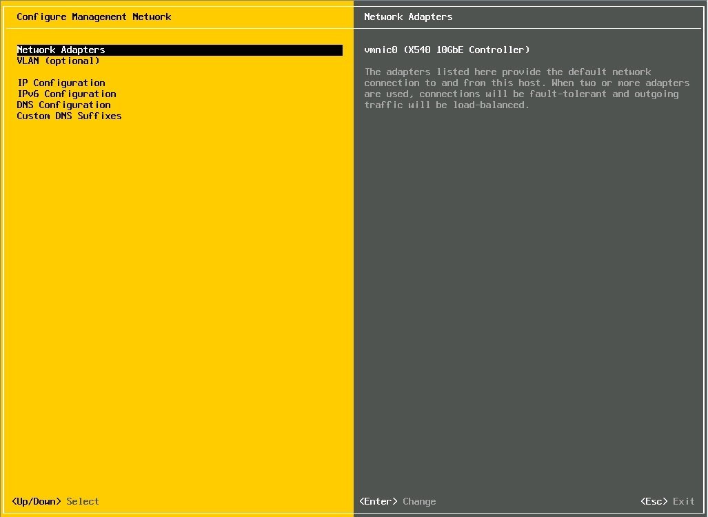

  4. Dans l'écran System Customization, sélectionnez Configure Management Network.
    L'écran Configure Management Network s'affiche.
    image:Ecran Configure Management Network d'ESXi
  5. Dans l'écran Configure Management Network, sélectionnez Network Adapters.
    L'écran Network Adapters s'affiche.
    image:Boîte de dialogue Network Adapters d'ESXi

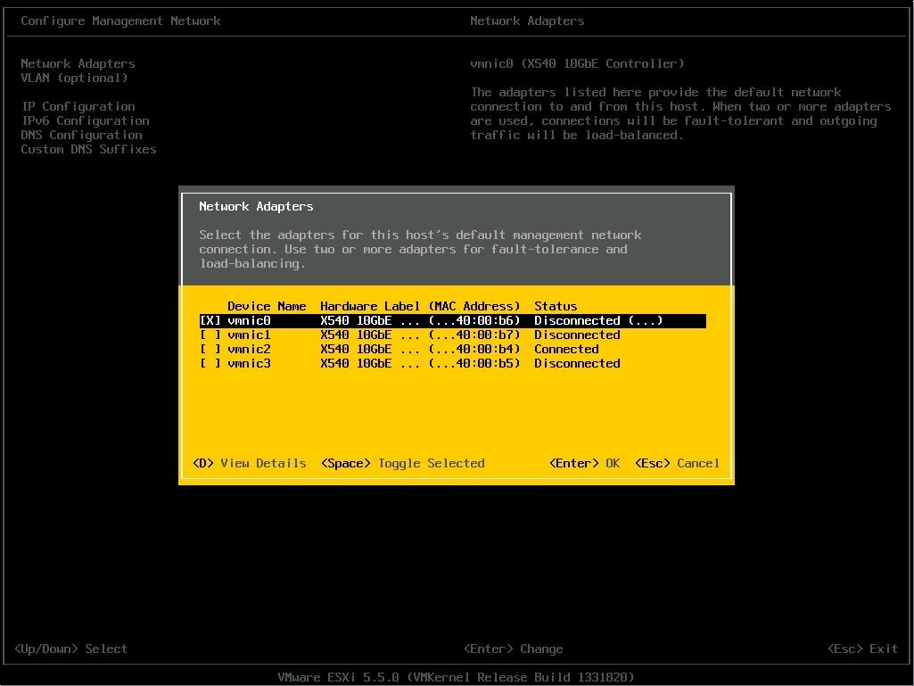

  6. Pour modifier le port de gestion par défaut de VMware ESXi, procédez comme suit :
    1. Désélectionnez le port de gestion actuel.
    2. Sélectionnez le port de gestion de votre choix.
      Vérifiez le champ de l'adresse MAC pour déterminer le port correct. Une boîte de dialogue de confirmation s'affiche.
    3. Sélectionnez Yes pour appliquer vos modifications.
      La modification du port de gestion peut entraîner une brève coupure réseau ou une réinitialisation du serveur.
