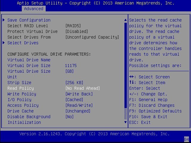

    image:LSI Human Interface Interaction Configuration Utility Create Virtual Drive 화면
  9. 화면의 Configure Virtual Drive Parameters 부분에서 다음 단계를 수행합니다.
    1. Read Policy를 No Read Ahead로 설정합니다.
    2. I/O Policy를 Cached로 설정합니다.
    3. Save Configuration을 선택합니다.
      확인 화면이 나타납니다.
    4. Confirm 필드를 Enabled로 설정합니다.
    5. Yes를 선택합니다.
