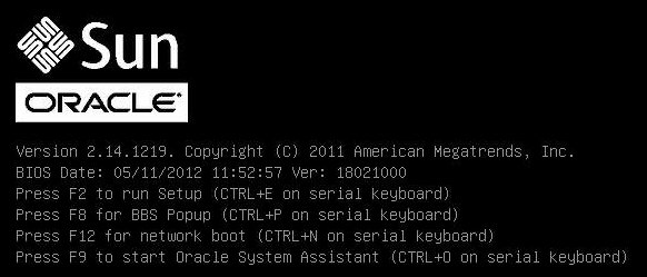

    Le serveur démarre le processus d'initialisation et l'écran du BIOS s'affiche.
    image:Capture d'écran du BIOS
    Remarque -  Les événements suivants se produisent très vite ; par conséquent, une concentration particulière est requise pour les étapes suivantes. Surveillez ces messages avec attention car ils ne restent affichés qu'un court instant.
  4. Dans l'écran du BIOS, appuyez sur la touche F8 pour spécifier un périphérique d'initialisation temporaire pour l'installation de VMware.

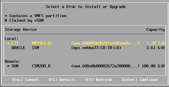

  7. A l'ouverture de l'écran suivant, sélectionnez l'unité de stockage sur laquelle installer le logiciel ESXi.
    image:Capture de l'écran répertoriant les cibles d'installation ESXi.
    Caution
    Mise en garde  -  Dans l'écran présenté ci-dessus, l'unité Oracle SSM correspond au lecteur flash USB Oracle System Assistant. Vous devrez peut-être faire défiler l'écran jusqu'en bas pour voir cette unité. Ne sélectionnez jamais l'unité Oracle SSM en tant qu'unité d'installation du logiciel. En effet, si vous installiez VMware ESXi sur l'unité Oracle SSM, le logiciel Oracle System Assistant serait écrasé et devrait être restauré. Pour obtenir des instructions sur la restauration d'Oracle System Assistant, reportez-vous au Guide d'administration des serveurs Oracle de série X5 à l'adresse http://www.oracle.com/goto/x86AdminDiag/docs.
