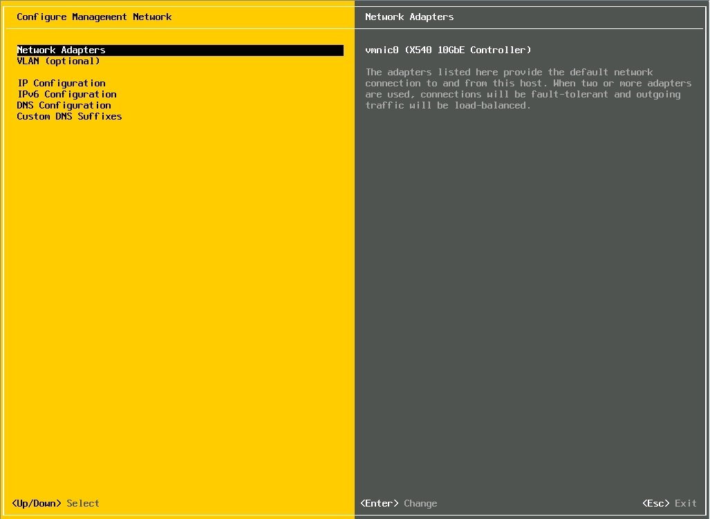

  4. Dans l'écran System Customization, sélectionnez Configure Management Network.
    L'écran Configure Management Network s'affiche.
    image:Ecran Configure Management Network d'ESXi
  5. Dans l'écran Configure Management Network, sélectionnez Network Adapters.
    L'écran Network Adapters s'affiche.
    image:Boîte de dialogue Network Adapters d'ESXi
