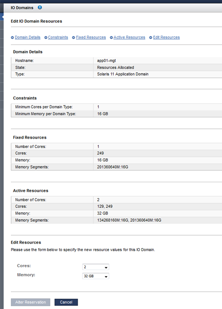

    此时将显示 "Edit I/O Domain Resources"(编辑 I/O 域资源)页面。
    image:屏幕中显示了编辑页面。
    • Domain Details(域详细信息)-列出主机名、状态和类型。
    • Constraints(约束条件)-显示域类型的最低资源要求。如果活动用户具有资源容限,则还显示该用户的已允许的和可用的核心和内存总计。
    • Fixed Resources(固定资源)-显示对此 IO 域固定的资源总计(包括精确的核心标识符和内存段)。无法移除固定资源。
    • Active Resources(活动资源)-显示当前分配给此 IO 域的核心和内存总计(包括精确的核心标识符和内存段)。
    • Edit Resources(编辑资源)-提供下拉列表,从而允许您增加或减少此 I/O 域的资源。
