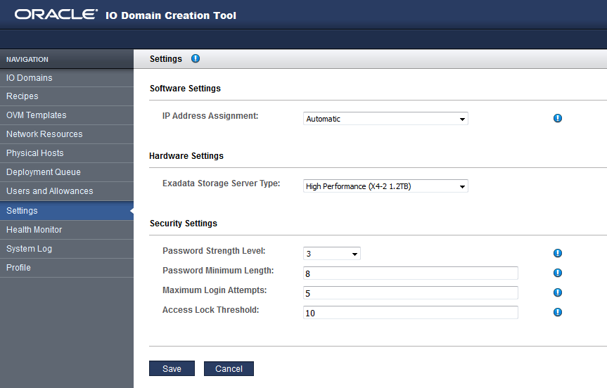

  2. 在导航面板中,选择 "Settings"(设置)。
    image:屏幕抓图中显示了 “Settings“(设置)屏幕。
  3. 配置您的安全策略所需的安全设置。
    注 -  有关 IP 地址设置的详细信息,请参见配置如何分配 IP 地址(管理员)。有关硬件设置的详细信息,请参见导出 XML 配置文件
    更改任意参数:
    • Password Strength Level(密码强度级别)-从下拉列表中选择以下值之一:
      • 1-要求用户指定满足最小密码长度的密码。
      • 2-要求用户指定 1 级密码,而且密码至少包含一个大写字母和一个小写字母。
      • 3-要求用户指定 2 级密码,而且密码至少包含一个数字或特殊字符。
    • Password Minimum Length(密码最小长度)-定义密码的最小长度。
    • Maximum Login Attempts(最大登录尝试次数)-在临时限制访问之前失败的最大登录尝试次数。
    • Access Lock Threshold(访问锁定阈值)-以分钟为单位的时间,当超过最大登录尝试阈值时将限制访问。
  4. 单击 "Save"(保存)。
    这些更改会立即生效。
