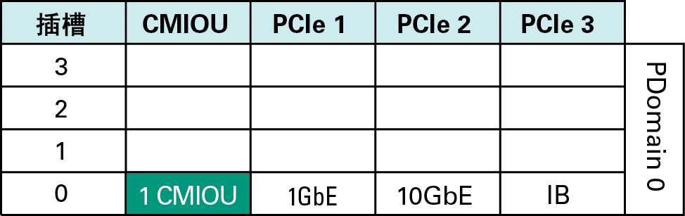

PDomain 0(一个 CMIOU)
在此配置中,一个 CMIOU 安装在 PDomain 0 中的插槽 0 中。
image:图中显示了单 CMIOU PDomain 中的 PDomain 0。
与 PDomain 0 的三个网络的连接是通过以下方式提供的:
  • 管理网络-通过在计算服务器的插槽 0 中安装的 CMIOU 中的 PCIe 插槽 1 中安装的 1GbE NIC。
  • 客户机访问网络-通过在计算服务器的插槽 0 中安装的 CMIOU 中的 PCIe 插槽 2 中安装的 10GbE NIC。
  • IB 网络-通过在计算服务器的插槽 0 中安装的 CMIOU 中的 PCIe 插槽 3 中安装的 IB HCA。
