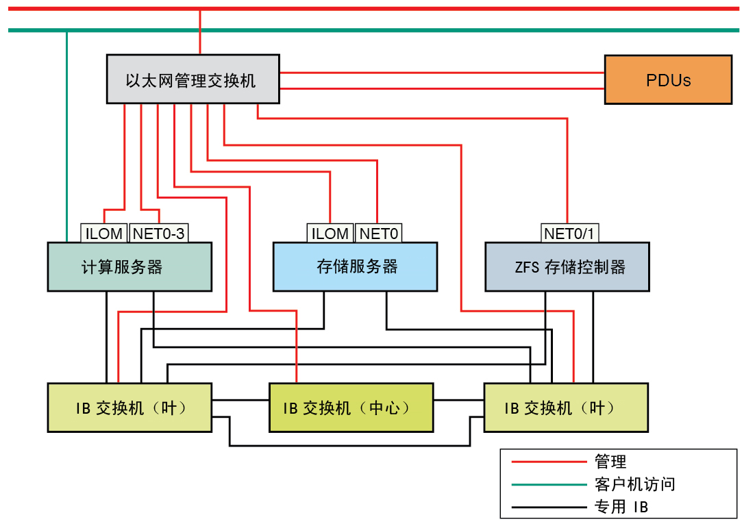

要部署 SuperCluster M7,请确保满足最低网络要求。SuperCluster M7 有三个网络。每个网络都必须位于不同且彼此独立的子网上。网络说明如下:
  • 管理网络-此必需的网络连接到您的现有管理网络,并用于 SuperCluster M7 的所有组件的管理工作。此网络将连接到机架中以太网交换机的服务器、Oracle ILOM 和交换机连接起来。机架中的以太网管理交换机与您的现有管理网络之间有一个上行链路。

    每台计算服务器和存储服务器使用两个网络接口进行管理。一个网络接口通过 1GbE 主机管理接口提供对操作系统的管理访问,另外一个网络接口通过 Oracle ILOM 以太网接口提供对 Oracle Integrated Lights Out Manager 的访问。
    用于将存储控制器连接到管理网络的方法因控制器而异:
    • 存储控制器 1-NET 0 用于提供对 Oracle ILOM 网络的访问(使用边带管理)以及提供对 1GbE 主机管理网络的访问。
    • 存储控制器 2-NET 0 用于提供对 Oracle ILOM 网络的访问(使用边带管理),NET1 用于提供对 1GbE 主机管理网络的访问。
    随 SuperCluster M7 提供了连接到机架上的以太网交换机的 1GbE 主机管理接口和 Oracle ILOM 接口。计算服务器上的 1GbE 主机管理接口不应当用于客户机或应用程序的网络通信。不允许对这些接口的布线或配置进行更改。
  • 客户机访问网络-此必需的 10GbE 网络将计算服务器连接到您的现有客户机网络,并用于对服务器进行客户机访问。数据库应用程序使用单一客户机访问名称 (Single Client Access Name, SCAN) 和 Oracle RAC 虚拟 IP (Virtual IP, VIP) 地址,通过此网络访问数据库。
  • IB 专用网络-此网络使用机架上的 IB 交换机连接计算服务器、ZFS 存储设备和存储服务器。对于在数据库域中配置的计算服务器,Oracle 数据库使用此网络进行 Oracle RAC 群集互连通信以及访问存储服务器和 ZFS 存储设备上的数据。对于在应用程序域中配置的计算服务器,Oracle Solaris Cluster 使用此网络进行群集互连通信以及访问 ZFS 存储设备上的数据。此不可路由的网络完全包含在 SuperCluster M7 中,不会连接到您的现有网络。此网络将在安装期间自动进行配置。
注 -  所有网络都必须位于不同且彼此独立的子网上。
下图显示了默认网络图。
图 1  SuperCluster M7 的网络图
image:图中显示了 Oracle SuperCluster M7 的网络图。
