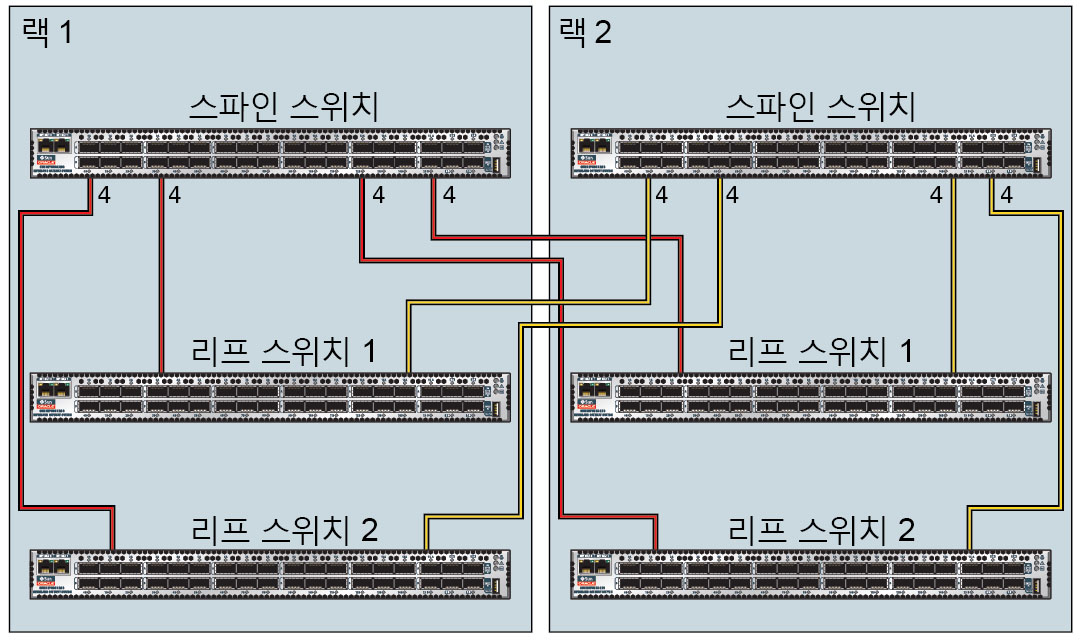

  2. 리프 스위치 간 7개의 기존 연결 및 리프 스위치와 스파인 스위치 간 두 개의 연결을 제거합니다.
  3. 각 리프 스위치에서 8개의 연결을 모든 랙에 있는 스파인 스위치에 분배합니다.
    이 그림에 표시된 것과 같이, 복수 랙 환경에서는 한 랙 내에 있는 리프 스위치가 더 이상 서로 연결되지 않습니다.
    image:두 랙 간의 연결을 보여주는 그래픽입니다.
    그림에 표시된 것과 갈이, 랙 1의 각 리프 스위치는 다음 스위치에 연결됩니다.
    • 내부 스파인 스위치에 대한 4개의 연결
    • 랙 2의 스파인 스위치에 대한 4개의 연결
    랙 1의 스파인 스위치는 다음 스위치에 연결됩니다.
    • 두 내부 리프 스위치에 대한 8개의 연결
    • 랙 2의 두 리프 스위치에 대한 8개의 연결
    스파인 및 리프 스위치는 다음 위치에 설치됩니다.
    • U1에 스파인 스위치
    • U18 및 U24에 리프 스위치 2개
