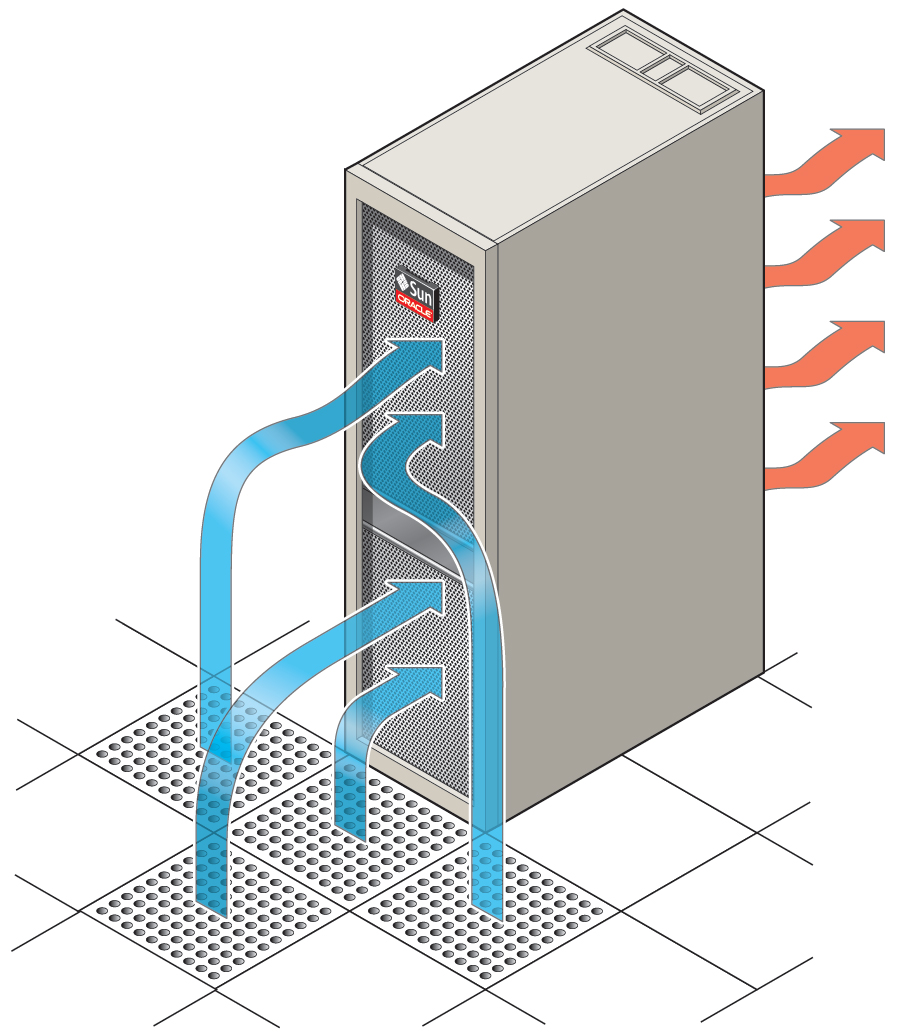

공기 흐름 요구 사항
시스템을 적절히 냉각하려면 적절한 공기 흐름이 랙을 통과하는지 확인하십시오.
Caution
주의  -  에어컨에서 랙까지 찬 공기의 이동 또는 랙 뒤에서 나오는 뜨거운 공기의 이동을 제한하지 마십시오.
다음 요구 사항을 준수하십시오.
  • 통풍을 위해 랙 전면에 최소 36인치(914mm), 랙 후면에 36인치(914mm)의 여유 공간을 두어야 합니다. 랙의 왼쪽 및 오른쪽 또는 위쪽에 대한 공기 흐름 요구 사항은 없습니다.
  • 랙이 구성 요소로 완전히 채워지지 않은 경우 필러 패널로 빈 섹션을 덮으십시오.
그림 1  앞에서 뒤로인 공기 흐름 방향
image:그림은 랙 앞에 구멍이 뚫린 바닥 타일의 일반적 정렬을 보여줍니다.
