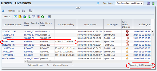

「Drives – Overview」画面
図 9-1 は、「Show Removed Drives」設定を選択したあとの「Drives – Overview」画面を示しています。取り外したドライブは「Drives – Overview」画面に一覧表示され、レコードの合計数には取り外したドライブが含まれています。この例では、合計 1,024 のドライブがあり、「Library Complex Name」と「Drive Library Name」の両方が「REMOVED」を示しており、ドライブが取り外された日付が「STA Stop Tracking」列に表示されていることを示すためにドライブ HU180214PT が強調表示されています。
図 9-1 「Drives – Overview」画面、「Show Removed Drives」設定は「On」
図 9-1 の説明は次にあります
次の説明: "図 9-1 「Drives – Overview」画面、「Show Removed Drives」設定は「On」"

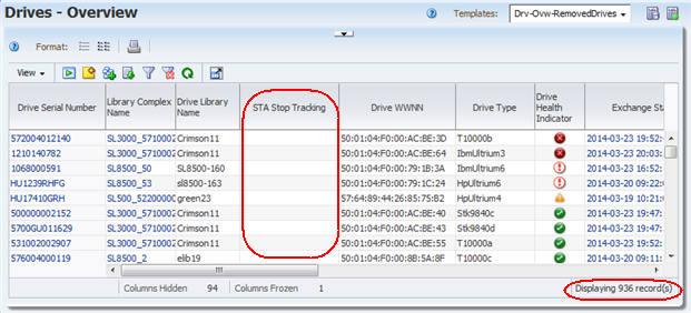

図 9-2 と図 9-3 は、「Show Removed Drives」設定が選択解除されたあとの「Drives – Overview」画面を示しています。取り外したドライブは「Drives – Overview」画面に一覧表示されておらず、レコードの合計数には取り外したドライブは含まれていません。図 9-2 では、合計 936 のドライブがあり、「STA Stop Tracking」の日付は、表示されているすべてのドライブで空白です。
図 9-2 「Drives – Overview」画面、「Show Removed Drives」設定は「Off」

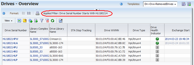

図 9-3 では、「Drives – Overview」画面はフィルタされ、「HU180214」で始まるシリアル番号が付いたすべてのドライブが表示されています。取り外したドライブ HU180214PT は、リストには表示されません。
図 9-3 「Drives – Overview」画面、「Show Removed Drives」設定は「Off」で、既知の取り外したドライブでフィルタ

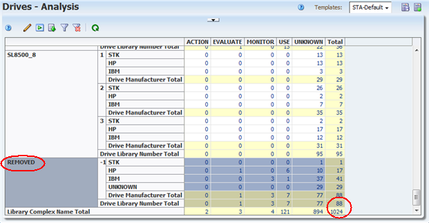

図 9-4 は、「Show Removed Drives」設定が選択されたあとの「Drives – Analysis」画面を示しています。取り外したドライブの集約データは、見出し「Library Complex Name」の「REMOVED」と「Drive Library Number」の「‐1」に含まれています。ドライブの合計数は 1024 で、取り外したドライブの合計数は 88 です。
図 9-4 「Drives – Analysis」画面、「Show Removed Drives」設定は「On」

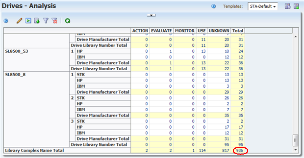

図 9-4は、「Show Removed Drives」設定が選択解除されたあとの「Drives – Analysis」画面を示しています。取り外したドライブの集約データは、表には含まれていません。「Library Complex Name」の「REMOVED」と「Drive Library Name」の「‐1」の見出しはありません。ドライブの合計数は 936 です。
図 9-5 「Drives – Analysis」画面、「Show Removed Drives」設定は「Off」

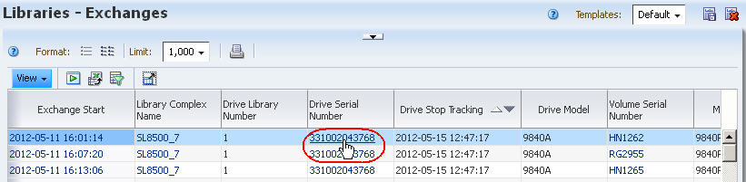

図 9-6 では、「Show Removed Drives」設定が選択されています。取り外したドライブの「Drive Serial Number」の項目は「Drives – Overview」、「Detail View」画面へのアクティブなリンクです。

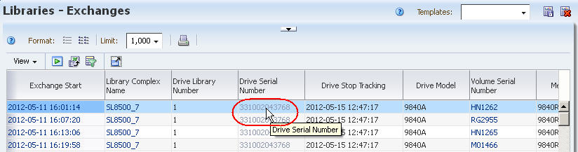

図 9-7 では、「Show Removed Drives」設定が選択解除されています。取り外したドライブの「Drive Serial Number」の項目は選択不可で、アクティブなリンクではありません。
