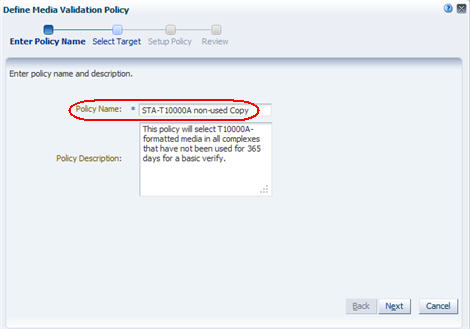

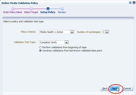

STA では、検証用のメディアを自動的に選択するためのポリシーを定義できます。たとえば、メディアの健全性がアクションを開始したり、ドライブが不正なメディア情報レコード (MIR) を検出したりしたときはいつでも検証を開始するポリシーを定義できます。 STA は、検証対象のメディアを互換性のあるドライブ上で自動的にキューに入れます。

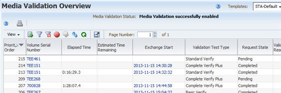

STA を使用して、検証リクエストキューを管理できます。保留中の検証リクエストの再優先順位付けを行なったり、進行中のリクエストを取り消したり、検証を手動で開始したりできます。詳細は、「STA メディア検証リクエストキューの管理」を参照してください。

STA は、テープライブラリシステムで実行されたすべての検証アクティビティーの結果を表示します。これには、Oracle の StorageTek SL コンソールや Oracle の StorageTek Storage Archive Manager (SAM) などのほかのアプリケーションにより開始された検証が含まれます。STA は、検証結果を分析して、実行すべきアクションを推薦します。詳細は、「検証リクエストのステータスを表示する」を参照してください。

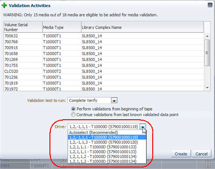

検証テストの種類
T10000C および T10000D ドライブは次のメディア検証テストを実行し、そのすべてを STA で使用できます。メディア検証ポリシーを定義するか、手動メディア検証を開始する際に、実行するテストの種類を示します。手順については、「手動メディア検証リクエストの送信」および「メディア検証ポリシーの作成」を参照してください。
Basic Verify
メディアがマウント可能であること、およびメディア情報レコード (MIR) が有効であることを確認します。ドライブは、メディアをマウントして、MIR を検証するだけです。この検証により、MIR が読み取り不可であるか、または同期が取れていないかが検出され、メディアの次のデータ属性が更新されます。

Standard Verify
もっとも優先順位の高いメディア領域が読み取り可能であることを検証します。ドライブは、テープの先頭 (BOT)、テープの末尾 (EOD)、およびテープの先端と末端に書き込まれている最外部のデータラップでレコードを検証します。
通常、この手法には、使用するデータ量および圧縮比に関係なく、最大 30 分かかります。
このテストは、空のテープでは有効ではありません。
Complete Verify
メディアのすべてのデータレコードが読み取り可能であることを検証します。ドライブは、圧縮解除も復号化もせずに、レコード単位で検証を実行します。
デフォルトでは、検証の開始ポイントはテープの先頭 (BOT) です。T10000T2 メディアでは、オプションで、メディア RFID チップにより示される最後の検証位置から検証を再開することもできます。T10000T1 メディアの検証は、常に BOT から開始する必要があります。
ドライブは、メディアで使用されている圧縮比に関係なく、最大のテープ速度でデータを検証します。この手法には、開始ポイント、メディアのデータ量、およびドライブの種類により、約 5 - 9 時間かかることがあります。
Complete Verify Plus
StorageTek データ整合性検証 (DIV) の検査を含め、メディアのすべてのデータレコードが読み取り可能であることを検証します。メディア上のデータレコードに、ホストにより追加された DIV 循環冗長性チェック (CRC) コードが含まれる場合、データは圧縮解除および復号化されます。そのため、このテストでは、検証ドライブが暗号化に対応していて、Oracle Key Manager (OKM) に接続されている必要があります。このテストは、FICON インタフェースを使用して構成されたドライブでは有効ではありません。
この手法には、開始ポイント、メディアのデータ量、ドライブの種類、および圧縮比により、約 5 - 9 時間かかることがあります。

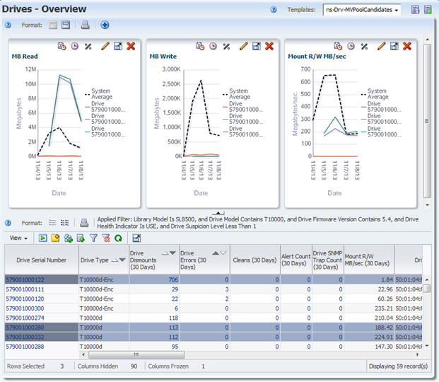

検証ドライブプール用のドライブを選択する
ドライブは SL コンソールを使用して検証ドライブプールに割り当てられますが、STA を使用して候補のドライブを確認および選択できます。

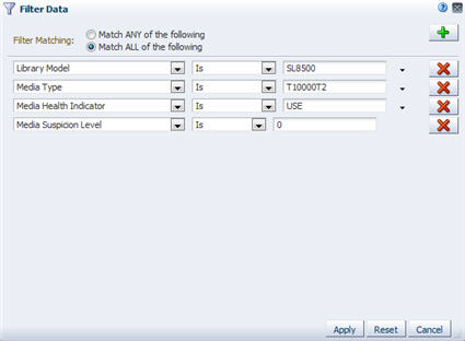

任意のドライブをプールに割り当てることができますが、STA がそれらを使用できるようにするには、次の最小要件を満たす必要があります。
  • ドライブのモデルが T10000C または T10000D であること。
  • ドライブのファームウェアバージョンの末尾が 5.40 以降 (これは、ファームウェアが TTI5.4 をサポートすることを意味する) であること。
  • ドライブの健全性インジケータが使用中であること。
  • ドライブの疑いレベルが 0 であること。

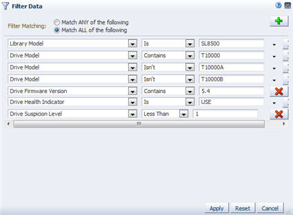

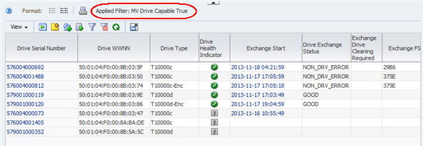

図 8-7 は、「Drives – Overview」画面で使用可能なサンプルフィルタです。
図 8-2 検証ドライブ候補の確認用フィルタ
図 8-2 の説明は次にあります
次の説明: "図 8-2 検証ドライブ候補の確認用フィルタ"
これらの最小要件に加え、最近アクティビティーが含まれ、エラーがほとんどあるいはまったく存在しない高品質のドライブを選択します。次の特性を持つドライブは、検証プール用の優れた候補となります。
  • 過去 30 日間のアクティビティー。「Drive Dismounts (30 Days)」属性を参照してください。
  • ドライブエラーが存在しないこと。「Drive Errors (30 Days)」属性を参照してください。
  • 過度なドライブ消去がないこと。「Cleans (30 Days)」属性を参照してください。
  • 過度のアラートや SNMP トラップがないこと。アラートやトラップが存在する場合は、調査を行なって、それらがドライブの潜在的な問題を示しているかどうかを判断することをお勧めします。「Drive SNMP Trap Count (30 Days)」、および「Alert Count (30 Days)」属性を参照してください。
  • 比較的高速であること。「Mount R/W MB/sec (30 Days)」属性を参照してください。

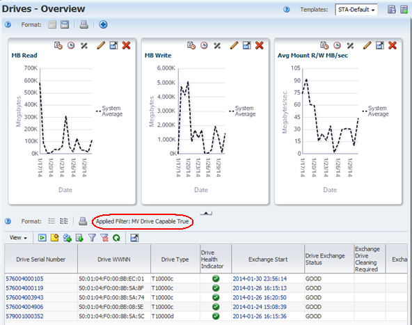

選択したドライブをグラフに適用して、ドライブの特性を視覚的に表示して選択を確認できます。図 8-3 に、「Drives – Overview」画面のグラフに適用された 3 台の候補ドライブを示します。
図 8-3 検証ドライブ候補が表示されている「Drives – Overview」画面
図 8-3 の説明は次にあります
次の説明: "図 8-3 検証ドライブ候補が表示されている「Drives – Overview」画面"

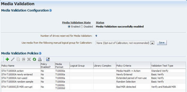

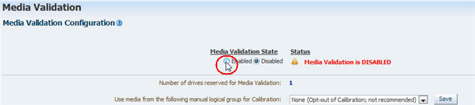

メディア検証の有効化
STA メディア検証は、デフォルトでは無効になっているため、明示的に有効にする必要があります。これはグローバル設定であるため、いったん有効にすると、テープライブラリシステム内のすべての SL8500 ライブラリで STA メディア検証が有効になります。詳細な手順は、「STA 上でメディア検証を有効または無効にする」を参照してください。メディア検証の有効化および無効化するには、管理者権限が必要です。
メディア検証が有効になると、STA を使用して次のアクティビティーを実行できます。
メディア検証構成のステータスメッセージ

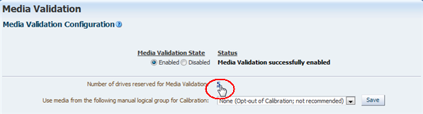

「Media Validation Configuration」画面に、STA メディア検証機能の現在の構成ステータスが表示されます。

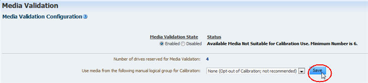

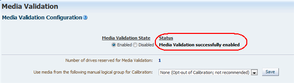

ドライブのキャリブレーションおよび適格性確認なしでのメディア検証の構成中に、次のメッセージが表示されることがあります。図 8-4 に例を示します。

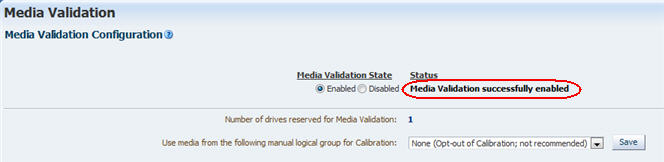

  • Media Validation is DISABLED.
  • Media Validation successfully enabled.
  • Media Validation Enabled; Opted-out of Drive Calibration.
図 8-4 Media Validation Configuration Success Message
図 8-4 の説明は次にあります
次の説明: "図 8-4 Media Validation Configuration Success Message"

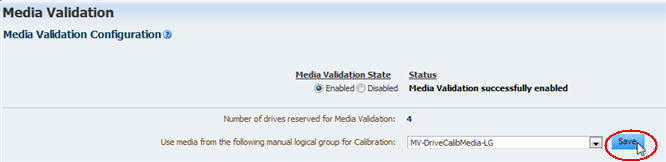

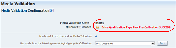

ドライブのキャリブレーションおよび適格性確認機能の有効化と構成には、いくらか時間がかかる場合があります。このプロセスの進行中に、次のメッセージが表示されることがあります。図 8-5 に例を示します。これらの機能については、「ドライブのキャリブレーションと適格性検査」を参照してください。
  • Media Calibration Process in Progress.
  • Media Operation to Create History in Progress.
  • Drive Qualification Type Pool Pre-Calibration SUCCESS.
  • Calibration Success.Drive Qualification is Now Active.

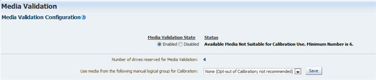

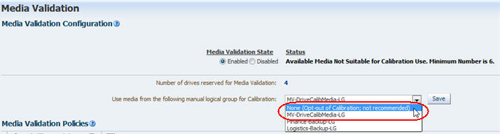

次のメッセージは、メディア検証構成に問題があることを示します。図 8-6 に例を示します。

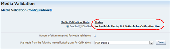

  • No Available Drives, Not Suitable for Media Validation Use.
  • No Available Media, Not Suitable for Calibration Use.
  • Warning: Insufficient Media in MV Media Pool for Number Of Drives in MV Partition.
図 8-6 Drive Calibration Configuration Error Message
図 8-6 の説明は次にあります
次の説明: "図 8-6 Drive Calibration Configuration Error Message"

ドライブのキャリブレーションと適格性検査は、すべてのメディア検証テストの有効性を確認する、 STA のオプション機能です。これらの機能が有効な場合、STA はキャリブレートおよび適格性検査されたドライブのみを使用してメディア検証アクティビティーを実行します。
キャリブレーションは一回限りの設定プロセスであり、検証ドライブが、メディア検証での使用前に良好な動作状態にあることを保証します。適格性検査は、キャリブレートされたドライブで実行される、継続的で自動的なプロセスです。これは、失敗した検証が、ドライブではなくメディアの問題の結果であることを検証します。
これらの機能を組み合わせることで、それぞれ、そしてすべてのメディア検証の結果がテスト対象メディアの真の品質を反映しており、検証ドライブの未知の問題と取り違えられることがないことが保証されます。

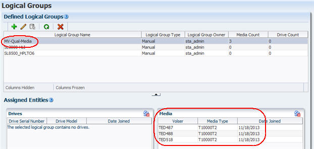

キャリブレーションメディア
ドライブキャリブレーションおよび適格性検査のために特に確保されたメディア。STA を使用して、キャリブレーションメディアを手動論理グループに割り当てます。キャリブレーションメディアはドライブのキャリブレーション専用にし、本番データには使用しないことが、強く推奨されています。キャリブレーションメディアは、高品質のものにしてください。

すべてのドライブがキャリブレートされると、「Media Validation Configuration」画面に「Drive and Media Pool Setup Success--calibration has been successful.」と表示されます。個別のドライブに関する詳細な結果が「Drives – Overview」画面に表示されるので、結果を確認して適切なアクションを実行できます。手順については、「STA メディア検証用の検証ドライブを表示する」を参照してください。

キャリブレーションと適格性検査の準備
キャリブレーションと適格性検査を有効にする前に、次の準備タスクを実行する必要があります。
  1. 「Logical Groups」画面で、ドライブキャリブレーションに使用するメディア用の手動論理グループを作成します。詳細は、キャリブレーションメディア論理グループを参照してください。このタスクには、オペレータ権限または管理者権限が必要です。
  2. 「Media – Overview」画面で、ドライブキャリブレーションに使用するメディアを確認して選択します。詳細は、「キャリブレーションメディアの選択」を参照してください。
  3. メディアを論理グループに割り当てます。このタスクには、オペレータ権限または管理者権限が必要です。
  4. ドライブのキャリブレーションと適格性検査を有効にします。手順については、「ドライブキャリブレーションと適格性検査の有効化」を参照してください。このタスクには、管理者権限が必要です。
キャリブレーションメディア論理グループ
ドライブのキャリブレーションと適格性検査に使用するメディアは、この目的専用の手動論理グループに割り当てる必要があります。これが、キャリブレーションメディア論理グループです。論理グループがキャリブレーションメディア論理グループとして指定されると、その内部のメディアはホスト操作には使用できなくなり、それらを通常のメディア検証操作に使用することは STA により許可されません。
キャリブレーションメディア論理グループは、テーブライブラリシステム全体で 1 つしか存在しません。検証ドライブプール内の各ドライブに少なくとも 2 つのメディアを割り当てる必要があり、メディアは検証ドライブと同じスタンドアロンライブラリおよびライブラリコンプレックス内に存在する必要があります。たとえば、コンプレックス SL8500 1 内に 8 台の検証ドライブがあり、スタンドアロンライブラリ SL8500‐Seattle 内に 1 台の検証ドライブがある場合、論理グループは、少なくともコンプレックス SL8500 1 内のライブラリからの 16 個のメディア、およびライブラリ SL8500‐Seattle からの 2 個のメディアを含んでいる必要があります。グループに割り当てることのできるメディアの最大数はありません。
必要に応じてメディアを論理グループに追加したり、そこから削除したりできます。STA は、変更をすべて検出し、必要に応じて新しいメディアを使用します。

  • 「Media Type」が「T10000T2」(つまり、T100000T2 または T10000T2 Sport) であること。T10000T1 メディアは検証可能ですが、ドライブキャリブレーションと適格性検査には使用できません。
  • 「Media Health Indicator」が「Use」であること。
  • 「Media Suspicion Level」が「0」であること。

メディアをキャリブレーション論理グループに追加する場合、STA はこれらの条件をチェックしないため、キャリブレーションや適格性検査に使用できないメディアを割り当てることも可能です。
注:
キャリブレーション論理グループに割り当てるいずれかのメディアに、最小限の必須 STA 履歴がない場合、STA はそれに対して Basic Verify を自動的に開始してから、ドライブキャリブレーションでの使用を試みます。Basic Verify により、最小限必要な履歴が提供されます。詳細は、「検証テストの種類」を参照してください。

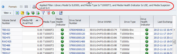

これらの要件を満たすメディアを見つけるため、フィルタを「Media – Overview」画面に適用できます。図 8-7 に、「Media – Overview」画面で使用できるサンプルフィルタを示します。
図 8-7 キャリブレーションメディア候補の確認用フィルタ
図 8-7 の説明は次にあります
次の説明: "図 8-7 キャリブレーションメディア候補の確認用フィルタ"
「Media MB Avail Post」属性でフィルタ処理された結果をソートして、2 つ以上のデータラップを持つメディアを見つけることができます。これは、記録フォーマットおよびメディアタイプによって異なります。表 8-2 に、必要な量のサマリーを示します。

次のいずれかの画面から手動検証リクエストを送信できます。
  • 「Media Overview」 – 複数のメディアを一度に選択し、同じ検証テストを使用して検証できます。図 8-8 に例を示します。
    図 8-8 「Media – Overview」画面からメディア検証を開始する
    図 8-8 については周囲の文で説明しています。
  • 「Media Validation Overview」 – 一度に 1 つのメディアを検証用に選択できます。図 8-9 に例を示します。
    図 8-9 「Media Validation Overview」画面からメディア検証を開始する
    図 8-9 については周囲の文で説明しています。

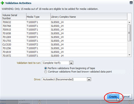

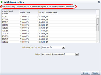

手動リクエストを生成するには、次の情報を指定します。図 8-10 に手動検証リクエストの例を示します。
図 8-10 複数メディア用の手動検証リクエストの例
図 8-10 については周囲の文で説明しています。
  • 検証対象のメディア。STA で生成できるのは T10000 メディア用のリクエストだけです。「Media Overview」画面で複数のメディアを一度に選択し、T10000 はその一部のみである場合、適切なメディアだけが検証用に確認されます。
  • 検証テストのタイプ。これは、メディア上で実行される検証テストのタイプです。詳細は、「検証テストの種類」を参照してください。
  • テープの先頭 (BOT) から開始するか、検証が最後に中断された位置から再開します。このオプションを使用できるのは、次のすべての条件が満たされる場合だけです。詳細は、「T10000T2 メディア上で中断された「Complete Verify」テストを再開する」を参照してください。
    • T10000T2 メディアを検証用に選択していること。(T10000T1 メディア検証は、常にテープの先頭から開始される。)
    • 検証テストのタイプが「Complete Verify」または「Complete Verify Plus」であること。(その他のテストタイプは常にテープの先頭から開始される。)
    • 選択したメディアの一部またはすべてに対して前回実行した検証が、100% 完了していないこと。(前回実行した検証が完了しているメディアは、常にテープの先頭から開始される。)
  • 検証ドライブ – サイトに複数の検証ドライブが存在する場合、推奨されるドライブ選択方法は、STA で互換性のある検証ドライブを選択することです。ただし、選択したメディアすべてが同じスタンドアロンライブラリまたはライブラリコンプレックス内にある場合、使用するドライブを手動で指定できます。STA の提供する互換性のあるドライブのリストから選択できます。メディアが複数のスタンドアロンライブラリまたはコンプレックス間で分散されている場合、STA は使用するドライブを自動的に選択します。
手動リクエストを送信するとすぐに、STA メディア検証リクエストキューにそのリクエストが追加されます。検証は、互換性のあるドライブが使用可能になると開始されます。

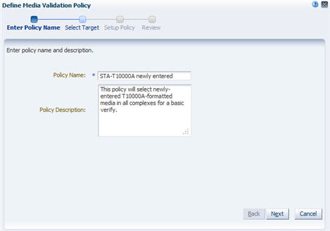

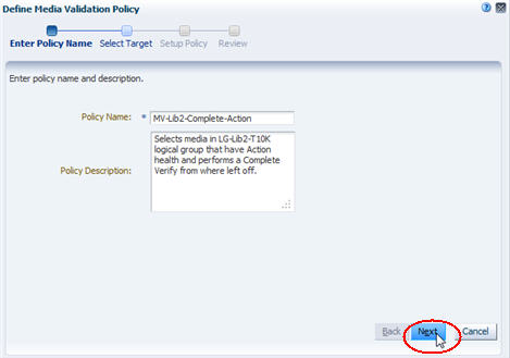

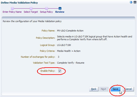

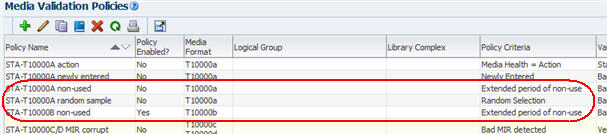

検証ポリシーの定義
管理者権限を持つユーザーが、「Media Validation」画面の「Setup & Administration」タブでこの部分のプロセスを実行します。検証ポリシーを作成するために、STA でメディア検証を有効にする必要はないため、これは必要に応じて事前に実行できます。
検証ポリシーの作成時に、それをすぐに有効にすることも、しばらく無効のままにしておくこともできます。STA は、有効なポリシーのみを使用して、検証リクエストを生成します。
検証ポリシーを定義する場合は、次の情報を指定します。
  • ポリシー名 – 英数字のポリシー識別子。ポリシー名は一意である必要があります。
  • ポリシーの説明 – ポリシーのオプションの説明。

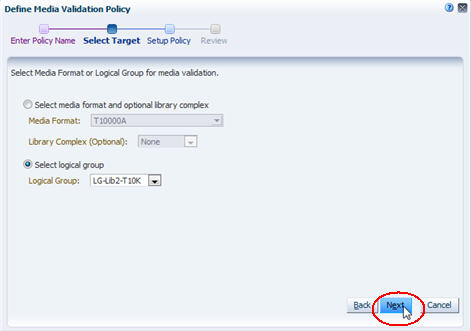

  • 適用可能なメディアグループ – ポリシーの適用先を、指定したライブラリコンプレックス内の指定した記録フォーマットのメディアにするか、指定した論理グループ内のメディアにするかを選択できます。論理グループの詳細は、「論理グループごとにメディアを検証する」を参照してください。
  • 選択条件 – 適用可能なメディアグループ内のメディアを検証用に選択するための定義済みの条件。詳細は、「検証ポリシーの選択条件」を参照してください。
  • 検証テストのタイプ – メディア上で実行する検証テストのタイプ。詳細は、「検証テストの種類」を参照してください。
詳細な手順は、「メディア検証ポリシーの作成」を参照してください。

検証ポリシーの選択条件
STA は、次の定義済み条件のいずれかに基づいて検証用のメディアを選択できます。
  • 「Random Selection」 – スタンドアロンライブラリまたはライブラリコンプレックス内の検証ドライブが使用可能である場合、常に検証用のメディアをランダムに選択します。
  • 「Media Health = Action」 – 指定した数の一連の交換の結果が Exchange Media Health of Action であったメディアを選択します。1 - 5 回の交換を指定できます。
  • 「Media Health = Evaluate」 – 指定した数の一連の交換の結果が Exchange Media Health of Evaluate であったメディアを選択します。1 - 5 回の交換を指定できます。
  • 「Media Health = Monitor」 – 指定した数の一連の交換の結果が Exchange Media Health of Monitor であったメディアを選択します。1 - 5 回の交換を指定できます。
  • 「Extended Period of non-use」 – 指定した日数の間、交換がなかったメディアを選択します。指定できるのは、365 - 1,095 日 (1 - 3 年) です。
  • 「Newly Entered」 – 最近ライブラリに入れられたメディアを選択します。
  • 「Bad MIR Detected」 – 交換の結果が Bad MIR Detected エラーであったメディアを選択します。不正なメディア情報レコード (MIR) は、メディアの高速アクセスが低下していることを示します。

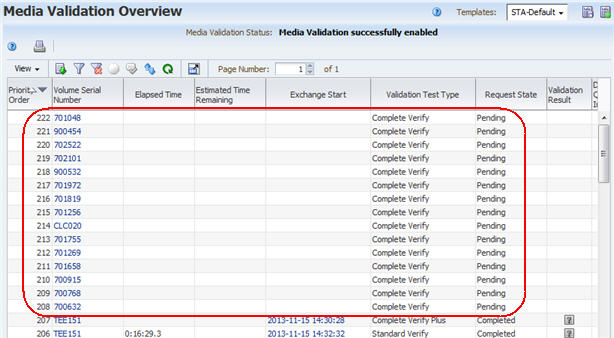

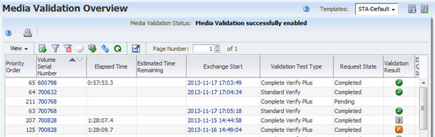

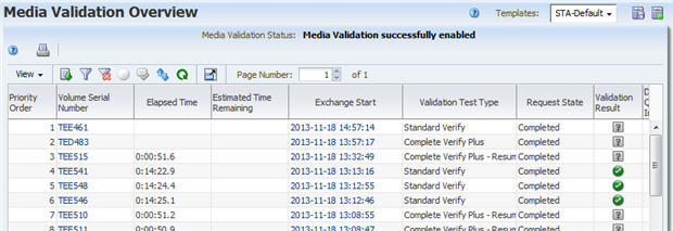

メディア検証リクエストキューは、「Media Validation Overview」画面の「Tape System Activity」タブに表示されます。このキューには、テープライブラリシステム内で発生したすべてのメディア検証アクティビティーがリスト表示されます。これには、STA またはほかの任意のアプリケーションにより開始された、保留中および完了した検証リクエストが含まれます。デフォルトでは、リクエストは、リストの先頭が最新のリクエストになる逆 Priority Order でリスト表示されます。
「Media Validation Overview」画面で、次のいずれかのアクティビティーを実行できます。
検証リクエストのステータスを表示する
「Media Validation Overview」画面には、すべての検証リクエストの詳細が表示されます。このセクションでは、この画面上の特に興味を引く属性について説明します。
注:
ドライブ、メディア、ライブラリ接続がテープライブラリシステムから削除された場合、関連する保留中の STA 検証リクエストは、明示的に取り消すまでリクエストキュー内にとどまります。手順については、「保留中のメディア検証リクエストの取り消し」を参照してください。
メディア検証リクエストの優先度

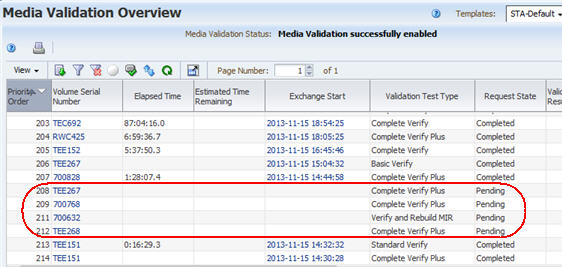

Priority Order 属性は、キュー内の各検証リクエストの順序を示します。新たに作成されたリクエストには、新たに使用可能な Priority Order 値が割り当てられます。STA はリクエストを優先順位ごとに処理するため、保留中のリクエストをキュー内で上または下に移動させることで再優先順位付けを行うことができます。手順については、「保留中のメディア検証リクエストの再順序付け」を参照してください。
保留中および進行中のリクエストは逆 Priority Order でリスト表示されるため、最近受け取ったリクエストがリストの上部に配置されます。完了した検証の Priority Order 値は空白になります。
メディア検証リクエストの状態

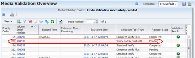

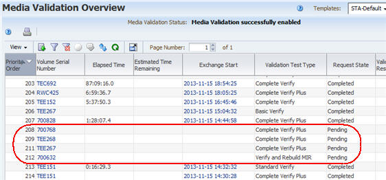

Request State は、各検証リクエストの進行状況を示します。通常、リクエストは次の順序で処理されます。
  1. 「Pending」 – リクエストが送信され、互換性のある検証ドライブが利用可能になるまで待機しています。Request Status Information 属性に、追加の詳細が表示されます。
  2. 「Starting」 – ドライブは、検証操作用に予約されています。
  3. 「In-Progress」 – 検証が進行中です。Elapsed Time および Estimated Time Remaining 属性は、操作の進行に応じて継続的に更新されます。
  4. 「Completed」 – 検証が完了しました。STA に表示される情報の詳細は、「メディア検証結果」を参照してください。

メディア検証結果
検証が完了すると、メディアがメディアスロットに戻され、STA に結果および推奨されるユーザーアクションが表示されます。次に示すのは、特に結果がエラーとなった検証で、検証結果を解釈するのに役立つ可能性がある「Media Validation Overview」画面の属性です。
Validation Result
STA は、次の Validation Result 値のいずれかを完了した各検証に割り当てます。
  • 「Use」 – メディアが検証に合格しました。
  • 「Degraded」 – データを移行し、メディアを抹消してください。
  • 「Failed」 – データを移行し、サイトのポリシーに従ってメディアを処理してください。

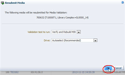

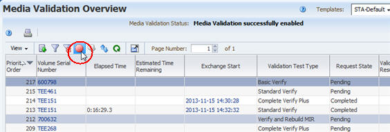

保留中または進行中の検証リクエストを取り消す
特に Complete Verify または Complete Verify Plus 検証は完了までに数時間かかる場合があるため、検証リクエストを取り消すことが必要な場合があります。STA から、STA で開始された保留中または進行中の検証リクエストのみを取り消すことができます。これらのリクエストは、いつでも取り消すことができ、また複数のリクエストを一度に取り消すことができます。
保留中のリクエストは、取り消されるとすぐに検証リクエストキューから削除されます。
実行中の検証については、「Complete Verify」または「Complete Verify Plus」テストのみを取り消すことができます。進行中のリクエストが取り消されると、Request State が Stopped に変更され、STA が取り消しリクエストをそのドライブに送信します。ドライブがリクエストを受信して、メディアをロード解除およびマウント解除するのに数分かかることがあります。メディアがメディアスロットに戻されると、検証リクエストが検証リクエストキューから削除されます。あとで検証を再開したり繰り返したりできます。詳細は、「T10000T2 メディア上で中断された「Complete Verify」テストを再開する」を参照してください。
注:
このオプションは、T10000T2 メディアでのみ使用できます。T10000T1 メディアの検証は、常にテープの先頭 (BOT) で始める必要があります。
T10000T2 メディアの場合、ホストメディアリクエストにより中断されたか、手動で取り消された Complete Verify および Complete Verify Plus 検証は、テープの先頭 (BOT) からやり直すことも、中断されたポイントから再開することもできます。検証を再開するには、前回の検証が中断された位置を、ドライブがメディア RFID から特定できる必要があります。
このオプションは、手動で送信されたリクエストと STA メディア検証ポリシーにより開始されたリクエストの両方で使用できます。手順については、「手動メディア検証リクエストの送信」および「メディア検証ポリシーの作成」を参照してください。
注:
前回の検証中断時以降にメディアで発生した読み取り/書き込み操作によっては、検証が有効ではなくなっている可能性があるため、操作を最初からやり直すこともできます。

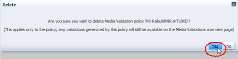

メディア検証ポリシーを次のように変更します。
  • ポリシーの名前を変更します。
  • ポリシーの条件を変更します。
メディア検証ポリシーを削除します。

  2. 画面の「Media Validation Configuration」セクションの「Number of Drives Reserved for Media Validation」フィールドに、検証プールに割り当てられていて、STA 最小要件を満たすドライブの総数が表示されます。リンクを選択します。
    fg_mvdriveslink.pngの説明は次にあります
    これらのドライブの詳細を表示するフィルタが適用済みの「Drives – Overview」画面に移動します。

「Drives – Overview」画面から
注:
この手法は、どのユーザーでも実行できます。
  1. ナビゲーションバーで、「Tape System Hardware」 > 「Drives」 > 「Overview」を選択します。
    fg_navbardrvovw.jpgの説明は次にあります
    「Drives – Overview」画面が表示され、テープライブラリシステム内のすべてのドライブが表示されます。
  2. テーブルツールバーで、「Filter Data」をクリックします。
    fg_mvdrvfilter.jpgの説明は次にあります
    「Filter Data」ダイアログボックスが表示されます。
  3. 選択条件メニューで、「MV Drive Capable」および「True」を選択します。次に「Apply」をクリックします。
    fg_mvfiltermvcapable.jpgの説明は次にあります
    テーブルが更新され、検証ドライブプールに割り当てられていて、STA メディア検証の最小要件を満たすドライブだけが表示されます。
    fg_mvdrvcapabledone.jpgの説明は次にあります
この手順を使用して、STA 上でメディア検証機能現在の構成を確認して、有効または無効にします。デフォルトでは、STA のインストール時にはメディア検証は無効になっています。詳細は、「メディア検証の有効化」および「メディア検証の無効化」を参照してください。
注:
有効になっているメディア検証を無効にする場合、STA は新しいメディア検証リクエストを受け入れません。ただし、保留中または進行中のすべてのリクエストは検証キュー内に残り、完了まで処理されます。これらのリクエストを取り消す場合は、メディア検証を無効にする前または無効にしたあとで実行できます。詳細は、「保留中または進行中の検証リクエストを取り消す」を参照してください。
注:
この手順では、管理者権限が必要です。
  1. ナビゲーションバーで、「Setup & Administration」 > 「Media Validation」の順に選択します。
    fg_navbarmvsetup.jpgの説明は次にあります
    「Media Validation」画面が表示されます。
  2. 「Media Validation State」フィールドで、次のように「Enable」または「Disable」を選択します。
    • 「Enable」 – STA によりモニターされるすべての SL8500 ライブラリで STA メディア検証を有効にします。
    • 「Disable」 – STA によりモニターされるすべての SL8500 ライブラリで、STA メディア検証を無効にします。メディア検証を一時的に無効にして、ライブラリの保守を実行することもできます。
    fg_mvenable.jpgの説明は次にあります
    確認ダイアログボックスが表示されます。
  3. 選択を確認して、「Yes」を選択して確定します。
    fg_mvenabled.jpgの説明は次にあります
    選択に応じて STA のメディア検証状態が更新され、新しいステータスが画面に示されます。この時点でメディア検証を有効にできない場合、理由が画面に示されます。
    fg_mvmedfilter.jpgの説明は次にあります
  3. 選択条件メニューで、「キャリブレーションメディアの選択」に指定されている条件を入力し、「Apply」をクリックします。
    fg_mvqualmediaselect.jpgの説明は次にあります
    テーブルが更新されて、条件を満たすメディアだけが表示されます。
  4. 「Media MB Avail Post」属性で結果をソートして、書き込まれたデータのラップが 2 つ以上あるメディアを見つけます。
    fg_mvmedovwqualmed.jpgの説明は次にあります
  5. リストから、ドライブキャリブレーションと適格性検査に使用するメディアを選択します。次にテーブルツールバーの「Logical Groups」をクリックします。
    fg_mvmedovwlg.jpgの説明は次にあります
    「Logical Groups」ダイアログボックスが表示されます。
  6. メニューでキャリブレーションメディア用に作成した論理グループを選択して、「OK」をクリックします。
    fg_mvqualmedok.jpgの説明は次にあります
    メディアが論理グループに追加されます。「Logical Groups」画面にこれらを表示できます。手順については、「論理グループに割り当てられているすべてのドライブとメディアの一覧表示」を参照してください。
    fg_mvqualmedlgdisp.jpgの説明は次にあります
  2. 「Use Media From the Following Manual Logical Group for Calibration」メニューで、キャリブレーションと適格性検査に使用するメディアを含む論理グループを選択します。このメニューには、手動論理グループのみが表示されます。
    fg_mvcalibmedselect.jpgの説明は次にあります
  3. 選択を確認し、「Save」をクリックして確定します。
    fg_mvcalibmedsave.jpgの説明は次にあります
    ドライブキャリブレーションと適格性検査が有効になり、STA がメディア検証ドライブグループ内のドライブのキャリブレーションを開始します。
    新しいステータスが画面に示されます。キャリブレーションが成功すると、画面にメッセージ「Drive and Media Pool Setup Success--calibration has been successful.」が表示されます。何か問題があれば、それも示されます。
  2. 「Use Media From the Following Manual Logical Group for Calibration」メニューで、「None (Opt out of calibration; not recommended)」を選択します。
    fg_mvcalibdisable.jpgの説明は次にあります

  1. ナビゲーションバーから、「Tape System Activity」 > 「Media Validation Overview」の順に選択します。
    fg_navbarmvovw.jpgの説明は次にあります
    「Media Validation Overview」画面が表示され、STA が情報を受信したすべての検証リクエストが表示されます。
    fg_mvovwdisplay.jpgの説明は次にあります
  2. デフォルトでは、リクエストは「1」から始まる Priority Order でソートされるため、もっとも古いリクエストが画面のいちばん上に表示されます。最近のリクエストを表示するには、画面の下部までスクロールするか、「Priority Order」列の「Descending Sort」矢印を選択します。

  3. 検証するメディアを選択します。複数選択を使用して、任意の数のメディアを選択できます。次に、テーブルツールバーの「Media Validation」をクリックします。
    fg_mvmedovwmvselect.jpgの説明は次にあります
    「Validation Activities」ダイアログボックスが表示されます。検証に適したメディアの総数がメッセージに示され、適格なメディアがリスト表示されます。メディアが不適格になる理由として、次のいずれかが考えられます。
    • メディアが T10000 タイプではない。
    • メディアがクリーニングメディアである。
    • メディアが SL8500 スタンドアロンライブラリまたはコンプレックス内にない。
    • ライブラリまたはコンプレックス検証ドライブプール内のドライブが、メディアと互換性がない。
    • 検証ドライブプール内のドライブが、STA メディア検証の最小要件を満たしていない。
    注:
    選択したメディアのいずれも検証に適していない場合、メッセージ「No valid media selected for validation」が表示されます。
    fg_mvactivitieslist.jpgの説明は次にあります
  4. 「Validation test to run」メニューで、実行する検証テストのタイプを選択します。オプションの詳細については、「検証テストの種類」を参照してください。
    「Complete Verify」または「Complete Verify Plus」を選択した場合、次のオプションのいずれかを選択することも必要な場合があります。これらのオプションを使用できるのは、T10000T2 メディア上で「Complete Verify」または「Complete Verify Plus」検証を実行していて、これらのメディアに対する直前の検証が完了前に中断された場合だけです。
    • 「Perform validations from beginning of tape」 – T10000T2 メディアをテープの先頭 (BOT) から検証することを示します。
    • 「Continue validations from last known validated data point」 – 部分的に検証された T10000T2 メディアを、以前に検証が中断された位置から再開してテストすることを示します (ドライブがメディアの RFID チップからその位置を特定できる場合)。ドライブが以前の検証が中断された位置を特定できない場合は、テープの先頭から開始します。
    これらのオプションの詳細は、「T10000T2 メディア上で中断された「Complete Verify」テストを再開する」を参照してください。
  5. 「Drive」メニューで、検証に使用するドライブを選択します。このオプションを使用できるのは、選択したすべてのメディアが同じライブラリコンプレックスまたはスタンドアロンライブラリ内に存在する場合だけです。メニューには、コンプレックスまたはスタンドアロンライブラリ内の検証ドライブがリスト表示されます。
    注:
    ドライブを 1 台だけ選択しますが、これは、可能な場合にすべてのメディアが同一のドライブにより検証されることを意味します。ドライブが一部のメディアと互換性がない場合 (たとえば、「Complete Verify Plus」の実行を選択したが、一部のメディアが暗号化されており、ドライブが暗号化に対応していない場合)、検証リクエストはリクエストキューに追加されますが、保留中の状態にとどまります。
    このため、STA がメディアごとに互換性のある検証ドライブを自動的に選択する「Autoselect」を選択することが推奨されています。
    fg_mvactivitiesdrvs.pngの説明は次にあります
  6. 「Create」をクリックします。
    fg_mvactivitiescreate.pngの説明は次にあります
    検証リクエストが生成され、検証リクエストキューに追加されます。
  7. 「Media Validation Overview」画面にリクエストを表示できます。手順については、「メディア検証リクエストキューの表示」を参照してください。
    デフォルトでは、各リクエストは、生成時に、次に使用可能な Priority Order に割り当てられます。再優先順位付けの手順については、「保留中のメディア検証リクエストの再順序付け」を参照してください。
    fg_mvovwrequests.jpgの説明は次にあります

    「Resubmit Media」ダイアログボックスが表示されます。
    fg_mvresubmitmed.jpgの説明は次にあります
  4. 「Validation test to run」メニューで、実行する検証テストのタイプを選択します。デフォルトでは、このフィールドは「Basic Verify」に設定されていますが、このメディアに適した任意の検証テストを選択できます。オプションの詳細については、「検証テストの種類」を参照してください。
    「Complete Verify」または「Complete Verify Plus」を選択した場合、次のオプションのいずれかを選択することも必要な場合があります。これらのオプションを使用できるのは、T10000T2 メディア上で「Complete Verify」または「Complete Verify Plus」検証を実行していて、メディアに対する直前の検証が完了前に中断された場合だけです。
  5. 「Drive」メニューで、検証に使用するドライブを選択します。メニューには、選択したメディアが現在存在するコンプレックスまたはスタンドアロンライブラリ内の検証ドライブがリスト表示されます。
    注:
    選択したドライブがメディアと互換性がない場合 (たとえば、「Complete Verify Plus」の実行を選択したが、メディアは暗号化されており、ドライブは暗号化に対応していない場合)、検証リクエストはリクエストキューに追加されますが、保留中の状態にとどまります。
    このため、STA がメディアと互換性のある検証ドライブを自動的に選択する「Autoselect」を選択することが推奨されています。
  6. 「OK」をクリックします。
    fg_mvresubmitmedok.jpgの説明は次にあります
    リクエストが生成されて、検証リクエストキューに追加されます。デフォルトでは、これは次に使用可能な Priority Order に割り当てられます。リクエストを再優先順位付けする手順については、「保留中のメディア検証リクエストの再順序付け」を参照してください。
この手順を使用して、メディア検証リクエストキュー内の保留中のリクエストを再優先順位付けします。詳細は、「メディア検証リクエストの優先度」を参照してください。
注:
STA でメディア検証が無効になっている場合でも、この手順を使用できます。たとえば、ライブラリを保守するためにメディア検証を無効にしてから、検証キュー内に残された保留中のリクエストを再優先順位付けすることで、メディア検証がふたたび有効になったときに異なる順序で処理されるようになります。
注:
この手順は、どのユーザーでも実行できます。
    「Media Validation Overview」画面が表示されます。
  2. デフォルトでは、リクエストは昇順の Priority Order でソートされます。最近のリクエストを表示するには、画面の下部にスクロールします。保留中のリクエストに留意してください。
    fg_mvovwpending.jpgの説明は次にあります
  3. テーブルツールバーの「Reorder Pending Requests」をクリックします。
    fg_mvreorder.jpgの説明は次にあります
    「Reorder Pending Requests」ダイアログボックスが表示され、現在の優先順位ですべての保留中のリクエストが示されます。リクエストは、メディアの Volume Serial Number および現在の Priority Order で識別されます。
    fg_mvreorderd.jpgの説明は次にあります
  4. 再優先順位付けするリクエストを選択し、適切な矢印をクリックしてリスト内で移動します。このダイアログボックスでは、複数選択がサポートされています。
    矢印
    説明
    「Up」矢印または「Down」矢印
    選択した項目 (複数可) を 1 回につき 1 つ上または下に移動します。
    「Go to Top」矢印または「Go to Bottom」矢印
    選択した項目をリストの一番上または一番下に移動します。
    fg_mvreorderselect.jpgの説明は次にあります
  5. リクエストが目的の順序になったら、「OK」をクリックします。
    fg_mvreorderok.jpgの説明は次にあります
    選択に従ってリクエストが再順序付けされ、「Media Validation Overview」画面の「Priority Order」値が更新されて新しい順序が反映されます。
    fg_mvreorderdone.jpgの説明は次にあります
  2. デフォルトでは、リクエストは昇順の Priority Order でソートされます。最近のリクエストを表示するには、「Priority Order」列の「Descending Sort」矢印を選択します。保留中のリクエストに留意してください。
    fg_mvovwpendtocxl.jpgの説明は次にあります
  3. 取り消すリクエストを選択し、テーブルツールバーの「Cancel」をクリックします。任意の数の保留中リクエストを選択できます。
    注:
    完了した検証を選択した場合、「Cancel」ボタンはアクティブになりません。
    fg_mvovwcxl.jpgの説明は次にあります
    「Cancel」ダイアログボックスが表示され、選択したリクエストのボリュームシリアル番号がリスト表示されています。
  4. ボリュームシリアル番号のリストを確認し、「Yes」をクリックして取り消しを確定します。

メディア検証ポリシーの作成
この手順を使用して、メディア検証ポリシーを作成します。メディア検証ポリシーを使用して、テープライブラリシステム内のメディア検証を自動化できます。詳細は、「自動メディア検証の使用」を参照してください。
「Media Validation Policies」ウィザードを使用すると、ポリシーに関するすべての情報を段階を追って定義できます。
注:
この手順では、管理者権限が必要です。
    「Media Validation Policies」画面が表示されます。
  2. 「New Media Validation Policy」をクリックします。
    fg_mvpolnew.jpgの説明は次にあります
    「Media Validation Policies」ウィザードが表示されます。
  3. 次のようにウィザードの最初の画面に入力します。
    1. 「Policy Name」フィールドに、一意の名前を入力します。
      入力には、長さ 250 文字までの英数字を含めることができます。
    2. 「Policy Description」フィールドに、ポリシーのオプションの説明を入力します。
    3. 「Next」をクリックします。
      fg_mvwiz1.jpgの説明は次にあります

  4. ウィザードの 2 番目の画面で、次のようにして、このポリシーで検証するメディアグループを指定します。
    • このポリシーで、特定の記録フォーマットの (オプションで特定のライブラリコンプレックス内の) メディアを検証する場合は、「Select media format and optional library complex」オプションを選択し、次の方法で関連するフィールドを指定します。
      • 「Media Format」メニューで、このポリシーで検証するメディアの記録フォーマットを選択します。任意の数のフォーマットを選択できます。オプションは、T10000T1 メディアで使用可能な「T10000A」と「T10000B」、および T10000T2 メディアで使用可能な「T10000C」と「T10000D」です。
      • 「Library Complex (Optional)」メニューで、このポリシーで検証するライブラリコンプレックスを選択します。「None」を選択した場合、ポリシーはすべてのコンプレックスで指定されたメディアタイプを検証します。ライブラリコンプレックスを選択した場合、ポリシーはそのコンプレックス内部のメディアだけを検証します。
    • このポリシーで特定の定義済み論理グループ内のメディアを検証する場合は、「Select logical group」オプションを選択します。「Logical Group」メニューで、論理グループを選択します。メニューに、定義されたすべての論理グループがリスト表示されます。
      注:
      検証ドライブのある SL8500 コンプレックスまたはスタンドアロンライブラリ内に T10000 メディアを含む論理グループを選択してください (STA ではこれは確認されないため)。
  5. 「Next」をクリックします。
    fg_mvwiz2.jpgの説明は次にあります
  6. 次の方法で、ウィザードの 3 番目の画面を完了します。
    1. 「Policy Criteria」メニューで、検証用メディアを選択する条件を選択します。オプションの説明については、「検証ポリシーの選択条件」を参照してください。
      選択によっては、次に示す追加フィールドを指定する必要があります。
      • 「Media Health = Action, Evaluate, or Monitor」を選択した場合は、メディアを検証用に選択する前に発生する必要のある、連続した「Number of exchanges」も指定する必要があります。オプションは 1 – 5 です。たとえば、「2」を指定した場合、指定されたメディアの健全性の連続した交換が 2 回発生するとすぐに、メディアが検証用に選択されます。
      • 「Extended period of non-use」を選択した場合、「Number of days」も指定する必要があります。オプションは、365 – 1095 (1 - 3 年) です。たとえば、「730」を指定した場合、前回の交換から 730 日以上が経過すると、メディアが検証用に選択されます。
    2. 「Validation Test Type」メニューで、ドライブで実行する検証テストのタイプを選択します。オプションの説明については、「検証テストの種類」を参照してください。
      「Complete Verify」または「Complete Verify Plus」を選択した場合は、次のオプションのいずれかも選択する必要があります。
      注:
      これらのオプションは、T10000T2 メディアにのみ適用されます。T10000T1 メディアの検証は、常にテープの先頭 (BOT) から始める必要があります。
      • 「Perform validations from beginning of tape」 – メディアが部分的に検証済みである場合でも、すべての T10000T2 メディアをテープの先頭 (BOT) からテストすることを示します。
      • 「Continue validations from last known validated data point」 – 部分的に検証された T10000T2 メディアを、以前に検証が中断された位置から再開してテストすることを示します (ドライブがメディアの RFID チップからその位置を特定できる場合)。ドライブが以前の検証が中断された位置を特定できない場合は、テープの先頭 (BOT) から開始します。
    3. 「Next」をクリックします。
      fg_mvwiz3.pngの説明は次にあります
  7. 次のようにウィザードの最後の画面に入力します。
    1. すべてのポリシー情報が正しいことを確認します。
    2. 次の方法で、「Enable Policy」チェックボックスを指定します。
      • チェックボックスを選択すると、ポリシーを作成してただちに有効化します。
      • ポリシーを作成するが、とりあえず無効にしておく場合に、このチェックボックスを選択します。あとで有効にできます。手順については、メディア検証ポリシーの有効化または無効化を参照してください。
    3. 「Save」をクリックします。
      fg_mvwiz4.jpgの説明は次にあります
    ポリシーが作成されます。このポリシーが有効な場合、STA はすぐにポリシーに基づいてメディアの評価を開始し、必要に応じてメディア検証リクエストを生成します。
    ポリシーが無効になっている場合、現在のところポリシーは評価されません。
メディア検証ポリシーのリストを表示する
この手順を使用して、すべての STA メディア検証ポリシーの情報を表示します。
注:
これらの手順では、オペレータまたは管理者の権限が必要です。
    「Media Validation Policies」画面が表示されます。定義されたポリシーが、「Media Validation Policies」セクションにリスト表示されます。
    fg_mvpollist.jpgの説明は次にあります

    「Media Validation Policies」ウィザードの最初の画面が表示されます。ポリシーのコピーには、次の点を除きオリジナルと同じすべての情報が含まれています。
    • 「Copy」という単語が「Policy Name」の最後に追加されます。
    • ポリシーが有効になっています (「Enable Validation Policy」チェックボックスが選択されています)。
    fg_mvpolcopyd.jpgの説明は次にあります
  3. 「Policy Name」フィールドに割り当てる名前を入力し、必要に応じて「Policy Description」を変更します。
  4. 「Next」ボタン、またはダイアログボックスの上部にあるウィザードのブレッドクラムを使用して、変更する情報がある画面に移動します。これらの画面の指定手順については、「メディア検証ポリシーの作成」を参照してください。
  5. 完了したら、「Save」をクリックします。

    次の例では、「STA‐T10000B non‐used」ポリシーが「STA‐T10000A non‐used」ポリシーからコピーされ、ポリシー条件が T10000B メディアに合わせて変更されています。
    fg_mvpolcopydone.jpgの説明は次にあります

メディア検証ポリシーの削除
この手順を使用して、メディア検証ポリシーを削除します。ポリシーを削除しても、そのポリシーから生成済みのメディア検証リクエストは削除されません。これらは、引き続き「Media Validation Overview」画面に表示できます。ポリシーから生成された保留中および進行中のリクエストは、完了するまで処理されます。
メディア検証ポリシーを削除する前に無効にする必要はありません。
注:
この手順では、管理者権限が必要です。
  2. 削除するメディア検証ポリシーを選択して、「Delete Media Validation Policy」をクリックします。
    fg_mvpoldelete.jpgの説明は次にあります
    「Delete」ダイアログボックスが表示されます。
  3. 選択を確認して、「Yes」をクリックして削除を確認します。
    fg_mvpoldeleted.jpgの説明は次にあります
    ポリシーが削除され、「Media Validation Policies」画面のリストが更新されます。
