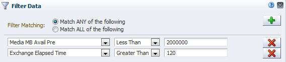

「Filter Data」ダイアログボックス
「Filter Data」アイコンをクリックすると、「Filter Data」ダイアログボックスが表示されます。 Image of the Filter icon. ダイアログボックスのサンプルを次に示します。
if_filterdataparts.jpgの説明は次にあります
項目 名前 説明
A 「Filter Matching」フィールド 実行する一致のタイプを指定できます。次のオプションのいずれかを選択します。
  • 「Match ANY of the following」 – 指定した条件のいずれかを満たすテーブルレコードを選択します。これはデフォルトです。
  • 「Match ALL of the following」 – 指定した条件のすべてを満たすレコードのみを選択します。
B フィルタ条件の行
各行には、テーブルに適用するフィルタ条件を指定します。行は必要な数だけ追加できます。行ごとに、次のメニュー選択を使用して条件を指定します。
  • 表属性 – 表で使用可能なすべての属性がメニューに一覧表示されます。
    注: 選択する属性の名前が判明している場合は、最初の数文字を入力すれば、メニュー内の該当項目にカーソルをすばやく移動できます。
  • フィルタ演算子 – フィルタ演算子は、属性タイプによって異なります。
  • 属性値 – 属性値は、属性によって異なります。
フィルタ演算子および属性値については、表 4-1 属性タイプ別のフィルタ演算子 を参照してください。
C フィルタ条件のボタン ボタンを使用すると、新しいフィルタ条件の行を追加したり、関連する行を削除したりできます。
D ボタン
次のボタンのいずれかをクリックします。

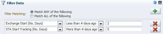

日数
「STA Start Tracking (No. Days)」や「Last Exchange Start (No. Days)」など
選択条件の行が追加されている「Filter Data」ダイアログボックス
  • 「Less than # days ago」 – 指定した日数前の日付よりも前 ({ENT:#x003C}) に発生したエントリを選択します。
  • 「More than # days ago」 – 指定した日数前の日付よりもあと (>) に発生したエントリを選択します。
関連するテキストエントリフィールドに値を入力します。
この演算子は、保存されているテンプレートに時間関連のフィルタを含める場合に特に役立ちます。特定の日付とタイムスタンプよりも、経過時間に基づいてレコードを選択することで、現在および今後においてフィルタが役立ちます。
数値
「Media Length in Meters」や「Exchange Elapsed Time」など。
  • 「Is」 – 指定した値と等しい属性値が含まれるレコードを選択します。
  • 「Isn't」 – 指定した値と等しくない属性値が含まれるレコードを選択します。
  • 「Less Than」 – 指定した値よりも小さい ({ENT:#x003C}) 属性値が含まれるレコードを選択します。
  • 「Greater Than」 – 指定した値よりも大きい (>) 属性値が含まれるレコードを選択します。
関連するテキストエントリフィールドに値を入力します。エントリには測定単位 (MB など) を含めないでください。小数は使用可能です。

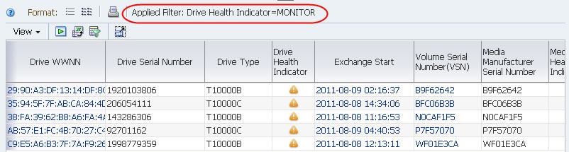

テンプレートの適用によるフィルタリング
テンプレートを適用すると、テンプレートの定義に含まれるフィルタ条件が自動的に適用されます。すでに有効になっている可能性のあるフィルタは、これらの条件によってオーバーライドされます。
たとえば、次の「Drives – Analysis」ピボットテーブルには、「Drive Health Indicator=USE」フィルタが適用されています。
if_filterdriveuse.jpgの説明は次にあります
別のフィルタ (この場合は、「Drive Health Indicator=MONITOR」) が含まれるテンプレートを適用すると、テーブルの表示が変更され、元のフィルタがオーバーライドされます。
if_filternewtemplate.jpgの説明は次にあります
新しいフィルタ条件は、テーブルの「Applied Filter」領域に示されます。
if_filterdrivemonitor.jpgの説明は次にあります

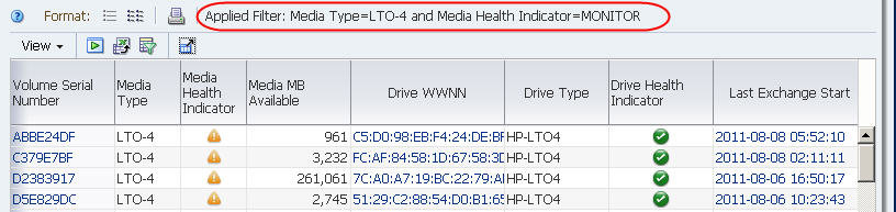

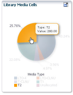

ダッシュボードグラフィックスを使用したフィルタリング
ダッシュボードの棒グラフ、円グラフ、および面グラフには、特定の条件を満たすリソースまたはイベントの集計データが表示されます。したがって、フィルタは、これらのダッシュボードグラフの各セクションに固有です。
たとえば、次の「Health by Media Type」グラフでは、LTO‐4 バーの選択されたセクションに、健全性ステータスが「Monitor」のドライブが 34 台あることが表示されています。
if_dashmediaheath.jpgの説明は次にあります
バーのこのセクションをクリックすると、「Media – Overview」画面に移動し、固有のフィルタが適用されます。フィルタ条件は、テーブルの「Applied Filter」領域に示されます。
if_dashbarclickresult.jpgの説明は次にあります

ダッシュボードからのフィルタの適用
この手順を使用して、ダッシュボードで棒グラフまたは円グラフのセクションをクリックすることでフィルタを適用します。対応する「Overview」画面に移動し、棒グラフまたは円グラフのセクションに固有のフィルタが適用されます。この手順を使用すると、ダッシュボードに表示されたデータに関する詳細を表示できます。
  1. ナビゲーションバーを使用して、ダッシュボードに移動します。
    if_dashselect.pngの説明は次にあります
  2. ダッシュボードの棒グラフまたは円グラフのセクションをクリックします。
    if_dashpieselect.jpgの説明は次にあります
    対応する「Overview」画面 (この例では、「Media – Overview」) に移動し、リストビューテーブルが次のように更新されます。
    • テーブルには、選択したダッシュボードセクションに含まれるレコードのみが表示されます。
    • 「Applied Filter」領域には、選択したセクションのフィルタ条件が示されます。
    • テーブルのステータス行には、表示されたレコード数が示されます。この数値は、選択したダッシュボードセクションの値と同じです。
      if_dashfilterapplied.jpgの説明は次にあります
