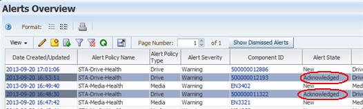

すべての STA ユーザーが、「Alerts Overview」画面の「Tape System Activity」タブからこの部分のプロセスを実行できます。
画面には、生成されたアラートのリストが表示され、ニーズに合わせてこのリストをソート、フィルタ、エクスポート、および印刷できます。オペレータ権限を持つユーザーは、選択したアラートに注釈を付けることもできます。
サイトでアラートワークフローを使用している場合、選択したアラートの状態を更新して、現在の進捗を反映させることができます。アラートワークフロー管理は、オプションの手動プロセスです。詳細は、アラートワークフローを参照してください。

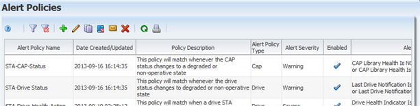

STA のサンプルのアラートポリシー
いくつかのサンプルアラートポリシーが STA で提供されます。これらのポリシーは、ポリシー作成の具体的な例を示すことを意図しており、すべてデフォルトで無効になっています。必要な数だけ有効にしてそのまま使用することも、ニーズに応じてより具体的なポリシーを作成するための開始点として使用することもできます。
注意:
STA で提供される定義済みテンプレートとは異なり、サンプルアラートポリシーは書き込み保護されておらず、直接変更できます。ただし、サンプルポリシーを変更または削除した場合、オリジナルの状態に復元できません。変更する場合、サンプルポリシーをコピーしてコピーを変更し、オリジナルは未変更のままにすることをお勧めします。詳細は、アラートポリシーのコピーを参照してください。
また、提供されるサンプルポリシーのレコードを出力して、必要に応じて手動で再作成できるようにすることをお勧めします。詳細は、アラートポリシーのリストの管理を参照してください。
STA のすべてのサンプルアラートポリシーの名前に、「STA」接頭辞が付いています。サンプルポリシーのこの命名規則を保持し、独自のアラートポリシーの名前を付けるときには「STA」接頭辞を使用しないことをお勧めします。STA のサンプルアラートポリシーの「Date Created/Updated」は、STA アプリケーションが最後にインストールされたときの日付です。

    「Alerts Policies」画面が表示され、サイトでのサンプルポリシーとユーザー定義ポリシーが示されます。

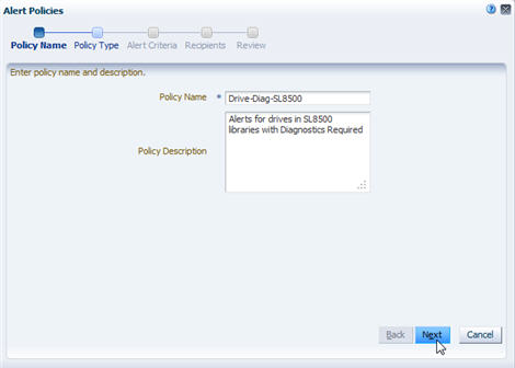

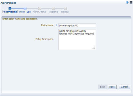

  3. 次のようにウィザードの最初の画面に入力します。
    1. 「Policy Name」フィールドに、一意の名前を入力します。
      入力には、長さ 250 文字までの英数字を含めることができます。
      注:
      STA で提供されるすべてのサンプルアラートポリシーに「STA」で始まる名前が付いているため、アラートポリシーに割り当てる名前の先頭にはこの接頭辞を付けないことをお勧めします。
    2. 「Policy Description」フィールドに、ポリシーのオプションの説明を入力します。この情報はアラート電子メールに含められます。このフィールドを使用して、このポリシーによって生成されるアラートの推奨される修正アクションを指定してもかまいません。
    3. 「Next」をクリックします。 fg_alrtwiz1.jpgの説明は次にあります

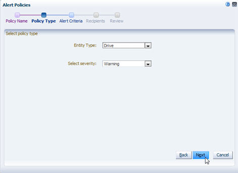

  4. 次のようにウィザードの 2 番目の画面に入力します。
    1. 「Entity Type」メニューで、このポリシーがアラートを生成する対象のライブラリシステムコンポーネントのタイプを選択します。タイプについては、アラートポリシーエンティティーを参照してください。
    2. 「Select Severity」フィールドで、アラートポリシーの重要度レベルを選択します。重要度レベルについては、アラートポリシーの重要度を参照してください。
    3. 「Next」をクリックします。 fg_alrtwiz2.jpgの説明は次にあります

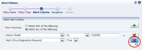

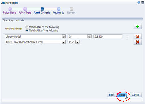

  5. ウィザードの 3 番目の画面で、次のようにアラートポリシーの条件を指定します。
    1. 「Filter Matching」フィールドで、指定するいずれかの条件と一致するか、すべての条件と一致するかを示します。
    2. 新しい空白の選択条件の行をダイアログボックスに追加するには、「Add New Filter Criteria Row」ボタンをクリックします。 fg_alrtaddcriteria.jpgの説明は次にあります
    3. 行のメニューとテキストフィールドを使用して、選択条件を指定します。各行の入力の詳細は、表 4-1 属性タイプ別のフィルタ演算子を参照してください。
      注:
      フィルタリングの属性を選択する際に、選択する属性の名前がわかっている場合は、最初の数文字を入力すると、メニュー内のその項目にカーソルをすばやく移動できます。
    4. 必要な数の選択条件の行を追加できます。
      注:
      選択条件が論理グループに基づくときは、通常は「Is」と「Isn't」演算子ではなく、「Contains」と「Doesn't Contain」演算子を使用する方が適しています。これは、ドライブとメディアが一度に複数の論理グループに属することがあるためです。詳細は、論理グループでフィルタリングを参照してください。
    5. 条件を削除するには、削除する行で「Remove This Filter Criteria Row」ボタンをクリックします。 fg_alrtremcriteria.jpgの説明は次にあります
  6. 条件が正しいことを確認して、「Next」をクリックします。 fg_alrtwiz3.jpgの説明は次にあります

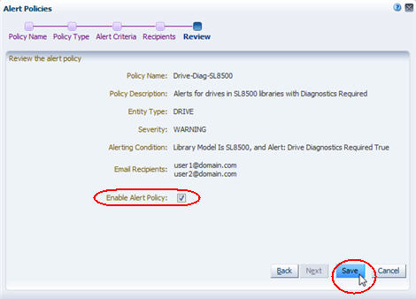

  8. 次のようにウィザードの最後の画面に入力します。
    1. すべてのポリシー情報が正しいことを確認します。
    2. 次のように「Enable Alert Policy」チェックボックスを使用します。
      • ポリシーを作成し、即時に有効にするには、チェックボックスを選択します。
      • ポリシーを作成しても、現在のところは無効のままにしておくには、このチェックボックスを選択解除します。あとで有効にできます。詳細は、アラートポリシーの有効化または無効化を参照してください。
    3. 「Save」をクリックします。
      fg_alrtwiz5.jpgの説明は次にあります
    ポリシーが作成されます。ポリシーが有効になっている場合、適切なライブラリシステムリソースがポリシーに対して即時に評価され、必要に応じてアラートが生成されます。ポリシーが無効になっている場合、現在のところポリシーは評価されません。

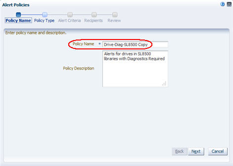

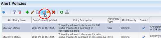

  2. コピーするアラートポリシーを選択して、「Copy Alert Policy」をクリックします。 fg_alrtcopy.jpgの説明は次にあります
    「Alert Policies」ウィザードの最初の画面が表示されます。ポリシーのコピーには、次の点を除きオリジナルと同じすべての情報が含まれています。
    • 「Copy」という単語が「Policy Name」の最後に追加されます。
    • 電子メール受信者は定義されていません。
    • ポリシーは無効になっています (「Enable Alert Policy」チェックボックスは選択解除されています)。
      fg_alrtcopyd.jpgの説明は次にあります
  3. 「Policy Name」フィールドに、割り当てる名前を入力します。
  4. 「Next」ボタン、またはダイアログボックスの上部にあるウィザードのブレッドクラムを使用して、変更する情報がある画面に移動します。これらの画面への入力の詳細は、アラートポリシーの作成を参照してください。単にオリジナルポリシーをコピーして保持する場合は、すべての情報を未変更のままにすることもできます。
  5. 完了したら、「Save」をクリックします。
    新しいポリシーが作成され、「Alerts Policies」画面が情報で更新されます。

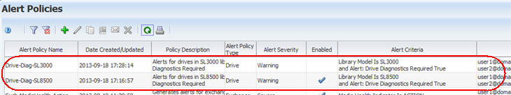

    次の例では、Drive-Diag-SL3000 ポリシーが Drive-Diag-SL8500 ポリシーからコピーされ、SL3000 ライブラリ内のドライブを評価するようアラートの条件が変更されました。
    fg_alrtcopydone.jpgの説明は次にあります

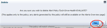

  2. 削除するアラートポリシーを選択して、「Delete Alert Policy」をクリックします。 fg_alrtpoldelete.pngの説明は次にあります
    「Delete」ダイアログボックスが表示されます。
  3. 選択を確認して、「Yes」をクリックして削除を確認します。 fg_alrtdeleted.jpgの説明は次にあります
    ポリシーが削除され、「Alerts Policies」画面のリストが更新されます。

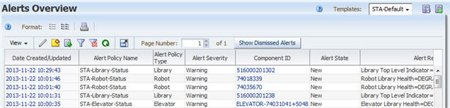

  1. ナビゲーションバーで、「Tape System Activity」 > 「Alerts Overview」を選択します。 fg_navbaralrtovw.pngの説明は次にあります
    「Alerts Overview」画面が表示され、今までに生成されたすべてのアクティブな (消去されていない) アラートが示されます。
    fg_alrtlist.jpgの説明は次にあります

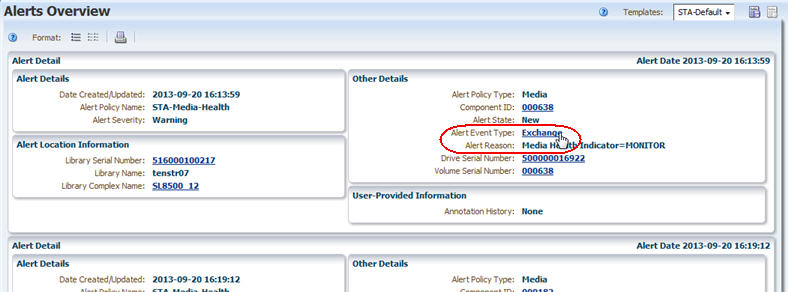

  2. 表示するアラートを選択して、「Detail View」をクリックします。 fg_alertselect.jpgの説明は次にあります
    「Detail View」で、選択したそれぞれのレコードに、関連情報が記載されたほかの画面へのいくつかのリンクが含まれています。

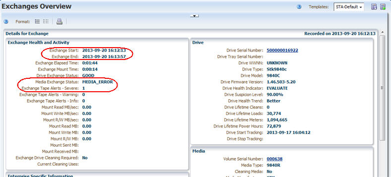

  3. 「Alert Event Type」フィールドでリンク (この例では、Exchange) を選択して、アラートを呼び出したイベントの詳細を表示します。 fg_alrtexchange.jpgの説明は次にあります
    表示される情報を使用して、アラートの原因をトレースして、アクションを行う必要があるかどうかを判別できます。
    fg_alrtexchdetail.jpgの説明は次にあります
アラートの状態の変更
サイトで実装されたアラートワークフロープロセスに従って、選択したアラートの状態を変更するには、この手順を使用します。このプロセスの詳細は、アラートワークフローを参照してください。
注:
この手順は、ビューア以上の権限を持つすべての STA ユーザーが実行できます。
    「Alerts Overview」画面が表示されます。

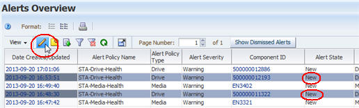

  2. 変更するアラートを選択して、「Change Alert State」をクリックします。複数のアラートを選択できます。 fg_alrtchangestate.jpgの説明は次にあります
    「Change Alert State」ダイアログボックスが表示されます。
  3. メニューで、選択したアラートに割り当てる状態を選択します。使用可能な任意の状態を割り当ててから、「OK」をクリックできます。 fg_alrtack.jpgの説明は次にあります
    アラートが更新され、その新しい状態が「Alerts Overview」画面に表示されます。
    注:
    選択したアラートを「Dismissed」に変更し、「Alerts Overview」画面が消去したアラートを非表示にするよう設定されている場合、アラートは表示から削除されます。消去したアラートの表示に関する詳細は、消去したアラートの表示または非表示を参照してください。
    fg_alrtackdone.jpgの説明は次にあります

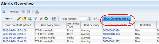

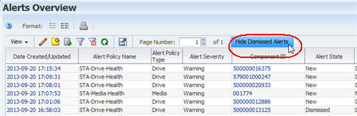

    「Alerts Overview」画面が表示され、デフォルトでは消去したアラートはすべて非表示になっています。

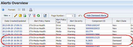

  2. 表のツールバーで「Show Dismissed Alerts」ボタンをクリックします。 fg_alrtshowdism.jpgの説明は次にあります
    消去したアラートが画面に表示されるようになり、ボタンのラベルが「Hide Dismissed Alerts」に変更されました。 fg_alrtshowdismdone.jpgの説明は次にあります
  3. 消去したアラートを再度非表示にするには、「Hide Dismissed Alerts」ボタンをクリックします。 fg_alrthidedism.jpgの説明は次にあります
