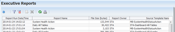

エグゼクティブレポートの表示
エグゼクティブレポートを実行すると、「Home」タブの「Executive Reports」画面から表示できます。図 6-1 は例です。画面には、自分の STA ユーザー名で使用可能なすべてのレポートファイルが一覧表示されます。リストが空の場合、または表示されるはずのレポートファイルが含まれない場合は、STA 管理者ユーザーに問い合わせてください。
レポートポリシーは複数回実行できるため、同一レポートの日時スタンプが異なる複数のインスタンスが表示されることがあります。レポートファイルは STA データベースに保存されるため、通常のデータベースバックアップでバックアップされます。不要になった古いレポートファイルは、定期的に削除できます。詳細については、エグゼクティブレポートファイルの削除を参照してください。

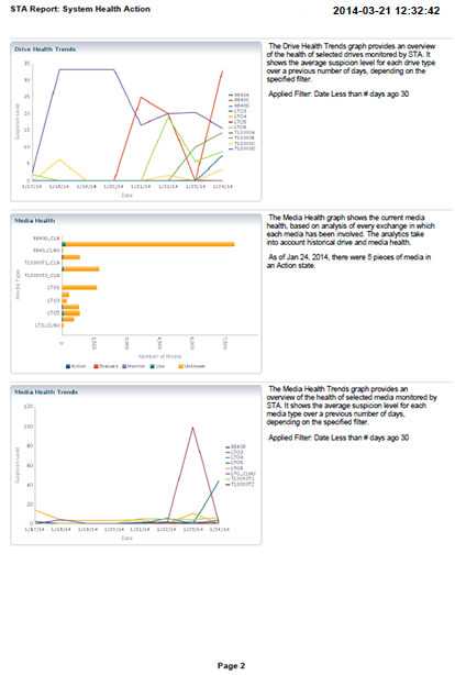

レポートは PDF 形式で作成されるため、ブラウザウィンドウで直接表示したり、あとで表示するためにローカルコンピュータに保存したりすることができます。手順については、エグゼクティブレポートの表示を参照してください。図 6-2 は、エグゼクティブレポートのサンプルページです。
エグゼクティブレポートの出力は電子メールで受け取ることもできます。これは、管理者権限を持つユーザーによって設定される必要があります。詳細については、エグゼクティブレポートの電子メール送信を参照してください。

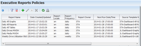

エグゼクティブレポートポリシーの定義
「Setup & Administration」タブの「Executive Reports Policies」画面には、すべてのエグゼクティブレポートポリシーが表示されます。図 6-3 は例です。
図 6-3 サンプルの「Executive Reports Policies」画面
図 6-3 の説明は次にあります
次の説明: "図 6-3 サンプルの「Executive Reports Policies」画面"
各エグゼクティブレポートポリシーは、保存されているダッシュボードテンプレートに基づき、次の要素が含まれます。
  • レポート名 – レポートの英数字識別子。レポート名は、一意である必要はありません。
  • ソースダッシュボードテンプレート – レポートは、「STA‐Default」以外の STA ユーザー名に基づくことができます。「STA‐Default」という名前のテンプレートに基づくレポートを作成するには、このテンプレートを別名で保存してから、その新しい名前に基づいたレポートにします。
  • 開始日 – レポートを実行するようにスケジュールされた最初の日。詳細については、エグゼクティブレポートの実行を参照してください。これは、この日の 00:30 UTC の直後に自動で実行されます。
  • 頻度 – レポートを実行するようにスケジュールされた頻度。詳細については、エグゼクティブレポートの実行を参照してください。
  • 所有権 – レポートはパブリックにもプライベートにもすることができます。プライベートレポートポリシーは、それらを定義した STA 管理者ユーザー名でのみ STA ユーザーインタフェースから管理および表示することができます。パブリックレポートポリシーのインスタンスは、任意のユーザーが表示および管理することができます。
    注:
    STA ユーザー名が削除されると、そのユーザーの所有するすべてのプライベートレポートポリシーは、削除を実行する管理者ユーザーの選択に応じて、自動的に削除されるかパブリックになります。詳細については、『STA インストールおよび構成ガイド』を参照してください。
  • 電子メール受信者 – レポートは、任意の数の電子メールアドレスに送信できます。電子メールアドレスは、「Configuration – Email」画面で定義する必要があります。レポートの PDF は、各レポート実行の完了後に受信者へ電子メールで送信されます。

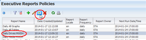

エグゼクティブレポートのオンデマンド実行
この手順を使用して、選択したエグゼクティブレポートをただちに実行します。レポートは、最初の利用可能な機会に実行されます (最大 2 分遅れることがあります)。これは、レポートのスケジュールには影響せず、通常のスケジュールされた時間にも実行されます。
注:
この手順では、オペレータ権限または管理者権限が必要です。
  1. ナビゲーションバーで、「Setup & Administration」 > 「Executive Reports Policies」を選択します。
    if_navsetupexecrpt.pngの説明は次にあります
    「Executive Reports Policies」画面が表示されます。
  2. 実行するレポートポリシーを選択し、「Run」をクリックします。
    if_execpolrun.pngの説明は次にあります
    確認ダイアログボックスが表示されます。
  3. 情報を検証し、「OK」をクリックしてレポートを実行します。
    if_execpolrunconf.pngの説明は次にあります
    レポートが実行されます。出力を表示する手順については、エグゼクティブレポートの表示を参照してください。

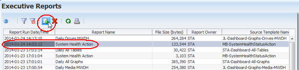

エグゼクティブレポートの表示
この手順を使用して、エグゼクティブレポートを実行後に表示します。レポートは Adobe PDF 形式で作成されます。
  1. ナビゲーションバーで、「Home」 > 「Executive Reports」を選択します。
    if_navexecrpt.pngの説明は次にあります
    「Executive Reports」画面が表示され、自分の STA ユーザー名で使用可能なすべてのレポートファイルが示されます。

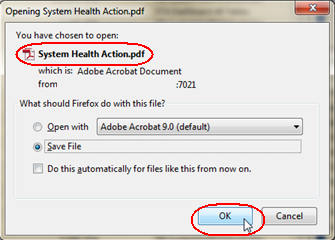

  2. 表示するレポートファイルを選択し、「Export」をクリックします。
    if_dashrptexport.pngの説明は次にあります
    ファイルは、ブラウザ設定に従ってコンピュータにダウンロードされます。詳細は、使用しているブラウザのドキュメントを参照してください。次は、Windows で Mozilla Firefox を実行しているコンピュータで表示される可能性のある、サンプルのダイアログボックスです。
    if_execrptexportsave.pngの説明は次にあります
    この例では、次のように進めます。
    • 「Save File」および「OK」をクリックすると、レポートがローカルコンピュータに保存されます。レポートは PDF 形式で保存され、あとで Adobe Reader を使用して表示できます。
    • 「Open with」および「OK」をクリックして、レポートをブラウザから表示します。このオプションでは、Adobe Acrobat アドオンがブラウザにインストールされ、有効になっている必要があり、正確な動作はブラウザ構成によって異なります。このオプションを使用できない場合は、手順について使用しているブラウザのドキュメントを参照してください。

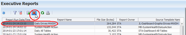

エグゼクティブレポートファイルの削除
この手順を使用して、選択したレポートファイルを削除します。これは、ほかのレポートファイルにも、レポートポリシー定義にも影響を与えません。削除するレポートファイルは 1 回につき 1 つのみ選択できます。
  2. 削除するレポートファイルを選択し、「Delete」をクリックします。
    if_execrptdelete.pngの説明は次にあります
    削除の確認ダイアログボックスが表示されます。
  3. 選択を確認して、「Yes」をクリックして削除を確認します。
    if_execrptdelconf.pngの説明は次にあります
    レポートファイルが削除され、「Executive Reports」画面から表示できなくなります。

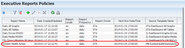

  4. 情報が正しいことを検証し、次のいずれかのボタンをクリックします。
    • レポートポリシーを保存し、指定された「Start Date」にはじめて実行する場合は「Save」。
    • レポートポリシーを保存し、ただちに実行する場合は「Save and Run」。これは、定義したスケジュールには影響せず、指定された「Start Date」以降の通常のスケジュールされた時間にも実行されます。
    if_execpolsaverun.pngの説明は次にあります
    新しいポリシー情報で「Executive Reports Policies」画面が更新されます。
    if_execpoladddone.pngの説明は次にあります
    「Save and Run」を選択した場合、レポートは最初に使用可能なタイミングでバックグラウンドで実行されます。レポートの実行が開始されるまでに、最大で 2 分かかることがあります。
    レポートの実行が完了するとすぐに、「Home」タブの「Executive Reports」画面から出力を利用できます。出力を表示する手順については、エグゼクティブレポートの表示を参照してください。

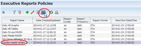

エグゼクティブレポートポリシーの削除
この手順を使用して、エグゼクティブレポートポリシーを削除します。パブリックポリシー、または自分の STA ユーザー名によって作成されたプライベートポリシーのみを削除できます。
レポートポリシーを削除しても、それまでに実行されたレポートファイルは削除されず、引き続き「Executive Reports」画面で表示できます。
注:
この手順では、管理者権限が必要です。
  2. 削除するレポートポリシーを選択し、「Delete」をクリックします。
    if_execpoldelete.pngの説明は次にあります
    「Delete」ダイアログボックスが表示されます。
    if_execpoldelconf.pngの説明は次にあります
    レポートポリシーが削除されます。
