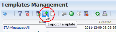

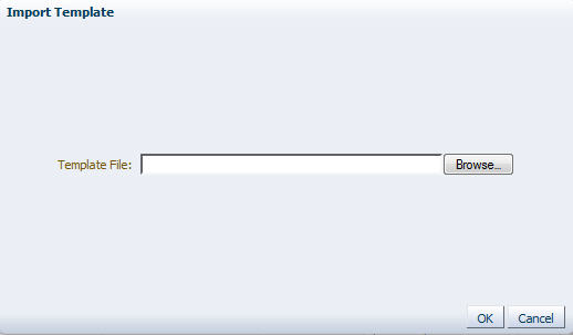

STA のインポートおよびエクスポート機能を使用して、カスタムテンプレートをほかのユーザーと共有できます。たとえば、カスタムテンプレートを保存し、XML ファイルとしてローカルコンピュータにエクスポートしてから、別のユーザーに電子メールで XML ファイルを送信できます。その後、ほかのユーザーが STA ユーザー名で STA にログインし、XML ファイルをインポートして、そのテンプレートをすぐに使い始めることができます。
手順については、『テンプレートのエクスポート』および『テンプレートのインポート』を参照してください。これらのアクティビティーには、オペレータまたは管理者の権限が必要です。

テンプレートをエクスポートする — カスタムテンプレートのみ
テンプレートをインポートする

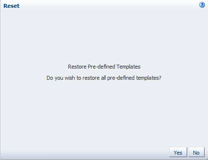

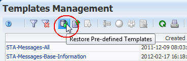

STA の定義済みテンプレートを復元する
「Setup & Administration」 > 「Templates Management」

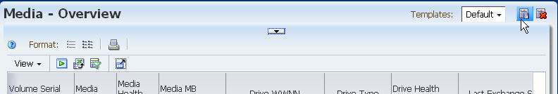

「Save Template」アイコン
Save Template 現在の画面構成を、新規テンプレートまたは既存のテンプレートへの変更 (所有者の場合) として保存できます。
注: このアイコンが表示されるのは、オペレータおよび管理者のユーザーだけです。
関連トピック: テンプレートの作成とテンプレートの変更

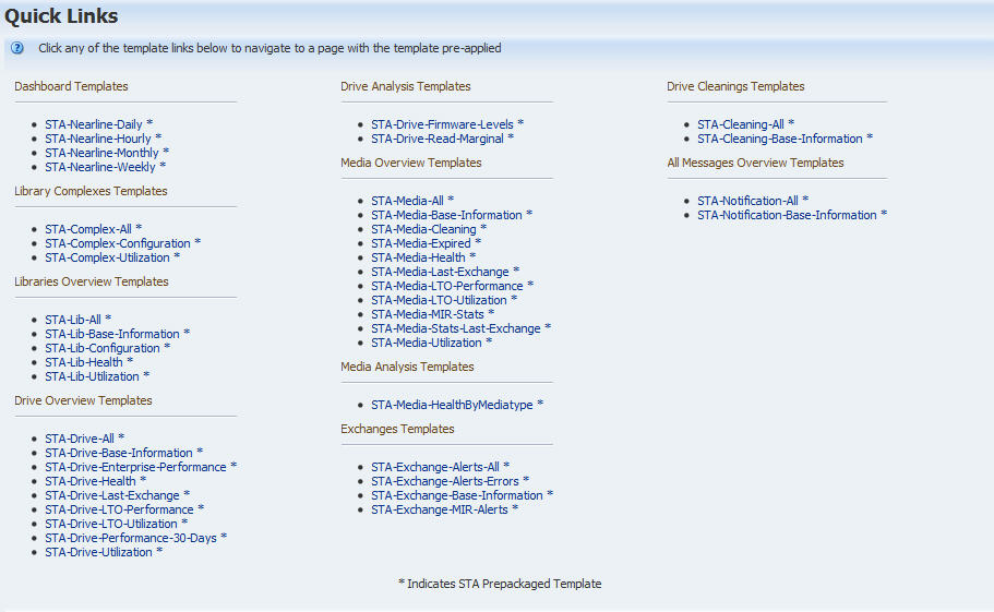

「Quick Lists」画面には、STA ユーザー名で使用可能なテンプレートへのリンクが表示されます。次に示すのは、STA で提供されるデフォルトの「Quick Links」画面の例です。このリストは現在の STA ユーザー名に固有であるため、STA ユーザー名でほかのテンプレートを使用できる場合、表示が異なることがあります。
if_quicklinkdef.jpgの説明は次にあります

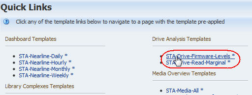

次の画面サンプルに示すように、各テンプレート名はホットリンクであり、クリックすると、選択したテンプレートが自動的に適用された状態でその画面に移動できます。
if_quicklinklink.jpgの説明は次にあります
テンプレートは、「Libraries Overview Templates」、「Drive Analysis Templates」、「Exchanges Templates」などの画面ごとにグループ分けされています。各画面グループ内で、テンプレートがアルファベット順にリスト表示されます。新しいテンプレートが追加されたり、テンプレート名が変更されると、リストが自動的に更新されます。
クイックリンクは、次のテンプレートタイプで使用できます。
  • すべての定義済みテンプレート – これらは名前の後のアスタリスク (*) で識別できます。
  • すべてのカスタムパブリックテンプレート
  • 現在の STA ユーザー名が所有するすべてのカスタムプライベートテンプレート
注:
「Quick Links」画面には、各画面グループの「STA-Default」という名前のテンプレートは含まれません。このため、STA ユーザー名が特定の画面で使用可能な唯一のテンプレートが「STA-Default」という名前である場合、そのグループはリストに含まれません。これは、カスタムテンプレートが追加されるとすぐに画面に追加されます。

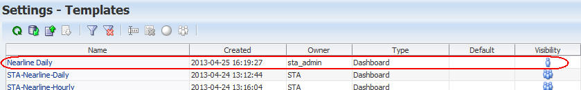

「Templates Management」画面
「Setup & Administration」タブの「Templates Management」画面は、オペレータおよび管理者ユーザーだけが使用できます。

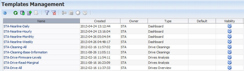

次に、STA で提供されるデフォルトの「Templates Management」画面のサンプルを示します。このリストは現在の STA ユーザー名に固有のものであるため、画面に表示されるテンプレートは異なる場合があります。
if_tmptmgtdef.jpgの説明は次にあります
if_tmptmgtlink.jpgの説明は次にあります

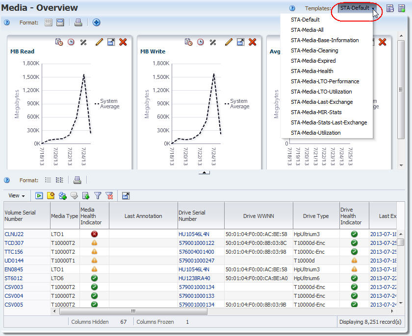

  1. 現在の画面で、「Templates」メニューを選択します。
    メニューに、STA ユーザー名で使用可能なすべてのテンプレートが表示されます。現在表示されているテンプレートは、「Templates」フィールド内の暗色の領域で確認できます。
    if_tmptapply1.jpgの説明は次にあります
  2. 「Templates」メニューで、適用するテンプレートを選択します。
    if_tmptapplyselect.jpgの説明は次にあります
    新しいテンプレートが適用されます。

  2. 使用するテンプレートのテキストリンクを選択します。
  3. 選択したテンプレートが適用された画面になります。

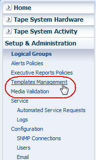

  1. ナビゲーションバーで、「Setup & Administration」 > 「Templates Management」の順に選択します。
    if_navtmptmgt.jpgの説明は次にあります
    画面に、STA ユーザー名で使用可能なすべてのテンプレートが表示されます。

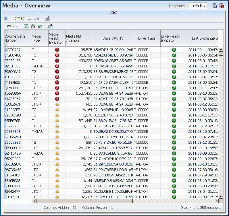

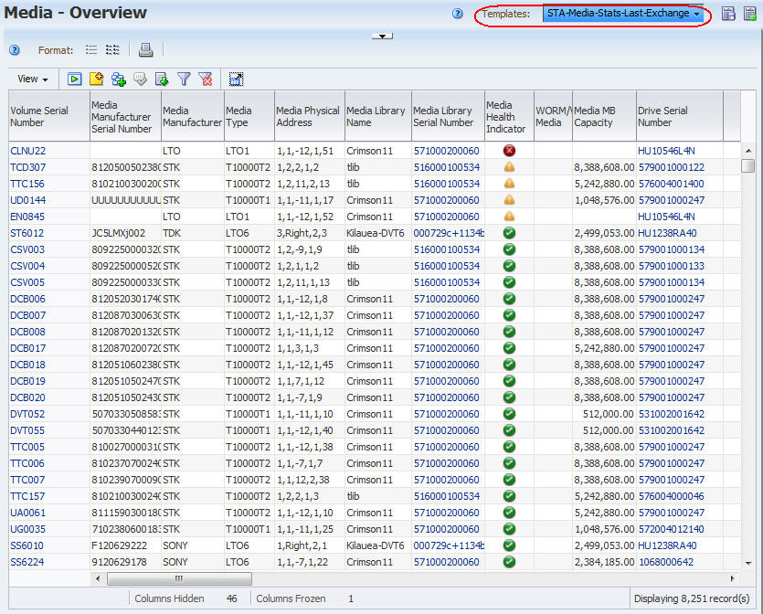

  1. 目的の変更を現在の画面に適用します。
    注:
    テンプレートに含めることのできる画面変更のタイプについては、「テンプレート定義に含まれる画面特性」を参照してください。

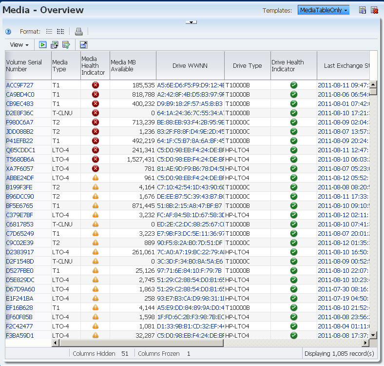

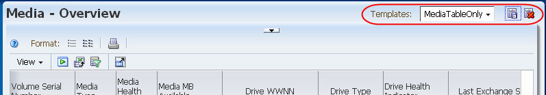

    次の例では、グラフィックスペインを折りたたんでテーブル領域のみを表示するよう、「Media – Overview」画面が変更されています。
    if_tmpttableonly.jpgの説明は次にあります

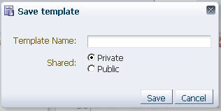

  2. 加える変更をすべて実行したら、「Save Template」をクリックします。
    if_tmptsave.jpgの説明は次にあります
    「Save Template」ダイアログボックスが表示されます。
    if_tmptsaved.jpgの説明は次にあります

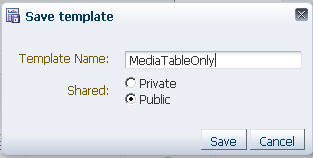

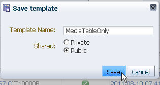

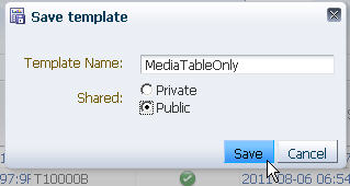

  3. 次のようにして、「Save Template」ダイアログボックスを指定します。
    1. 「Template Name」フィールドに、新しい一意の名前を入力します。
      注:
      名前がすでに存在する場合、「Confirmations」設定の内容によっては、「Save」をクリックすると既存のテンプレートを上書きするかどうか確認が求められます。手順については、「テンプレートの変更」を参照してください。
    2. 「Shared」フィールドで、可視性オプションを選択します。追加情報については、「テンプレートの所有権と可視性」を参照してください。
      • 「Private」 – テンプレートを使用できるのは、現在の STA ユーザー名だけです。
      • 「Public」 – すべての STA ユーザー名がテンプレートを使用できます。
  4. 「Save」をクリックします。
    if_tmptsavedsave.jpgの説明は次にあります
    テンプレートが保存され、名前が「Templates」メニューに表示されます。

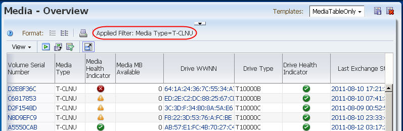

    この例では、フィルタ「Media Type=TCLNU」を適用して画面が変更されています。
    if_tmptmodify2.jpgの説明は次にあります

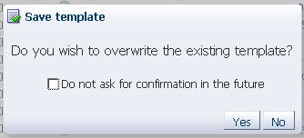

    「Template Overwrite Confirmation」ダイアログボックスが表示されます。
    注:
    このダイアログボックスがオフに設定されている場合は表示されません。詳細については、『STA 画面基本ガイド』を参照してください。
    if_tmptmodifyoverwrite.jpgの説明は次にあります

テンプレート名の変更
この手順を使用して、既存のカスタムテンプレートの名前を変更します。STA ユーザー名で使用可能なすべてのカスタムテンプレートの名前を、たとえその所有者でなくても、変更できます。STA の定義済みテンプレートの名前を変更することはできません。
注:
この手順では、オペレータ権限または管理者権限が必要です。
  2. 名前を変更するカスタムテンプレートを選択します。
  3. テンプレート管理ツールバーの「Rename」をクリックします。
    「Rename Template」ダイアログボックスが表示されます。
  4. 「New Name」フィールドに割り当てる名前を入力します。入力内容は一意でなければならず、割り当て済みの名前を入力することはできません。
  5. 「OK」をクリックします。
    名前が更新されます。
テンプレートの可視性 (パブリックまたはプライベート) 設定を変更する
この手順を使用して、STA ユーザー名の所有するテンプレートにパブリックまたはプライベートの可視性を割り当てます。
注:
この手順では、オペレータ権限または管理者権限が必要です。さらに、STA ユーザー名がテンプレートの所有者である必要があります。
  2. 変更するテンプレートを選択します。
    テンプレートが現在プライベートである場合、テンプレート管理ツールバーの「Make Template Public」アイコンがアクティブになります。テンプレートが現在パブリックである場合、「Make Template Private」アイコンがアクティブになります。
  3. 「Make Template public/ private」をクリックします。
    選択に合わせてテンプレートが更新されます。
テンプレートのエクスポート
この手順を使用して、カスタムテンプレートを STA アプリケーションからコンピュータに XML 形式でエクスポートできます。これにより、カスタムテンプレートをほかのユーザーと共有できます。
STA ユーザー名で使用可能なすべてのカスタムテンプレートを、たとえその所有者でなくてもエクスポートできます。STA の定義済みテンプレートをエクスポートすることはできません。
注:

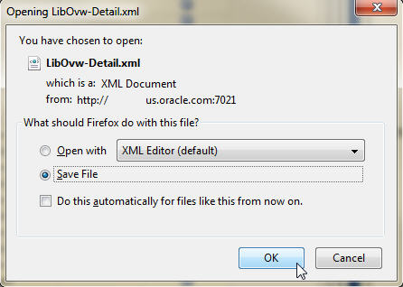

  2. エクスポートするカスタムテンプレートを選択します。
  3. テンプレート管理ツールバーの「Export」をクリックします。
    ファイルは、ブラウザ設定に従ってコンピュータにダウンロードされます。詳細は、使用しているブラウザのドキュメントを参照してください。次に、Windows を実行しているコンピュータで表示される可能性のあるダイアログボックスの例を示します。ファイルは、拡張子 .xml を付けて保存されます。

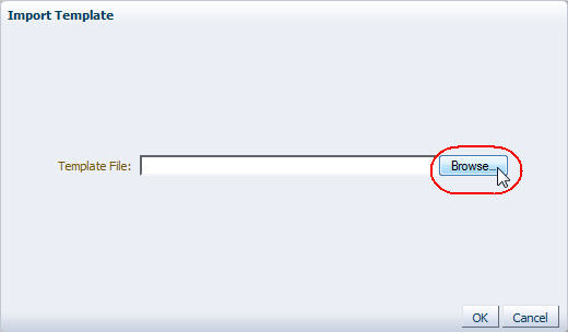

  2. テンプレート管理ツールバーの「Import Template」をクリックします。
    if_tmptimport.jpgの説明は次にあります
    「Import Template」ダイアログボックスが表示されます。
    tmpt_importd.jpgの説明は次にあります
  3. 「Browse」をクリックして、インポートするテンプレートファイルの場所に移動します。
    tmpt_importdbrowse.jpgの説明は次にあります
    ブラウザの設定に従って、ナビゲーションダイアログボックスが表示されます。詳細は、使用しているブラウザのドキュメントを参照してください。
  4. ナビゲーションダイアログを使用してテンプレートファイルを見つけて、アップロードします。ファイルには、.xml 拡張子が付いている必要があります。
  5. テンプレートがリストに追加されます。割り当てられる「Owner」が自分の STA ユーザー名になり、「Visibility」がプライベートに設定されます。

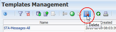

  2. 削除するテンプレートを選択します。

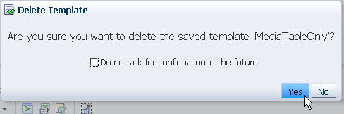

  3. テンプレート管理ツールバーの「Delete」をクリックします。
    if_tmptdelete.jpgの説明は次にあります

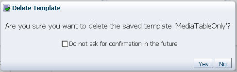

    「Delete Template」確認ダイアログボックスが表示されます。
    注:
    if_tmptdeleteconf.jpgの説明は次にあります
  4. 「Yes」をクリックして削除を確定します。
    if_tmptdeleteconfy.jpgの説明は次にあります
    テンプレートが削除されて、「Templates Management」リストが更新されます。

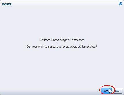

  2. テンプレート管理ツールバーの「Restore Predefined Templates」を選択します。
    tmpt_restore.jpgの説明は次にあります
    テンプレートの「Reset」ダイアログボックスが表示されます。
    if_resettemplates.jpgの説明は次にあります
  3. 「Yes」をクリックします。
    if_resetyes.jpgの説明は次にあります
    定義済みテンプレートがすぐに STA アプリケーションに復元されて、すべてのユーザーが使用可能になります。作成したすべてのカスタムテンプレートも、引き続き使用できます。「Templates Management」リストが更新されます。
