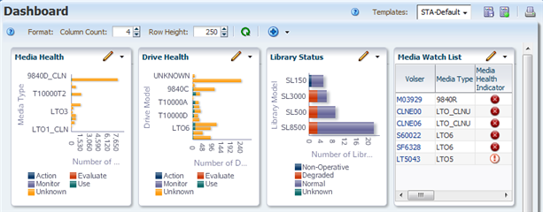

「Dashboard」は、ログイン時に表示される最初の画面です。これは、それぞれがテープライブラリシステムの異なるビューを表示する複数のポートレットで構成されます。
このセクションでは、このプロセスに関連する概念と詳細な手順について説明します。セクションは次のとおりです。
「Dashboard」の使用

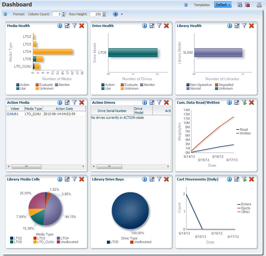

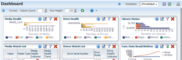

次に、STA に付属のデフォルトの「Dashboard」の例を示します。STA ユーザー名のデフォルトとして別の「Dashboard」テンプレートが割り当てられている場合、表示は異なることがあります。
if_dashdefault.jpgの説明は次にあります

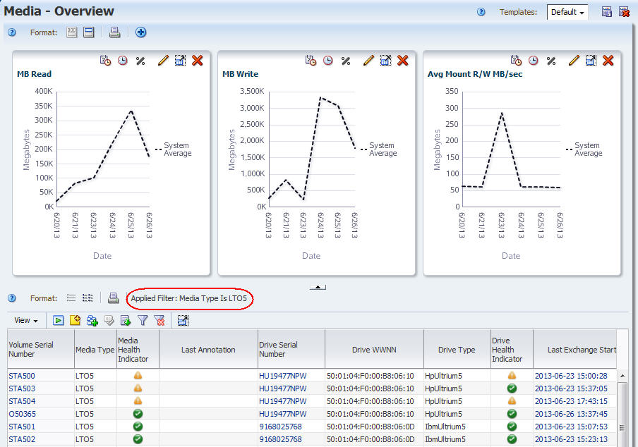

棒グラフ、円グラフ、および面グラフは、画面表示にフィルタが適用された、選択したリソースの「List View」を表示します。次の画面には、円グラフセクションをクリックすると、選択したメディアタイプのみを表示するようにフィルタされた「Media – Overview」画面のリストビューがどのようにして表示されるかを示しています。
if_dashpielinkfr.jpgの説明は次にあります
if_dashpielinkto.jpgの説明は次にあります
一部のグラフセクションでは、関連付けられた「Overview」画面情報が表示されないことがあります。たとえば、次の「Library Media Slots」ポートレットには、「Unallocated」カテゴリについて使用可能なメディアの詳細はなく、これは空であるかアクティブ化されていないメディアスロットを表しています。そのため、円のこのセクションをクリックしても効果はありません。

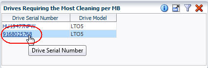

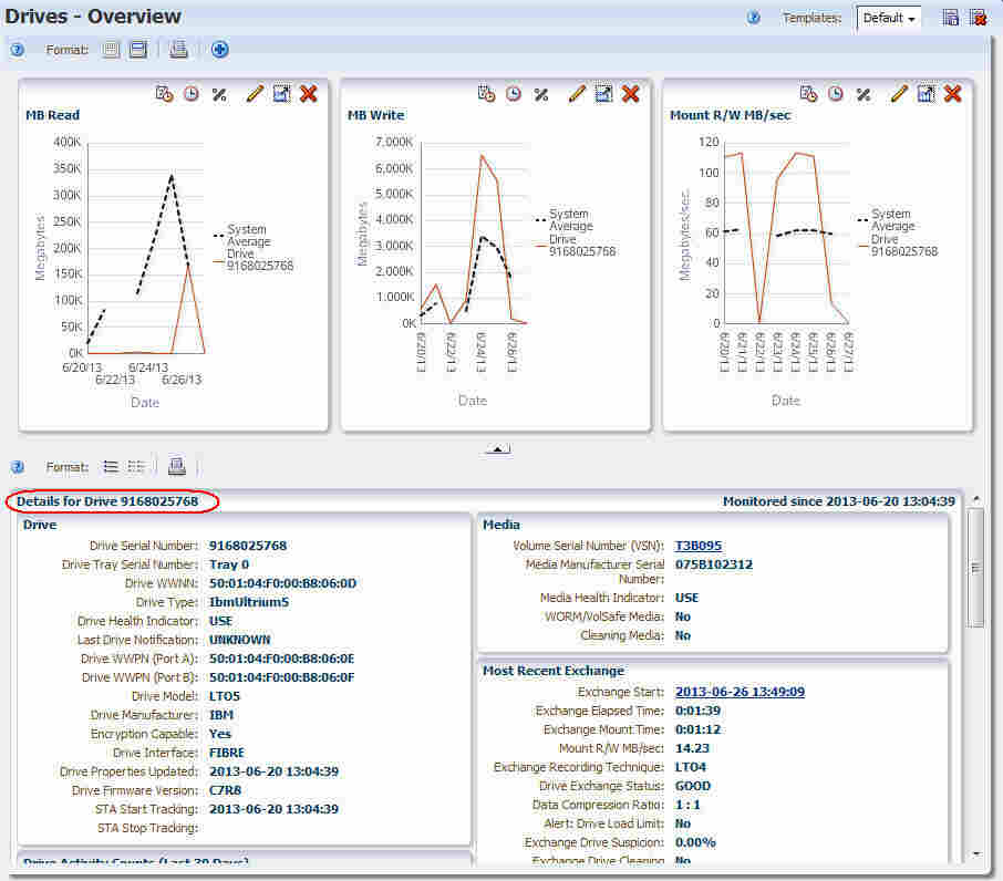

一部の表ポートレットには、選択したリソースの詳細ビューが表示されるテキストリンクが含まれています。次の画面は、「Dashboard」ポートレット上のドライブのシリアル番号リンクによって、選択したドライブの「Drives – Overview」画面の詳細ビューが表示される方法を示しています。テキストリンクの詳細については、『STA 画面基本ガイド』を参照してください。
if_dashtablelinkfr.jpgの説明は次にあります
if_dashtablelinkto.jpgの説明は次にあります

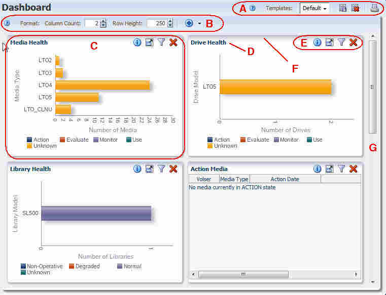

「Dashboard」のレイアウト
「Dashboard」は、列と行に配置された同じサイズのポートレットに分かれています。1 列から 5 列、および任意の数の行が存在することがあります。行の高さには 100 - 600 ピクセルを指定できます。
if_dashlayout.jpgの説明は次にあります
項目 名前 説明
A 「Template」ツールバー テンプレートを適用および管理するためのコマンドに直接アクセスできます。このツールバーは、ほとんどの STA 画面に表示されます。詳細は、テンプレートツールバーを参照してください。
B 「Dashboard」ツールバー 「Dashboard」の表示を管理するためのコマンドに直接アクセスできます。各アイコンの説明については、「Dashboard」ツールバーを参照してください。
C 「Dashboard」ポートレット 「Dashboard」ポートレットは、列と行に配置されています。各ポートレットには、テープライブラリシステムのさまざまな概要ビューが表示されます。詳細は、ダッシュボードポートレットを参照してください。
D 「Dashboard」ポートレットのタイトル ポートレット内のデータのタイプを識別します。詳細は、ダッシュボードポートレットを参照してください。
E 「Dashboard」ポートレットツールバー この「Dashboard」ポートレットの表示を操作するためのコマンドに直接アクセスできます。詳細は、「Dashboard」ポートレットツールバーを参照してください。
F 「Dashboard」ポートレットの枠線 「Dashboard」ポートレットの上部にある陰付きの領域。ポートレットをグラブして移動できます。詳細は、『STA 画面基本ガイド』を参照してください。
G 垂直スクロールバー 画面の下部に追加の行がある場合にのみ表示されます。

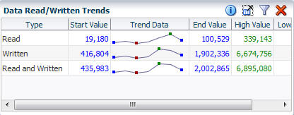

表ポートレット
次のタイプの表ポートレットを使用できます。個々のポートレットの説明については、表ポートレットを参照してください。

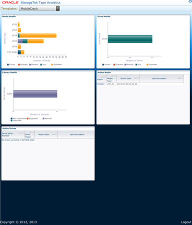

モバイルの「Dashboard」の表示
STA は、モバイルデバイスでの「Dashboard」の表示をサポートします。STA ユーザー名で使用可能な「Dashboard」テンプレートを表示できます。ただし、ユーザーの役割に関係なく、モバイル表示は読み取り専用です。「Dashboard」からほかの画面にリンクしたり、ポートレットを再配置したり、テンプレートを保存したりすることはできません。そのため、モバイルデバイスからアクセスする「Dashboard」テンプレートは、デスクトップの STA 接続を介して最初に作成する必要があります。
「Dashboard」の表示は、モバイルデバイス用に自動的に最適化されます。たとえば、3 列のテンプレートは、携帯電話では 1 列で表示されても、タブレットでは 2 列で表示されることがあります。デバイスの回転もサポートされます。サンプルの「Dashboard」の表示については、図 2-1 と図 2-2 を参照してください。
図 2-1 タブレットでのサンプルのモバイルの「Dashboard」の表示
図 2-1 の説明は次にあります
次の説明: "図 2-1 タブレットでのサンプルのモバイルの「Dashboard」の表示"
図 2-2 携帯電話でのサンプルのモバイルの「Dashboard」の表示
図 2-2 の説明は次にあります
次の説明: "図 2-2 携帯電話でのサンプルのモバイルの「Dashboard」の表示"

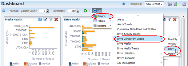

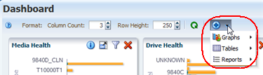

  2. 「Dashboard」ツールバーで、「Add Portlet」メニューを選択します。
    if_dashaddportletmenu.pngの説明は次にあります
    ポートレットのタイプ用のサブメニュー (「Graphs」、「Tables」、および「Reports」) が表示されます。
  3. 適切なポートレットサブメニューから、追加する特定のポートレットを選択します。時間に関連するポートレットには、「Monthly」、「Weekly」、「Daily」、または「Hourly」の時間の増分のオプションが表示されます。
    if_dashaddgrportlet.pngの説明は次にあります

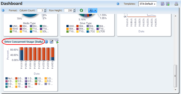

    ポートレットが「Dashboard」の表示の最後に追加されます。表示するには、垂直スクロールバーを使用する必要があることがあります。ポートレットを新しい位置に移動するには、『STA 画面基本ガイド』を参照してください。
    if_dashgrportletdone.pngの説明は次にあります

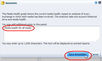

  2. 注釈を付ける「Dashboard」ポートレットのポートレットツールバーで「Panel Information」をクリックします。
    if_dashportnote.pngの説明は次にあります
    「Annotate」ダイアログボックスが表示されます。
  3. ポートレットのこのインスタンスに表示する注釈テキストを入力して、「Save Annotation」をクリックして情報を保存します。注釈の長さの最大は 1,000 文字です。

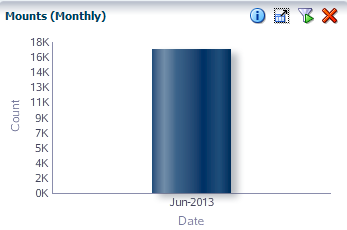

  2. 変更するポートレットの「Dashboard」ポートレットツールバーで、「Filter」をクリックします。ポートレットにフィルタがすでに適用されている場合、「Applied Filter」をクリックします。
    if_dashportfilter.pngの説明は次にあります
    「Filter Data」ダイアログボックスが表示されます。フィルタが適用されていない場合、ダイアログボックスにはデフォルト設定が表示されます。フィルタがすでに有効になっている場合、条件がダイアログボックスに表示されます。
携帯電話やタブレットなどのモバイルデバイスで読み取り専用バージョンの「Dashboard」を表示するには、この手順を使用します。デバイスがサポートされていることを確認するには、モバイル表示の要件を参照してください。
注:
この手順を実行する前に、STA が実行されているネットワークへのアクセスを取得する必要があります。詳細は、モバイルデバイスからの STA へのアクセスを参照してください。
注:
この手順の例は、携帯電話の表示から取得されています。
  1. モバイルデバイスのブラウザウィンドウを起動して、STA にログインします。詳細は、STA へのログインを参照してください。
    STA ユーザー名のデフォルトの「Dashboard」テンプレートが表示されます。
    if_dashphonedef.pngの説明は次にあります
  2. 表示を変更するには、表示するテンプレートを「Templates」メニューから選択します。
