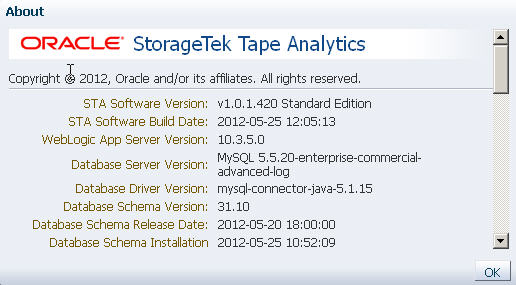

STA ソフトウェアのバージョン情報の表示
STA アプリケーションおよびサポートされているソフトウェアに関するバージョン情報を表示するには、この手順を使用します。この情報は、Oracle サポート担当者 への連絡の際に役立ちます。
  1. STA の画面右下隅にあるステータスバーで「About」をクリックします。
    if_aboutclick.jpgの説明は次にあります
    バージョン情報のダイアログボックスが表示されます。
    if_version.jpgの説明は次にあります
  2. 「OK」をクリックしてダイアログボックスを閉じます。

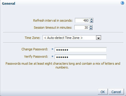

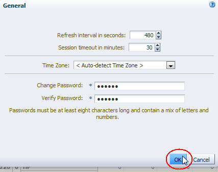

パスワードの変更
STA ユーザー名のパスワードを変更するには、この手順を使用します。有効なパスワードの割り当ての詳細は、パスワードの要件を参照してください。
  1. メインツールバーから「Preferences」 > 「General」を選択します。
    if_prefgen.jpgの説明は次にあります
    「General」ダイアログボックスが表示されます。
    if_prefgeneral.jpgの説明は次にあります
  2. 「Change Password」フィールドに、割り当てる新しいパスワードを入力します。
    エントリは、入力するとマスクされます。
  3. 「Verify Password」フィールドにパスワードを再入力します。
  4. 「OK」をクリックします。
    if_prefgeneralok.jpgの説明は次にあります
    パスワードが更新され、次回ログインする際に新しいパスワードを使用する必要があります。

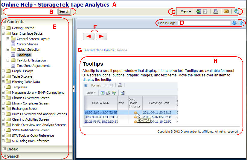

ヘルプ
STA には、すべての画面で状況依存ヘルプが用意されています。「Help」ボタンは次のツールバーにあります。
「Help」ウィンドウのレイアウト
if_helpwindow.jpgの説明は次にあります
項目
名前
説明
A タイトル
ヘルプシステムのタイトルを表示します。
B ヘルプセットクイック検索
ヘルプセット全体でクイック検索を実行できます。
C ヘルプツールバー
ヘルプセットと対話するためのコマンドに直接アクセスできます。詳細は、ヘルプツールバーを参照してください。
D トピッククイック検索 現在表示されているトピック内のクイック検索を実行できます。
E ヘルプナビゲーションバー
「Contents」、「Index」、および「Search」の 3 つのナビゲーションタブがあります。詳細は、次のトピックを参照してください。
F ブラウズボタン
ヘルプトピックを順番に、前方および後方に閲覧できます。
G トピックのブレッドクラム
トピック階層内の現在のトピックを表示します。そのトピックを表示するには、親見出しをクリックします。
H トピック領域
ヘルプトピックの内容を表示します。

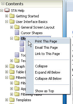

ヘルプの「Contents」タブ
「Contents」タブには、ヘルプセットの目次が表示されます。トピックが階層ツリーで一覧表示され、上位レベルの見出しはフォルダとして示されます。フォルダを展開するか折りたたんで、見出しを表示したり、内部に隠すことができます。見出しをクリックすると、トピックがトピック領域に表示されます。
if_helpcontentstab.jpgの説明は次にあります
コンテキストメニュー
「Contents」タブ内を右クリックすると、「Context」メニューが表示されます。
if_helpcontextmenu.jpgの説明は次にあります
メニューの選択項目
アクション
Print This Page コンピュータの印刷ダイアログボックスを開いて、現在のトピックを印刷できるようにします。「Help」ツールバーからも使用できます。
Email This Page コンピュータのデフォルトの電子メールアプリケーションを開いて、このトピックへのリンクを電子メールで送信できるようにします。「Help」ツールバーからも使用できます。
Link to This Page 現在のトピックへのリンクをブラウザのブックマークに保存できます。「Help」ツールバーからも使用できます。
Expand 選択した見出しを展開します。
Collapse 目次を折りたたんで、選択した見出しの中に見出しを隠します。
Expand All Below 選択した見出しと、そこに含まれるすべてのサブ見出しを展開します。
Collapse All Below 選択した見出しと、そこに含まれるすべてのサブ見出しを折りたたみます。
Show As Top 現在の見出しを「Contents」タブの最上位に表示します。

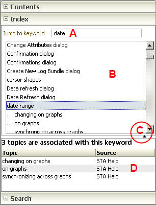

ヘルプの「Index」タブ
「Index」タブには、ソートされた索引のキーワードが 2 レベルの階層で表示されます。1 つのキーワードを複数のトピックに関連付けることができます。
if_helpindextab.jpgの説明は次にあります
項目
名前
説明
A キーワードに移動
テキストフィールドに 1 つ以上の単語を入力します。入力すると、リスト内のキーワードのうち、入力された文字列に一致する最初のキーワードが選択されます。入力する文字が多いほど、より正確な選択が行われます。
B キーワードリスト
アルファベット順にソートされたキーワードの 2 レベルのリストです。関連トピックを表示するキーワードをトピックリストで選択します。
C ペインを展開/折りたたむ クリックして、トピックリストを展開または折りたたみます。
D トピックリスト
キーワードのリストです。キーワードリンクをクリックすると、関連トピックがトピック領域に表示されます。列見出し (「Topic」または「Source」) をクリックすると、その列順にソートされます。

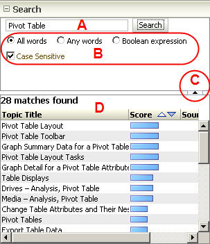

ヘルプの「Search」タブ
「Search」タブでは、ヘルプセット全体を検索するフルテキスト問合せを作成できます。
if_helpsearchtab.jpgの説明は次にあります
項目
名前
説明
A 検索テキスト
B 選択条件
検索の選択条件を指定できます。
D トピックリスト
検索結果のリストです。トピックタイトル、スコア、およびそれぞれのソースが含まれます。トピックリンクをクリックすると、そのトピックがトピック領域に表示されます。
「Score」列には、検索条件との一致率に応じたトピックのランキングが表示されます。デフォルトでは、すべてのトピックが「Score」でソートされています。列見出し (「Topic Title」、「Score」または「Source」) をクリックすると、その列順にソートされます。
