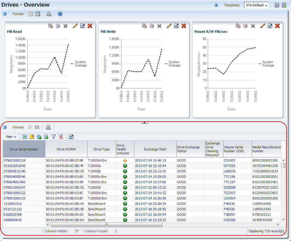

所有 STA 概览和分析屏幕都采用相同的常规结构和布局。主窗口分成位于顶部的图形区和位于底部的表区。两个区域之间的边界用 Collapse Pane 图标(该图标始终可见)和 Resize 控制栏(该图标在将鼠标移到两个区之间的空间上方时显示)标记。
表区包含 "List View" 表或透视表。有关详细信息,请参见以下各节:
以下为 if_mainwindownotes.jpg 的说明
对以下插图的说明: if_mainwindownotes.jpg

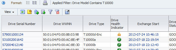

"List View" 表

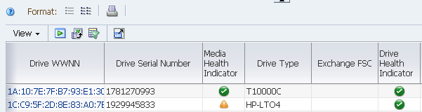

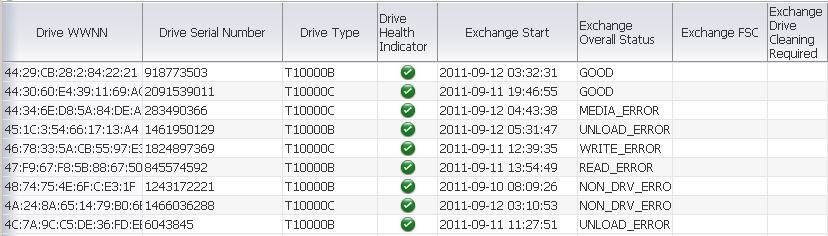

"List View" 表显示在 "Overview" 屏幕上。它们以行和列的形式显示数据,每个磁带库资源或事件(例如,磁带机或交换)占一行,该资源的每个属性占一列。
可以通过对列进行重新排列、排序或调整列大小来更改 "List View" 表的显示。
有些 "List View" 表单元格包含文本链接。这些链接提供对有关所选项目的其他详细信息的访问。有关详细信息,请参见"资源 ID 链接"。

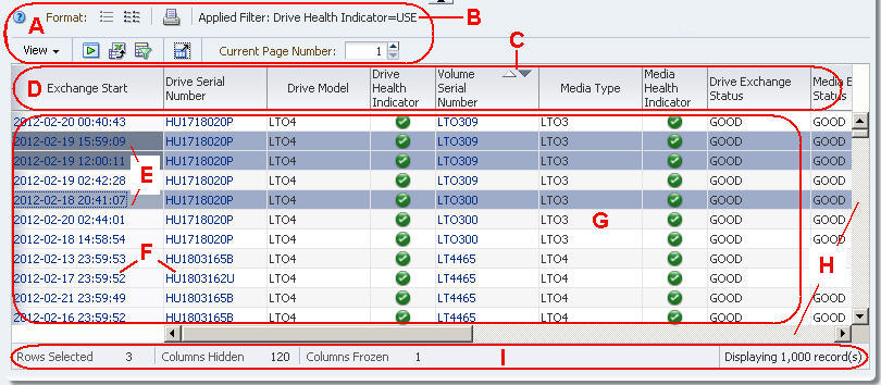

列表视图表布局
以下为 if_layoutdata.jpg 的说明
对以下插图的说明: if_layoutdata.jpg
项目
名称
描述
A 列表视图表工具栏
提供对最常用的表命令的直接访问。有关每个图标的说明,请参见"列表视图表工具栏"。

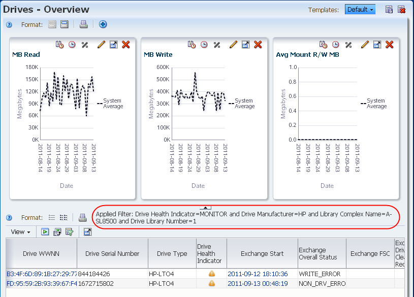

B 已应用的筛选器
仅当表中的数据经过筛选时才会显示。对已应用的筛选条件的描述。筛选条件旁边的星号 (*) 表示它已经过排他性筛选。有关详细信息,请参见《STA 用户指南》。
注意:长度超过 250 个字符的描述将被截断。可以将光标悬停在文本上方,以显示包含完整说明的工具提示。
C 已排序列指示符
仅当按此列对表排序时才会显示。深色的箭头指示排序顺序(升序或降序)。有关详细信息,请参见"按列排序"。
D 列标题
标识列中显示的资源属性。
E 选择的行指示符
以蓝色突出显示。某些 "List View" 表工具栏图标仅在选择行时才会变成活动状态。
F 活动链接
用蓝色文本指示。单击链接可显示该项目的详细信息。有关详细信息,请参见"显示一个或多个资源的详细信息"。
G 数据区
显示数据单元格的区域。
H 垂直和水平滚动条
仅当表太大而无法在屏幕区域中显示时才会显示。允许滚动完成整个表显示。
I 表状态行
指示选定行、隐藏列、冻结列和显示的记录的数目。

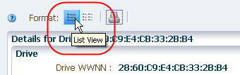

"List View" 图标
列表视图
以列表格式显示数据,这是 "List View" 表的默认选项。

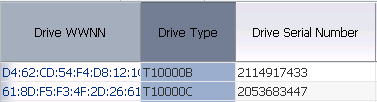

移动列
使用此过程可以将表中的列重新排序。
注:
最左侧的列是固定的,因此无法移动。将鼠标移到此列的标题上方时,光标会变成选择固定列光标。

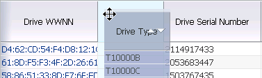

通过鼠标
  1. 单击要移动的列的标题。
    整个列将突出显示,表示已选中该列。
    以下为 data_colselected.png 的说明
    对以下插图的说明: data_colselected.png
  2. 单击并拖动列标题;光标会变成移动对象光标。
    以下为 data_dragcolumn.png 的说明
    对以下插图的说明: data_dragcolumn.png
  3. 列靠近所需的位置后,释放光标。
    列会卡扣到位。您不需要将其准确定位。
    以下为 data_movecolumndone.png 的说明
    对以下插图的说明: data_movecolumndone.png

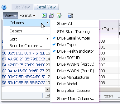

通过菜单
  1. 在表工具栏中,选择 View > Reorder Columns。
    以下为 if_viewreorder.jpg 的说明
    对以下插图的说明: if_viewreorder.jpg
    此时会显示 Reorder Columns 对话框。所有显示的可移动列都会以其当前顺序在屏幕上列出。固定列和隐藏的列不会列出。
    以下为 data_reordercol.png 的说明
    对以下插图的说明: data_reordercol.png
  2. 在列表中选择要移动的列。此对话框支持多选。
    以下为 data_reorderdselect.png 的说明
    对以下插图的说明: data_reorderdselect.png
  3. 单击屏幕右侧的某个箭头以移动项目。
    箭头
    描述
    向上箭头和向下箭头
    将选定的项目向上或向下移动,一次移动一个位置。
    到顶部箭头和到底部箭头
    将选定的项目移到列表的顶部或底部。
    将项目在列表中上移会导致将列移到表显示的左侧;将项目在列表中下移则会导致将列移动右侧。
  4. 重复此过程,直到 "Visible Columns" 列表按您需要的方式排列,然后单击 OK。
    以下为 data_reorderdok.png 的说明
    对以下插图的说明: data_reorderdok.png
    列会根据您的选择重新排序。
    以下为 data_reorderddone.png 的说明
    对以下插图的说明: data_reorderddone.png

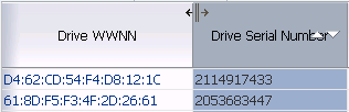

更改列宽度
使用此过程可调整表列的宽度。
通过鼠标
  1. 将鼠标移到列标题的右侧边框上方,直到出现调整列大小光标。
    注:
    只从右侧调整列大小。
    注:
    不能从数据行区域调整列大小。
    以下为 data_resizecolcursor.png 的说明
    对以下插图的说明: data_resizecolcursor.png
    注:
    在此示例中,将调整 "Drive WWNN" 列大小,而不会更改 "Drive Serial Number" 列的宽度。
  2. 单击并拖动边框,如下所示:

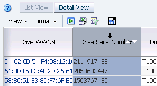

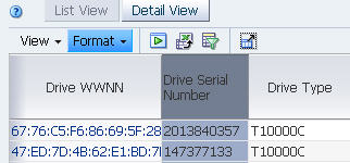

按列排序
使用此过程可对表按单个列排序。要使用多个列进行嵌套排序,请参见"按多个列排序"。
注:
对于包含 Page Number 字段的屏幕("Exchanges"、"Drive Cleanings" 和 "Messages"),排序仅适用于在当前页上显示的记录。

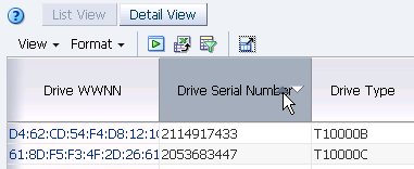

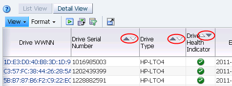

通过鼠标
注:
此方法可用于表中除第一列之外的所有列。要更改第一列的排序顺序,必须使用菜单方法。请参见下文中的"通过菜单"。

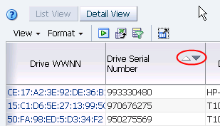

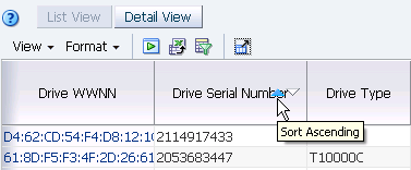

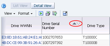

  1. 将鼠标移到要排序的列标题上方,直到出现排序箭头。
    以下为 data_sortcol.png 的说明
    对以下插图的说明: data_sortcol.png
  2. 单击升序或降序排序箭头,具体取决于所需的数据排序顺序。在此示例中,选择了升序箭头。
    以下为 data_sorta.png 的说明
    对以下插图的说明: data_sorta.png
    表数据会根据您的选择重新排序,"Sorted Column" 指示器会突出显示排序顺序(在此示例中为升序)。
    以下为 data_sortadone.png 的说明
    对以下插图的说明: data_sortadone.png

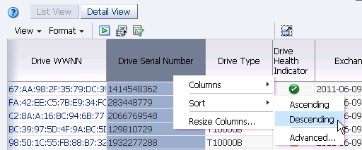

通过菜单
可将此方法用于表中包括第一列在内的所有列。

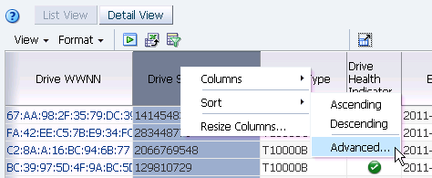

  1. 单击要排序的列的标题。
    整个列将突出显示,表示已选中该列。
    以下为 data_colselect.png 的说明
    对以下插图的说明: data_colselect.png
  2. 使用以下方法之一进行菜单选择:
  3. 表数据会根据您的选择重新排序,"Sorted Column" 指示器会突出显示排序顺序(在此示例中为降序)。
    以下为 data_sortddone.png 的说明
    对以下插图的说明: data_sortddone.png

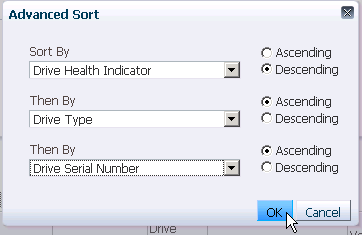

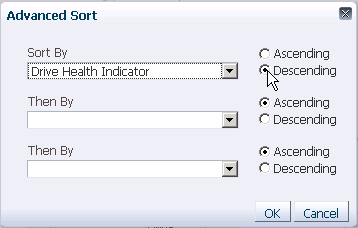

按多个列排序
使用此过程可进行嵌套式排序,最多可使用三个列。
注:
注:
此活动只能通过菜单完成,不能通过鼠标完成。
  1. 使用以下方法之一进行菜单选择:
  2. 在 "Sort By" 菜单中,选择用于主要排序的列。如果提供了默认值,可将其覆盖。
    以下为 data_advsortby.png 的说明
    对以下插图的说明: data_advsortby.png
  3. 选择 Ascending 或 Descending 选项以指示要使用的排序顺序。
    以下为 data_advsortdescend.png 的说明
    对以下插图的说明: data_advsortdescend.png
  4. 对屏幕上的剩余字段重复此过程以指示其他两个嵌套排序的条件。单击 OK。
    以下为 data_advsortall.png 的说明
    对以下插图的说明: data_advsortall.png
    根据您的选择对表数据进行排序,列标题指示排序条件。
    以下为 data_advsortdone.png 的说明
    对以下插图的说明: data_advsortdone.png

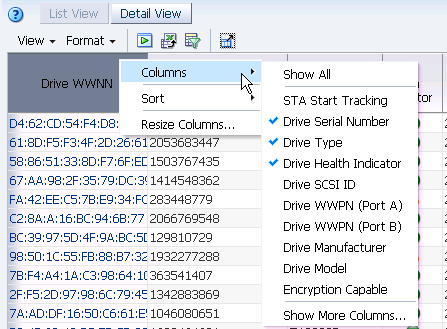

隐藏和显示列
使用此过程可更改要在表中显示和隐藏的列。
注:
此任务只能通过菜单完成,不能通过鼠标完成。
  1. 使用以下任一方法显示表列列表:
  2. 要更改表显示,请执行以下操作之一:
    • 选择 Show All 将所有列添加到表中。请参见步骤 7。
      注:
      此操作将生成一个很宽的表。
    • 在列表上选择某个列以将其添加到表中,或者取消选中某个列以将其删除。请参见步骤 7。
    • 选择 Show More Columns 可显示表的所有可用列的完整列表。请参见步骤 3。

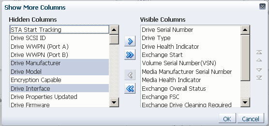

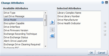

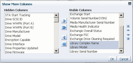

  3. 此时将显示 "Show More Columns" 对话框。
    以下为 data_colshowmore.png 的说明
    对以下插图的说明: data_colshowmore.png
    "Visible Columns" 列表指示当前包括在表中的列及其顺序。"Hidden Columns" 列表指示当前隐藏的列;这些列按当前模板中定义的顺序列出。
  4. 排列各列,使需要显示的列包括在 "Visible Columns" 列表中,使要删除的列包括在 "Hidden Columns" 列表中。
    1. 选择要从一个列表移到另一个列表中的列。此对话框支持多选。
      以下为 if_showmoreselect.jpg 的说明
      对以下插图的说明: if_showmoreselect.jpg
    2. 单击一个箭头以移动项目,如下所示:
      箭头
      描述
      移动选定项目箭头
      将选定的项目移到指示的列表。
      移动所有项目箭头
      将所有项目从一个列表移到另一个列表。
    3. 重复此过程,直到两个列表都包括了所需的项目。

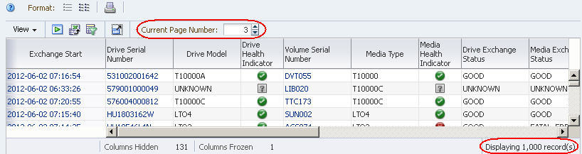

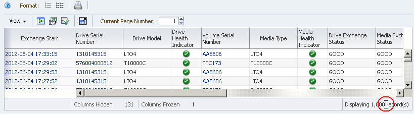

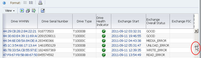

显示特定表页
使用此过程可直接转到 "Libraries – Messages"、"Drives – Messages"、"Media – Messages"、"Alerts Overview"、"Exchanges Overview"、"Drive Cleanings Overview" 和 "All Messages Overview" 屏幕上的特定页。
因为在短时间内会生成大量的交换消息和警报消息,这些屏幕可能会显示许多记录。因此,这些记录会按页分组,每页包含 1,000 个记录,这些记录按如下方式排序:
  • Exchanges Overview 和 Drive Cleanings Overview 屏幕-"Exchange Start" 时间的逆序(最近的交换在前)
  • 消息屏幕-"Date SNMP Trap Received" 时间的逆序(最近的陷阱在前)
注:
此活动只能通过鼠标完成,不能通过菜单完成。
  1. 将光标移到表状态行右侧的记录计数区上方。

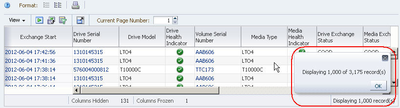

    光标从默认指针变为文本指针。
    以下为 if_tblreccountselect.jpg 的说明
    对以下插图的说明: if_tblreccountselect.jpg

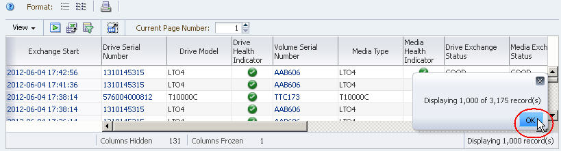

  2. 单击记录计数区中的任意位置。
    此时将出现一条消息,指示表中的记录总数。
    以下为 if_tblrectotal.jpg 的说明
    对以下插图的说明: if_tblrectotal.jpg
  3. 单击 OK 关闭消息。
    以下为 if_tblrectotalok.jpg 的说明
    对以下插图的说明: if_tblrectotalok.jpg
  4. 在表工具栏的 Page Number 字段中,输入要显示的页码,然后按 Enter。
    此时将显示指定的表页。
    注:
    除了最后一页外的每个页包含 1,000 个记录。因此,除了最后一页外的每页会在表状态行的记录计数区指示 "Displaying 1,000 records"。下列示例显示总共包含 3,185 个记录的表的第 3 页和第 4 页。
    以下为 if_tblpagenbr3.jpg 的说明
    对以下插图的说明: if_tblpagenbr3.jpg

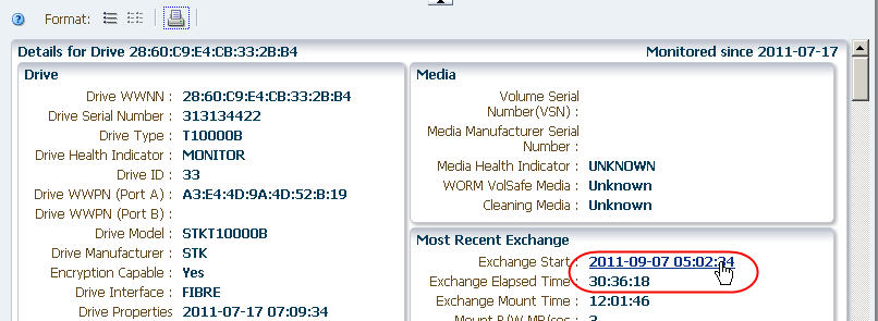

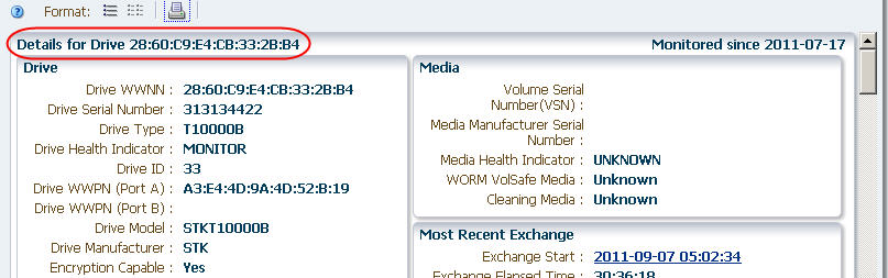

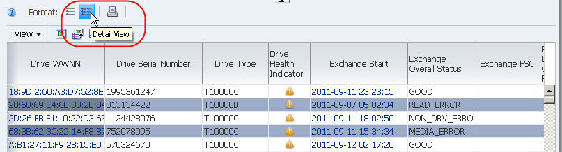

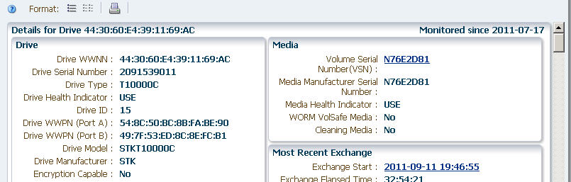

显示一个或多个资源的详细信息
使用此过程可显示一个或多个资源的详细信息。
  1. 选择要显示的资源,如下所示:
  2. 此时将显示 "Detail View" 屏幕。
    如果选择了多个资源,这些资源会以 ID 顺序显示。ID 显示在每个记录的标题中。使用滚动条可查看所有资源。
    以下为 if_detailmult.jpg 的说明
    对以下插图的说明: if_detailmult.jpg
  3. 可以访问此屏幕上的任何活动链接来获取其他信息。
    在此屏幕上,活动链接用带下划线的蓝色文本指示。在此示例中,Volume Serial Number 和 Exchange Start 字段是活动链接。
    有关其他信息,请参见"使用链接导航"。
    以下为 if_detailsingle.jpg 的说明
    对以下插图的说明: if_detailsingle.jpg
  4. 要返回到 "List View" 表,请单击 List View。
    以下为 if_listviewselect.jpg 的说明
    对以下插图的说明: if_listviewselect.jpg

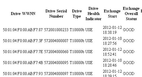

执行表“快速打印”
使用此过程可对当前显示的表数据执行“快速打印”。
注:
对于 "List View",此功能仅提供表区中当前显示的快照,因此,可能仅包括一部分表记录和列。要打印真实的所有表数据,建议将表数据导出到某个文件,然后从该文件进行打印。请参见"将表数据导出到电子表格或文档"。
注:
对于详细信息视图,此功能包括表区中的所有数据。
注:
根据显示的宽度,打印时可能需要指定横向布局。
  1. 显示要打印的数据,如下所示:
  2. 单击 "List View" 表工具栏上的 Printable Table。
    以下为 if_tableprintable.jpg 的说明
    对以下插图的说明: if_tableprintable.jpg
    在浏览器窗口中创建了一个新选项卡,以可打印格式显示表数据。
    以下为 if_tblprintabletab.jpg 的说明
    对以下插图的说明: if_tblprintabletab.jpg
  3. 可以使用浏览器的标准打印功能将此显示内容发送到打印机。

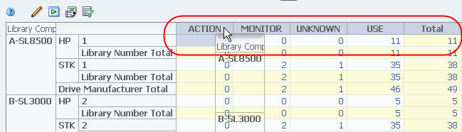

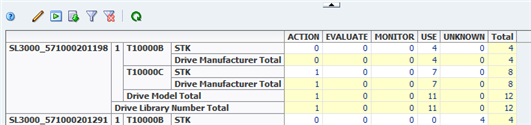

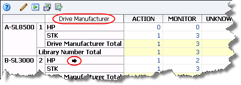

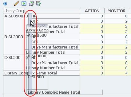

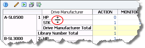

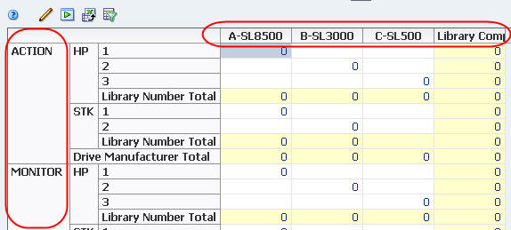

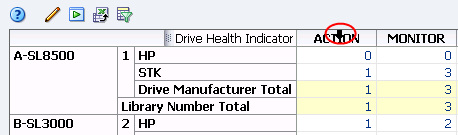

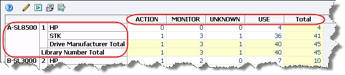

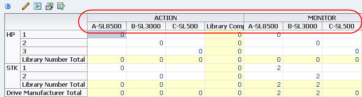

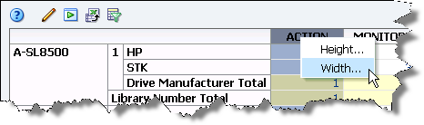

数据透视表
STA 通过透视表提供实时高级数据处理。透视表显示在分析屏幕上,它们显示按不同类别(即层)汇总的数据。层可以沿表列和行的边缘互相嵌套。通过添加和删除层以及以不同方式嵌套层,可以将表数据细分成不同的汇总,而无需打开多个窗口或者将数据导出到电子表格中。例如,可以使用透视表查看磁带机的运行状况,不仅可以按磁带库位置查看,也可以按磁带机类型、固件级别以及许多其他属性查看。
通过汇总数据,透视表可用于查看在常规 "List View" 表中可能不明显的数据模式。透视表的格式是动态的,因此,只需将各个层从一个区域拖放(透视)到另一个区域,就可以更改数据的组织方式。移动同一个边缘中的一个层(例如,切换行边缘内的层)会改变嵌套顺序。将一个层移到相反的边缘(例如,将一个层从行边缘移到列边缘)会在此处增加层。

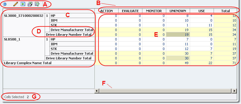

透视表布局
以下为 if_pivlayout.jpg 的说明
对以下插图的说明: if_pivlayout.jpg
项目
名称
描述
A 透视表工具栏 提供对最常用的命令的直接访问。有关每个图标的说明,请参见"数据透视表工具栏"。
B 列层标题
沿表的上边缘排列。层在标题区域中从上往下嵌套。各个标题单元格标识层属性的不同值。
C 行层标题
沿表的左边缘排列。层在标题区域中从左往右嵌套。各个标题单元格标识层属性的不同值。
D 层小计
会自动为每个行和列层提供小计。小计单元格以淡黄色突出显示。
E 数据区
显示数据单元格的区域。数据值是汇总计数,并且全都是活动链接。汇总单元格是白色的。
F 水平滚动条
G 表状态行
指示选择的行数或单元格数。
N/A 应用的筛选器(未显示)
仅当表中的数据经过筛选时才会显示。指示已应用的筛选条件。有关详细信息,请参见《STA 用户指南》。

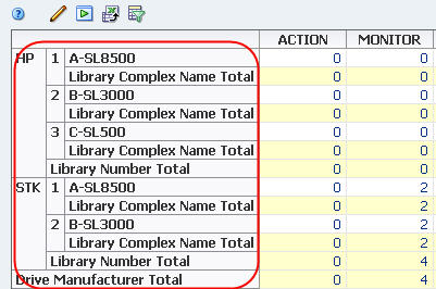

透视表层和固有筛选器
透视表中的每个层代表筛选条件。透视表可以显示二至七个筛选条件。至少需要两个筛选条件,因为每个表边缘必须要有一个筛选条件。

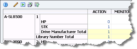

图 4-1 是 "Drives – Analysis" 屏幕中的透视表示例。它显示每个磁带机运行状况指示器("ACTION"、"MONITOR" 等)出现的次数,按磁带机制造商、磁带库和复合磁带库进行汇总。随后是对每个层的详细描述。
  • 在表的顶部边缘上有一个列层:磁带机运行状况指示器。
  • 表的左边缘上方有三个行层:复合磁带库、磁带库编号和磁带机制造商。这些层从左(外部)往右(内部)进行嵌套。在此示例中,复合磁带库是最外面的层,磁带机制造商是最里面的层。
  • 各个标题单元格标识层属性的不同值。列层(磁带机运行状况指示器)包含以下值:"ACTION"、"MONITOR"、"UNKNOWN" 和 "USE";最外面的行层(复合磁带库名称)包含以下值:"A-SL8500"、"B-SL3000" 和 "C-SL500"。
  • 每个层的计数会自动小计;在本例中为磁带机制造商小计、磁带库数量小计以及复合磁带库总计。
各个表单元格中的聚合计数是各表层固有的筛选条件通过 "AND" 语句进行联接而得出的结果。例如,在图 4-1 中,"A‐SL8500"、"1"、"STK" 行与 "MONITOR" 列的交叉点的汇总计数值为 "3"。此值是以下筛选条件的结果:
  • "Library Complex" 为 "A‐SL8500",
  • "Library Number" 为 "1",
  • "Library Manufacturer" 为 "STK",
  • "Drive Health Indicator" 为 "MONITOR"
每个透视表单元格中的汇总计数是活动链接。通过这些链接,可访问有关计数中包含的项目的其他详细信息。有关详细信息,请参见"汇总计数链接"和《STA 用户指南》。

显示层的名称
使用此过程可显示在透视表层中显示的属性的名称。

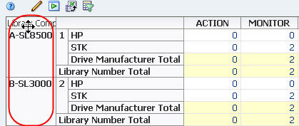

  1. 将鼠标移到行或列标题单元格上方,直到出现选择行或选择列光标。有关详细信息,请参见"光标形状"。
    名称显示在层边框中,如下所示:

通过鼠标

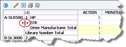

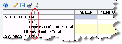

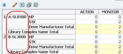

  1. 将鼠标移到列标题或行标题的右侧边框上方,直到出现调整列大小光标。
    注:
    只从右侧调整列大小。
    注:
    不能从数据行区域调整列大小。
    以下为 piv_resizecolcursor.png 的说明
    对以下插图的说明: piv_resizecolcursor.png
    注:
    在此示例中,将调整 "Library Complex Name" 列大小,但不会更改 "Library Number" 列的宽度。
  2. 单击并拖动边框,如下所示:
    • 要让列变窄,请向左拖动。
    • 要让列变宽,请向右拖动。
    会显示垂直虚线以指示待定的宽度。您可以将边框前后移动任意次数,直到达到合适的宽度。
    以下为 piv_resizedrag.png 的说明
    对以下插图的说明: piv_resizedrag.png
  3. 列达到所需宽度时,释放光标。
    已调整列大小。所有其他列都保留其原始宽度。

通过菜单
  1. 将光标定位到要调整其大小的列的标题中,直到出现选择列或选择行光标。
    以下为 piv_selectcolcursor.png 的说明
    对以下插图的说明: piv_selectcolcursor.png
  2. 右键单击并选择 Width。
    以下为 piv_resizewidth.png 的说明
    对以下插图的说明: piv_resizewidth.png
    此时将显示 Width 对话框,其中显示了列的当前宽度。
    以下为 piv_widthd.png 的说明
    对以下插图的说明: piv_widthd.png
  3. 在 Width 字段中,输入新宽度的像素数量。
    注:
    也可以使用微调框向上箭头和向下箭头来增加或减少 Width 字段中的值。
    以下为 piv_widthdok.png 的说明
    对以下插图的说明: piv_widthdok.png
  4. 验证设置是否符合要求,然后单击 OK。
    以下为 piv_resizewidthdone.png 的说明
    对以下插图的说明: piv_resizewidthdone.png
更改行的高度
使用此过程可以更改行或列层标题的高度。
通过鼠标
  1. 将鼠标移到行标题或列标题的下边框上方,直到显示调整行大小光标。
    注:
    不能从数据区域内部调整行大小。
    注:
    只能从底部调整行大小;因此,在此示例中,将调整 "HP" 行大小,而不会调整 "STK" 大小。
    以下为 piv_resizerowcursor.png 的说明
    对以下插图的说明: piv_resizerowcursor.png
  2. 单击并拖动边框,如下所示:
    • 要增加行高度,请向下拉。
    • 要缩短行高度,请向上拉。
    会显示水平虚线以指示待定的高度。可以将边框上下移动任意次数,直到达到合适的高度。

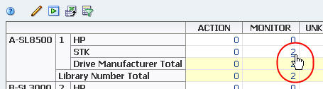

显示汇总计数的详细信息
使用此过程可显示汇总计数中包括的资源的详细信息。每个汇总计数包括一个筛选器,该筛选器基于以透视表边缘表示的选择条件。
  1. 单击要显示的汇总计数的活动链接。活动链接用蓝色文本表示。
    以下为 if_pivlink.jpg 的说明
    对以下插图的说明: if_pivlink.jpg
    您将转到关联的 "Overview" 屏幕,汇总计数固有的筛选器应用于 "List View" 表中的数据。有关详细信息,请参见《STA 用户指南》。

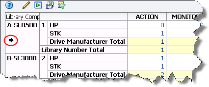

    以下为 if_detailaggrct.jpg 的说明
    对以下插图的说明: if_detailaggrct.jpg
  2. 可以访问此屏幕上的任何活动链接来获取其他信息。

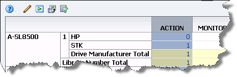

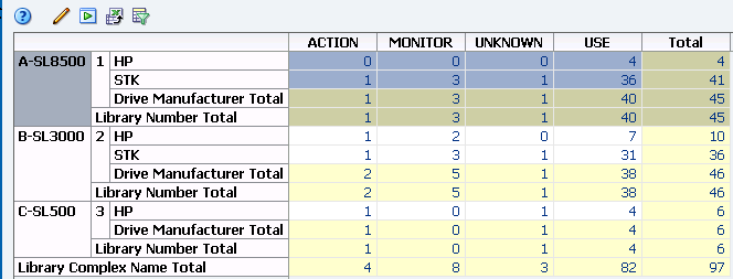

选择行层

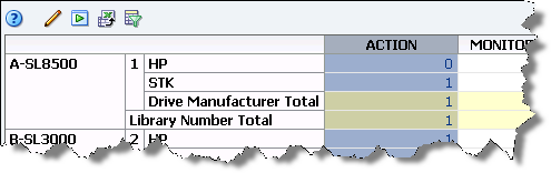

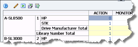

一次可以选择一个或多个行层。属于所选层的数据单元格会突出显示;这可以用作视觉辅助以帮助您查看数据模式。
  1. 将鼠标移到行层标题上方,直到光标变为选择行光标。
    以下为 piv_rlayercursor.png 的说明
    对以下插图的说明: piv_rlayercursor.png
  2. 单击标题以选择整个层。可以通过多选选择多个层。
    所选层中的单元格按如下方式突出显示:
在同一个边缘上的切换层
使用此过程可切换同一个边缘上的层嵌套级别。
通过鼠标
  1. 将鼠标移到要移动的标题上的边框上方,直到出现移动对象光标。
    以下为 if_moverow.jpg 的说明
    对以下插图的说明: if_moverow.jpg

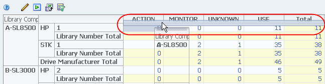

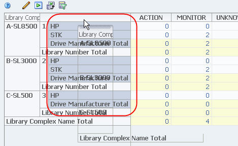

  2. 单击层并将其拖到一个层分隔器上,直到分隔器突出显示。
    以下为 if_rowinsert.jpg 的说明
    对以下插图的说明: if_rowinsert.jpg
    释放光标时,将重新组织表并重新计算数据单元格中的汇总计数。在此示例中,"Library Complex" 层已插入到 "Library Number" 层和 "Drive Manufacturer" 层之间。
    以下为 if_rowinserted.jpg 的说明
    对以下插图的说明: if_rowinserted.jpg
  2. 单击层并将其拖到相反边缘的一个层上,直到第二个层的标题突出显示。
    以下为 if_rowswapopp.jpg 的说明
    对以下插图的说明: if_rowswapopp.jpg
    释放光标时,将重新组织表并重新计算数据单元格中的汇总计数。在此示例中,"Library Complex" 层已与 "Drive Health Indicator" 层交换。
    以下为 if_rowswappedopp.jpg 的说明

更改表属性及其嵌套顺序
使用此过程可以更改透视表中显示的属性。可以在表中添加和删除属性,并且可更改它们的嵌套顺序。
注:
数据透视表可以包括二至七个属性。

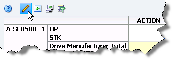

  1. 在透视表工具栏中单击 Change Attributes。
    以下为 piv_changeattrib.png 的说明
    对以下插图的说明: piv_changeattrib.png
    此时将显示 Change Attributes 对话框。"Selected Attributes" 列表标识当前包括在透视表中的属性及其顺序。"Available Attributes" 列表标识当前隐藏的属性。
    以下为 piv_changeattribd.png 的说明
    对以下插图的说明: piv_changeattribd.png
  2. 排列各个属性,使需要显示的属性包含在 "Selected Attributes" 列表中,要删除的列包含在 "Available Attributes" 列表中。
    注:
    "Selected Attributes" 列表必须至少包含两个属性,最多可包含七个属性。
    1. 选择要从一个列表移到另一个列表中的属性。此对话框支持多选。
      箭头
      描述
      移动选定项目箭头
      将选定的项目移到指示的列表。
      移动所有项目箭头
      将所有项目从一个列表移到另一个列表。
  3. 或者,可以使用对话框右侧的重新排序箭头对 "Selected Attributes" 列表中的项目重新排序。
    默认情况下,"Selected Attributes" 列表中的最后一个属性显示在表的列边缘上。其他属性出显示行边缘上,按照列表中的显示的顺序嵌套;顶部属性为外部层。
    1. 选择要移动的项目。此对话框支持多选。
      以下为 piv_changeattribselect.png 的说明
      对以下插图的说明: piv_changeattribselect.png
      箭头
      描述
      移动选定项目箭头
      移动所有项目箭头
      将选定的项目移到列表的顶部或底部。
    3. 重复此过程,直到 "Selected Attributes" 列表按您需要的方式排列。
  4. 验证该对话框是否按您所需要的方式排列,然后单击 OK。
    透视表会根据您的选择进行更新。
    以下为 piv_changeattribdone.png 的说明
    对以下插图的说明: piv_changeattribdone.png

在执行此过程之前,需要设置表,使其包括要导出的所有数据。导出的数据包括表中包含的所有资源和属性,如下所示:
  • 如果对表应用了筛选器,则电子表格将仅包括符合指定的条件的记录。
  • 包括当前不在屏幕的可见部分中的数据记录和属性。
  • 不包括隐藏的属性。
  1. 设置表,使其显示要导出的所有数据。
    注:
    此过程使用列表视图表,但也可以使用透视表。
    此示例中使用了筛选器。
    以下为 if_exportbefore.jpg 的说明
    对以下插图的说明: if_exportbefore.jpg

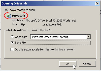

  2. 单击表工具栏中的 Export,然后选择所需的文件保存格式。
    注:
    对于透视表,只能使用 .xls 格式。
    以下为 if_tblexport.jpg 的说明
    对以下插图的说明: if_tblexport.jpg
    该文件将根据您的浏览器设置下载到您的计算机上。有关详细信息,请参见您的浏览器文档。以下是您在运行 Windows 的计算机上可能会看到的对话框示例,其中,文件将保存为 .xls 扩展名。
    以下为 if_tblexportdialog.jpg 的说明
    对以下插图的说明: if_tblexportdialog.jpg
    注:
    如果要导出大量数据,则可能需要几分钟时间来创建文件。根据选择的导出格式以及浏览器设置,在创建文件的过程中可能不会收到任何屏幕反馈。
  3. 如果导出为 .xls 文件,请继续阅读"显示导出的 .xls 文件"以了解有关查看和编辑文件的说明。

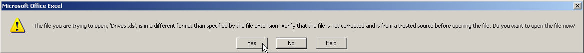

使用此过程可查看并编辑(可选)通过 "将表数据导出到电子表格或文档" 创建的 .xls 文件。文件具有 .xls 扩展名,但数据实际为 HTML 格式。因此,可以使用以下任一选项显示该文件:
使用 Excel 显示电子表格
因为文件是使用 .xls 扩展名保存的,因此可以在 Microsoft Excel 中轻松将其打开并对数据执行电子表格函数。
  1. 保留该文件的 .xls 扩展名,并在 Excel 或兼容的电子表格应用程序中将其打开。
    此时将显示一条提示性消息。此消息是正常的,显示的原因是文件实际为 HTML 格式。
    以下为 if_tblexportissue.jpg 的说明
    对以下插图的说明: if_tblexportissue.jpg
  2. 单击 Yes 打开文件。

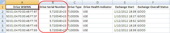

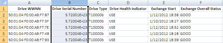

    文件显示为 Excel 电子表格。根据各种详细信息(包括数字的长度以及表中数据的位置),Excel 可能会(也可能不会)将某些单元格转换为科学计数法。这只是 Excel 格式设置问题,不会影响基本数据的完整性。
    在以下示例中,"Drive Serial Number" 列中的单元格以科学计数法显示。
    以下为 if_tblcolsci.jpg 的说明
    对以下插图的说明: if_tblcolsci.jpg

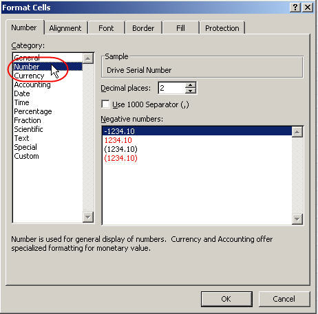

  3. 要更正数字数据的格式设置问题,请执行以下步骤:
    1. 选择列标题以突出显示整个列。
      以下为 if_tblcolsciselect.jpg 的说明
      对以下插图的说明: if_tblcolsciselect.jpg

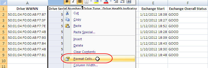

    2. 右键单击该列并选择 Format Cells。
      以下为 if_tblcolscireformat.jpg 的说明
      对以下插图的说明: if_tblcolscireformat.jpg

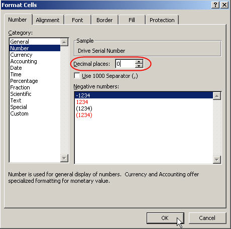

    3. 在 Format Cells 对话框中,在 Category 栏中选择 Number。
      以下为 if_tblcolsciformatd.jpg 的说明
      对以下插图的说明: if_tblcolsciformatd.jpg
    4. 在 Decimal places 字段中键入 "0"。
      以下为 if_tblcolscidec.jpg 的说明
      对以下插图的说明: if_tblcolscidec.jpg
    5. 所有其他字段保持不变,然后单击 OK 保存所做的更改。
      单元格以标准计数法重新设置格式。
      以下为 if_tblcolscidone.jpg 的说明
      对以下插图的说明: if_tblcolscidone.jpg

在浏览器中显示电子表格
因为文件采用了 HTML 格式,因此可以将其显示在浏览器窗口中。使用此过程可以查看和打印数据,但不能修改数据。
  1. 将 .xls 文件扩展名更改为 .htm 或 .html。
  2. 在浏览器中打开文件。
    以下为 if_tblexportbrowser.jpg 的说明
    对以下插图的说明: if_tblexportbrowser.jpg
