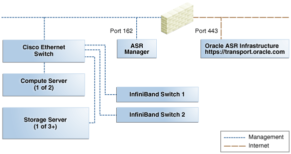

  4. ASRマネージャは、通常の操作では次のポートを使用します。Recovery ApplianceとASRマネージャのサーバー・ポートが開いていることを確認してください。
    • Recovery Applianceのすべてのサーバーで、HTTPベース・アセットのアクティブ化リクエストをASRマネージャから受信するため、ポート6481が開かれている必要があります。
    • ASRマネージャを実行しているサーバーでは、Recovery Applianceのサーバーが送信するSNMPベースのテレメトリ・メッセージ用に、ポート162が開かれている必要があります。
    • オラクル社のtransport.oracle.com Webサーバーでは、ASRマネージャが送信するHTTPSベースのテレメトリ・メッセージ用に、ポート443が開かれています。
    ポートの位置については、図4-1を参照してください。

図4-1に、ASRとRecovery Applianceの間のネットワーク接続を示します。
図4-1 自動サービス・リクエスト・ネットワーク接続
図4-1の説明は図の下のリンクをクリックしてください。
「図4-1 自動サービス・リクエスト・ネットワーク接続」の説明
