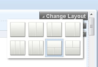

ダッシュボードは複数のボックスで構成され、各ボックスにはレポートや要約表などのコンテンツが含まれます。レイアウトを使用して、ダッシュボードでのボックスの表示方法を調整します。たとえば、ダッシュボードのボックスは、2列または3列に並べて表示できます。次の図に示すように、様々なレイアウトから選択できます。

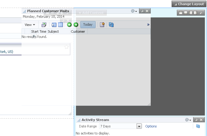

ダッシュボードでは、レイアウト・セクション間でコンテンツを移動できます。たとえば、次の図に示すように、2列レイアウトでは、最初の列のコンテンツをクリックして2番目の列にドラッグできます。

「レイアウトの変更」をクリックします。
目的のレイアウトをクリックします。
ダッシュボードのコンテンツを移動するには、次のいずれかを行います。
コンテンツのタイトルをクリックし、目的の列位置にコンテンツをドラッグします。たとえば、「アクティビティ・ストリーム」タイトル・テキストをクリックして、「アクティビティ・ストリーム」コンポーネントを別の列にドラッグします。
コンポーネントの「処理」メニューで、「上に移動」または「下に移動」を選択して、ダッシュボードのレイアウト内でボックスを上または下に移動します。

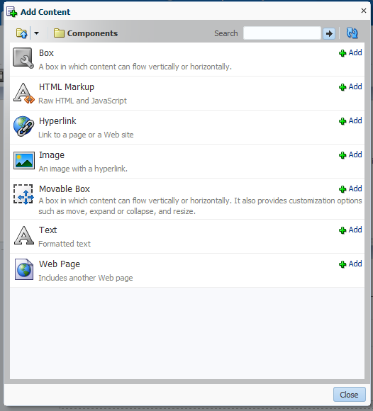

ダッシュボードのボックス内で、「コンテンツの追加」をクリックします。
「コンポーネント」を開きます。
次の図に示すように、「Webページ」の横にある「追加」をクリックします。
「閉じる」をクリックします。

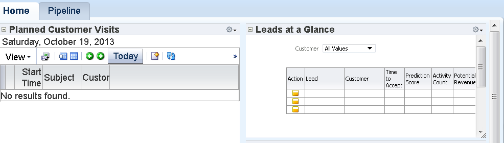

Oracle Sales Cloudには、リード一覧や顧客別予測売上など、すぐに使用できる様々なレポートやグラフが提供されています。追加レポートを作成することもできます。次の図に示すように、これらのレポートをダッシュボードに追加できます。
「Oracle Business Intelligence」を開きます。
「共有マーケティング・レポート」など、追加するレポートのタイプを開きます。
レポートまたはグラフにドリルダウンし、「追加」をクリックします。
「閉じる」をクリックします。
(オプション)「パラメータ」ボタンが表示されている場合は、そのボタンをクリックし、レポートをフィルタする値を指定します(特定のリード・ステータスなど)。
(オプション)「編集」アイコンをクリックし、「表示オプション」タブで「テキスト」フィールドのテキストをQuick Glance: Leadsなどの別のヘッダーに置き換えます。
(オプション)「処理」メニューで、「上に移動」または「下に移動」を選択して、ダッシュボードのレイアウト内でレポートを上または下に移動します。

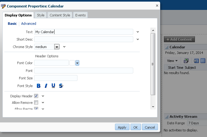

「カレンダ」の横にある「追加」をクリックします。
「閉じる」をクリックします。
(オプション)「編集」アイコンをクリックし、「テキスト」フィールドの値をMy Calendarなどの別のタイトルに置き換えます。
(オプション)「処理」メニューで、「上に移動」または「下に移動」を選択して、ダッシュボードのレイアウト内でカレンダを上または下に移動します。

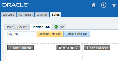

「+タブ」ラベルの付いたタブをクリックします。
次の図に示すように、フィールドにタブの名前を入力し、「このタブの名前変更」をクリックします。
