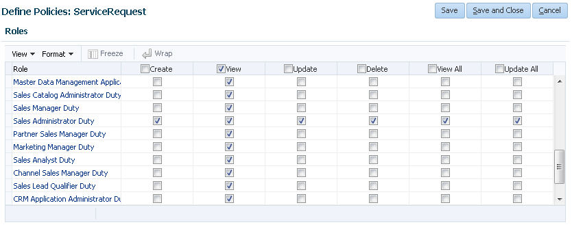

「ポリシーの定義」ページを使用して、オブジェクトのデータを作成、表示、更新できるロールを指定するとともに、他のロールにアクセス権を付与します。
注意:
セキュリティ設定を変更する前に、自分のユーザー名に割り当てられているロールを確認します。権限を変更する際には、オブジェクトの表示および更新に必要な権限を自分のロールから削除しないようにしてください。
オブジェクトのセキュリティを設定するには、次の手順を実行します。
  1. リージョン領域で、カスタム・オブジェクトを展開してから、「セキュリティ」を選択します。
  2. 「ポリシーの定義」ページで、チェック・ボックスを使用して、各処理をどのロールが実行できるかを指定します。次の図の「表示」列に示すとおり、全ロールに特定の処理を使用可能にするには、その処理の列の一番上の行にあるチェック・ボックスを選択します。
    work-area-sec-policies.pngの説明が続きます
    図work-area-sec-policies.pngの説明
    ページの表示およびテストを行うのに必要な権限があることを確認します。

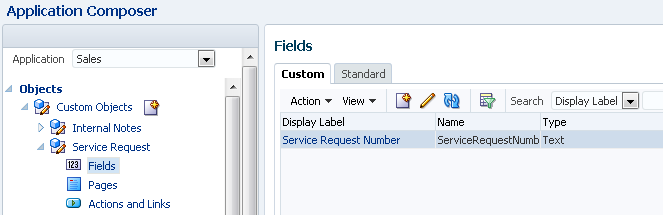

  6. 「フィールド」ページを表示するには、次の図に示すように「フィールド」を選択します。
    objects-tree-fields.pngの説明が続きます
    図objects-tree-fields.pngの説明
  7. 「フィールド」ページの「カスタム」タブで、「処理」メニューから「作成」を選択します。

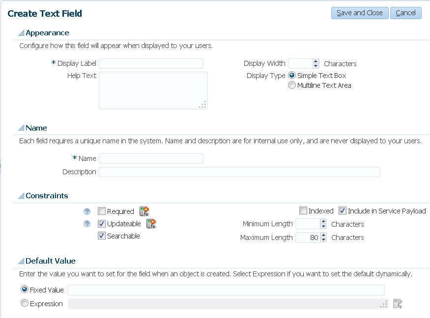

  9. 「作成」ページで、次の図に示すとおり、フィールドに情報を入力します。「表示ラベル」フィールドおよび「名前」フィールドに値を入力する必要があります。
    field-cr-text.pngの説明が続きます
    図field-cr-text.pngの説明
    次の表は、テキスト・フィールドのプロパティの説明です。
    プロパティ 説明
    表示ラベル
    フィールドで表示されるラベル
    ヘルプ・テキスト
    ツールチップに表示される情報
    表示幅
    フィールドの文字の幅
    表示タイプ
    表示されるテキスト・フィールドのタイプを決定します。「単純テキスト・ボックス」は、1行のテキスト・フィールドです。「複数行テキスト・エリア」は、複数行にまたがるより大きいテキスト領域です。
    名前
    フィールドの識別子。名前はオブジェクト内で一意にする必要があります。このフィールドは内部使用目的にのみ使用されます。Groovyの式のフィールドの識別に使用するApplication Programming Interface (API)名は、この名前から導出されます。
    説明
    オブジェクトに関するオプションの説明。このフィールドは内部使用目的にのみ使用されます。
    必須
    フィールドが必須であるかどうかを示します。オプションで、式ビルダーを使用して、いつフィールドを必須にするかを指定する式を記述できます。
    更新可能
    フィールド更新可能かどうかを示します。オプションで、式ビルダーを使用して、いつフィールドを更新するかを指定する式を記述できます。
    検索可能
    拡張検索モードで、「フィールドの追加」リストの追加の検索基準として、フィールドを選択可能にするかどうかを示します。
    索引付き
    高速検索を可能にします。限られた数の列にのみ索引が付けられます。頻繁に検索されるフィールドに対してのみ、このチェック・ボックスを選択します。フィールドの作成後はこのプロパティを変更できません。
    サービス・ペイロードに含める
    フィールド値をWebサービスの要求または応答に含めるかどうかを示します。
    最小長
    テキスト・フィールドに許可される最小文字数を示します。
    最大長
    テキスト・フィールドに許可される最大文字数を示します。
    固定値
    フィールドのリテラルのデフォルト値。フィールドが必須かつ一意である場合は、実行時にエラーが発生するため、固定値を入力しないでください。
    動的にデフォルト値を設定する式。

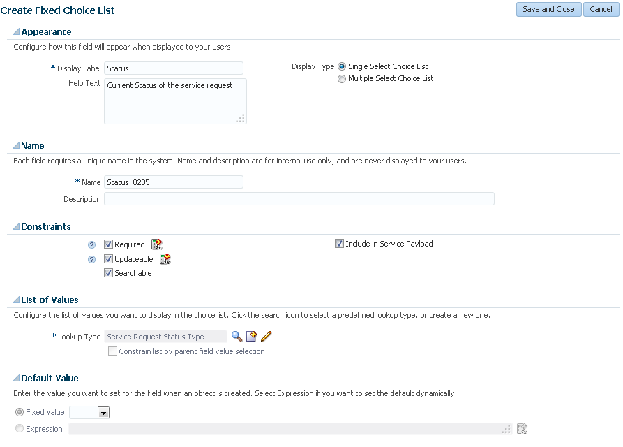

  9. 作成」ページで、次の図に示すように、「表示ラベル」、「名前」、「制約」などの基本情報を入力します。
    field-cr-fixed.pngの説明が続きます
    図field-cr-fixed.pngの説明
  10. 表示タイプを選択します。
    • ユーザーが選択できる値が1つのみの場合は、「単一選択リスト」を選択します。
    • ユーザーが選択できる値が複数の場合は、「複数選択項目リスト」を選択します。
  11. 参照タイプが以前に定義されていた場合は、「参照タイプ」フィールドの横にある「検索」アイコンをクリックして参照タイプを検索し、選択してから、「OK」をクリックします。参照タイプが以前に定義されていない場合は、次のタスクで説明するとおりに参照タイプを作成します。

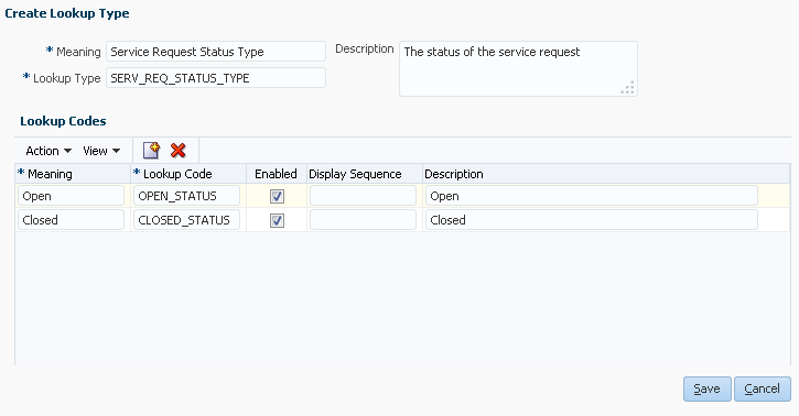

参照タイプが定義されていなかった場合は、「参照タイプの作成」ダイアログ・ボックスを使用して追加し、値リストを指定します。参照タイプは他のフィールドに再利用できることに注意してください。
注意:
サンドボックス内で作業しても、参照タイプはサンドボックス外に作成され、メインライン・コードの一部になります。
参照タイプを作成するには、次の手順を実行します。
  1. 次の図に示すとおり、「参照タイプ」フィールドの横に表示される「作成」アイコンをクリックして、「参照タイプの作成」ダイアログ・ボックスを開きます。
    cr-lookup-type.pngの説明が続きます
    図cr-lookup-type.pngの説明
  2. 次の表にあるプロパティを入力します。
    プロパティ 説明
    内容
    参照タイプの一意の名前。他の固定選択フィールドのニーズを満たす参照タイプの検索を他のユーザーに可能にする名前を使用します。
    説明
    この参照タイプが他の固定選択フィールドのニーズを満たしているかどうかを、他のユーザーが判断できるオプションの説明。
    参照タイプ
    この参照の一意の内部識別子。
  3. 参照コード」表で、「処理」メニューから「作成」を選択して、有効値のリストにアイテムを追加します。
  4. 内容」列に、有効値のリストに表示する値を入力します。値はリスト内で一意である必要があります。
  5. 参照コード」列に、アイテムの内部コードを入力します。値はリスト内で一意である必要があります。参照コードがインタフェースに表示される文字列ではないことをGroovyスクリプトで明確にするために、小文字またはスペースは使用しないでください。
  6. (オプション)表示順序および説明を入力します。
  7. 追加のアイテムを作成してリストを完成させます。
  8. 保存」をクリックします。
  9. 保存してクローズ」をクリックします。
