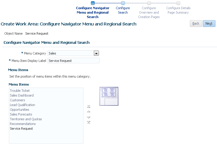

タスク1   デフォルトの簡易ページの作成
オブジェクトのデフォルトの簡易ページを作成するには、次の手順を実行します。
  1. 必ずサンドボックスで作業します。サンドボックスでの作業の説明は、「進行中の作業の分離」を参照してください。
  2. ナビゲータ」の「ツール」グループで「カスタマイズ」、「アプリケーション・コンポーザ」の順に選択します。
  3. リージョン領域で、「アプリケーション」リストから、オブジェクトを作成するアプリケーションを選択します。
  4. リージョン領域で「カスタム・オブジェクト」を展開します。
  5. 作業領域を作成する対象のオブジェクトを展開します。

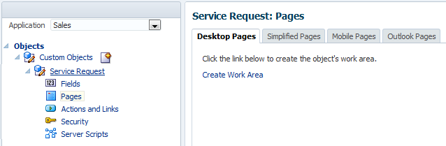

  6. 「ページ」ページを表示するには、次の図に示すとおり、「ページ」を選択します。
    work-area-create.pngの説明が続きます
    図work-area-create.pngの説明
  7. 簡易ページ」タブを選択してから、「デフォルト・ページの作成」をクリックします。

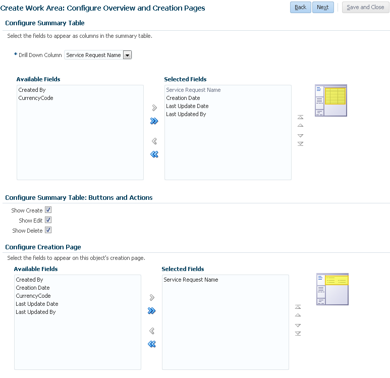

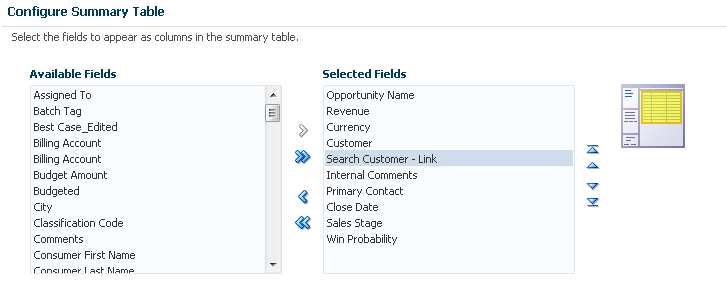

  1. 簡易ページ」タブから、「要約表の編集」をクリックします。
  2. ドリルダウン列」リストから、エンド・ユーザーが詳細ページの表示を選択できるフィールドを選択します。これは、「レコード名」フィールドなど、エンド・ユーザーがレコードを一意に識別できるフィールドになります。
  3. 次の図に示すとおり、「要約表の構成」リージョンで、要約表に表示するフィールドを「選択したフィールド」リストに移動します。
    simp_create_summary.pngの説明が続きます
    図simp_create_summary.pngの説明
  4. リストの右側にある矢印を使用して、フィールドの表示順序を指定します。
  5. 「ボタンおよび処理」リージョンにあるチェック・ボックスを選択して、エンド・ユーザーがレコードに対して実行できる処理(作成、編集、削除)を指定します。

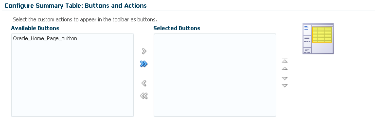

  6. 「要約表の構成: ボタンおよび処理」リージョンで、要約ページに表示する処理ボタンを「選択したボタン」リストに移動します。ボタンは、要約ページのツールバーに表示されます。
  7. リストの右側にある矢印を使用して、ボタンの表示順序を指定します。
  8. 保存してクローズ」をクリックします。

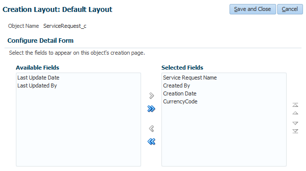

タスク3   作成ページの構成
ユーザーがオブジェクトの新しいレコードを作成する際に使用される作成ページに組み込むフィールドを指定するには、次の手順を実行します。

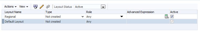

  1. 簡易ページ」タブで、「作成ページ・レイアウト」の表から使用するレイアウトをクリックします。次に例を示します。
    simp_layout_manage2.pngの説明が続きます
    図simp_layout_manage2.pngの説明
    注意:
    デフォルト・レイアウトの場合、フィールド・コンテンツは編集できますが、名前を変更することも、ロールおよびステータスの変更や式の割当てによってその使用の可否を制限することもできません。必要なフィールドを使用してデフォルト・レイアウトを定義した後、それをコピーして様々な目的のために追加レイアウトを作成します。
  2. 処理メニューから、「レイアウトの編集」を選択します。
  3. オブジェクト名の横にある編集アイコン「編集」アイコンをクリックします。
  4. 次の図に示すとおり、「詳細フォームの構成」リージョンで、作成ページに表示するフィールドを「選択したフィールド」リストに移動します。
    simp_creation_layout.pngの説明が続きます
    図simp_creation_layout.pngの説明
  5. リストの右側にある矢印を使用して、フィールドの表示順序を指定します。
  6. 保存してクローズ」をクリックします。
  7. 完了」をクリックします。

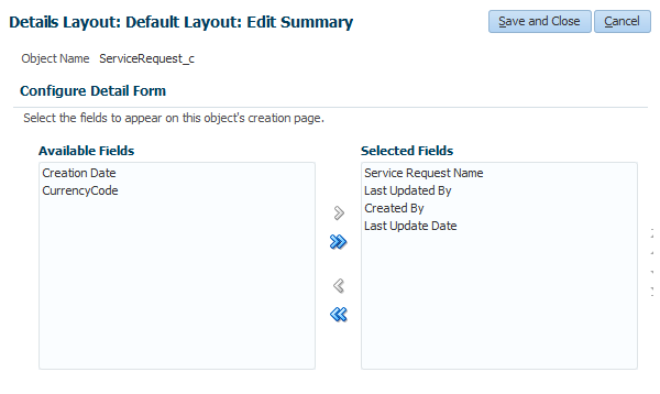

タスク4   詳細ページの構成
詳細ページに組み込むフィールドを指定するには、次の手順を実行します。
  1. 簡易ページ」タブで、「詳細ページ・レイアウト」の表から使用するレイアウトをクリックします。次に例を示します。
    注意:
  3. 「サブタブ」リージョンの「要約」サブタブで、編集アイコン「編集」アイコンをクリックします。
  4. 次の図に示すとおり、「詳細フォームの構成」リージョンで、詳細ページに表示するフィールドを「選択したフィールド」リストに移動します。
    simp_detail_config.pngの説明が続きます
    図simp_detail_config.pngの説明
  7. 完了」をクリックします。

  7. 要約表にフィールドを追加するには、次の手順を実行します。
    1. 要約表の編集」をクリックします。
    2. 要約表に追加するフィールドを、「使用可能なフィールド」リストから「選択したフィールド」リストに移動します。
    3. (オプション)「選択したフィールド」リストの右側にある矢印を使用して、フィールドが要約表に表示される順序を指定します。
    4. 保存してクローズ」をクリックします。

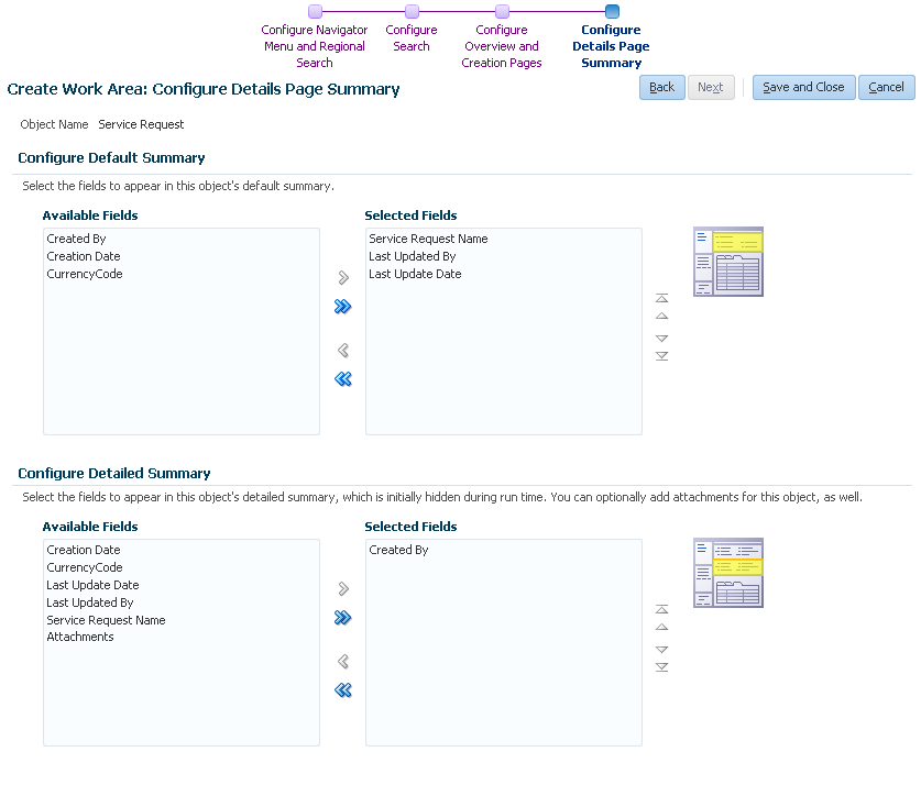

    3. 該当する場合、デフォルトの要約リージョンに追加するフィールドを、「使用可能なフィールド」リストから「デフォルト要約の構成」グループの「選択したフィールド」リストに移動します。
      注意:
      デフォルト要約の構成」グループの「選択したフィールド」リストに表示されるフィールドは、「詳細要約の構成」グループの「選択したフィールド」リストには表示されません。逆もまた同じです。
    4. 該当する場合、詳細要約リージョンに追加するフィールドを、「使用可能なフィールド」リストから「詳細要約の構成」グループの「選択したフィールド」リストに移動します。
    5. (オプション)「選択したフィールド」リストの右側にある矢印を使用して、フィールドが各リージョンに表示される順序を指定します。
    7. 保存してクローズ」をクリックしてから、「完了」をクリックします。

カスタム・オブジェクトのランディング、作成、詳細の簡易ページの追加」の演習例で、「Service Request」オブジェクトのページに要約表を作成しました。「テキスト・フィールドの追加」の演習例で作成した「Assigned To」テキスト・フィールドをこの要約表に追加します。変更を確認します。

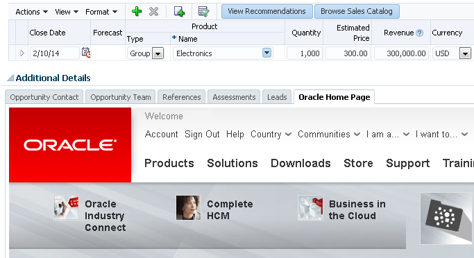

簡易ページへの外部Webコンテンツ・サブタブの追加
Webページからコンテンツを表示するために、簡易詳細ページにタブを追加できます。たとえば、リアルタイムのステータスWebページからサービス要求のステータス情報を表示するサービス要求オブジェクト用のタブが必要なことがあります。
Webコンテンツ・タブを追加するには、次の手順を実行します。
  3. リージョン領域で、「アプリケーション」リストから、カスタマイズするオブジェクトが含まれるアプリケーションを選択します。
  4. リージョン領域で、作業するオブジェクトのタイプによって、「標準オブジェクト」または「カスタム・オブジェクト」を展開します。
    標準オブジェクト」ツリーでは、カスタマイズが可能な標準オブジェクトのみが表示されることに注意してください。
  5. タブを追加する対象のオブジェクトを展開します。
  6. ページ」を選択してから、「簡易ページ」タブを選択します。
  7. 詳細ページ・レイアウト」で、変更するレイアウトを選択します。
  8. レイアウトの「処理メニューから、「レイアウトの編集」を選択します。
  9. サブタブ」領域で、「追加」アイコン「タブの追加」アイコンをクリックします。
  10. Webコンテンツ」オプションを選択して、「」をクリックします。
  11. サブタブの名前を「表示ラベル」フィールドに入力します。
  12. ページ下部のテキスト領域に、リンク対象のURLを入力して、二重引用符で囲みます。たとえば、"https://www.oracle.com"はオラクル社のホーム・ページへのリンクです。
  13. 保存してクローズ」をクリックします。
  14. Webページが表示されない場合は、次のようにします。
    • 使用可能な場合は、必ず保護されたアドレスを使用します。つまり、httpsで始まるアドレスを使用します。たとえば、https://www.example.comを使用し、次のアドレスは使用しません。 http://www.example.com
    • ページのアドレスがセキュリティで保護されていない場合、このページを表示するにはブラウザのセキュリティ設定を上書きする必要があります。表示するページの安全性が確認されている場合は、ブラウザの手順に従ってこのコンテンツを表示します。たとえば、Mozilla Firefoxを使用している場合は、次の図に示すように、盾アイコンをクリックし、ページの保護を無効にします。
      注意:
      IFRAME HTML要素を使用したページの表示をページ所有者が許可していない場合、ページはダッシュボードにロードされません。また、ブラウザによってはIFRAME HTML要素に保護されていないWebページが表示されません。
      firefox_shield.pngの説明が続きます
      図firefox_shield.pngの説明

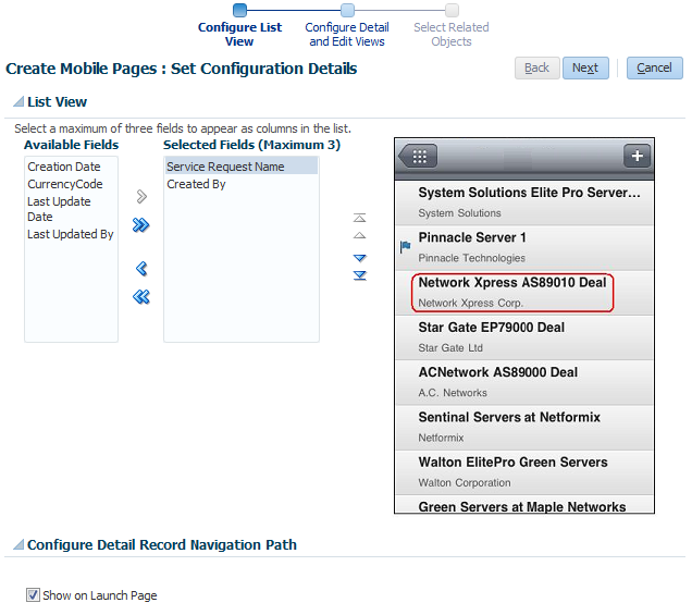

モバイル・ページの作業
次のようにしてモバイル・ページをカスタマイズできます。
カスタム・オブジェクトのリスト、作成、詳細のモバイル・ページの追加
カスタム・オブジェクトの作成後、そのオブジェクトに関する情報を他のユーザーが表示、作成、編集できるページを作成する必要があります。これを行うには、簡易ページ、モバイル・ページ、デスクトップ・ページなど、オブジェクトを表示するページ・タイプごとに作業領域を作成します。
スプリングボードまたは開始ページは、ログインするとモバイル機器に表示される最初のページです。このページには、アプリケーションの機能領域のアイコンが表示されます。
リスト・ページは、特定の機能領域またはオブジェクト用にモバイル機器に表示される最初のページです。レコードのフィールドを1つから3つ使用して、オブジェクトに関連付けられたレコードが表示されます。ユーザーは、レコードをタップして、そのレコードの詳細ページにドリルダウンします。
オブジェクトのモバイル・ページを作成するには、次の手順を実行します。
  7. モバイル・ページ」タブを選択してから、「モバイル・ページの作成」をクリックします。
  8. 次の図に示すとおり、「リスト表示」リージョンで、リストに表示するフィールドを最大3つまで「選択したフィールド」リストに移動します。
    mobile_list_config.pngの説明が続きます
    図mobile_list_config.pngの説明
  9. リストの右側にある矢印を使用して、フィールドの表示順序を指定します。
  10. 詳細レコード・ナビゲーション・パスの構成」で「開始ページに表示」を選択し、開始ページにオブジェクトを表示します。
  11. 」をクリックします。

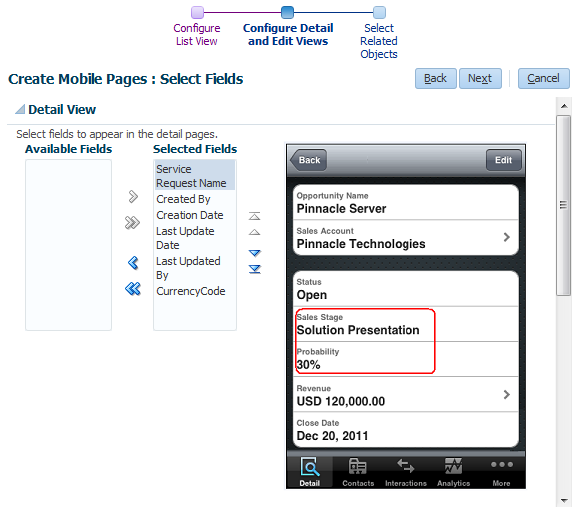

  12. 次の図に示すとおり、「詳細表示」リージョンで、詳細ビューに表示するフィールドを「選択したフィールド」リストに移動します。
    mobile_detail_config.pngの説明が続きます
    図mobile_detail_config.pngの説明
  13. リストの右側にある矢印を使用して、フィールドの表示順序を指定します。

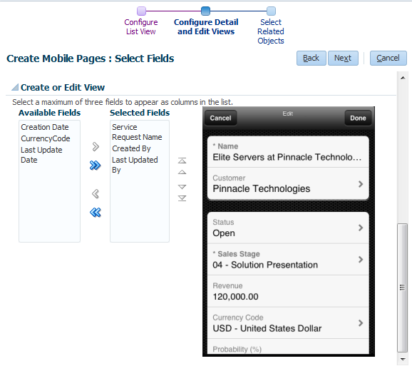

  14. 次の図に示すとおり、「表示の作成または編集」リージョンで、レコードの編集または作成に使用するビューに表示するフィールドを最大3つまで「選択したフィールド」リストに移動します。
    mobile_create_config.pngの説明が続きます
    図mobile_create_config.pngの説明
  15. リストの右側にある矢印を使用して、フィールドの表示順序を指定します。
  16. 」をクリックします。
  17. モバイル・ページに関連付ける関連オブジェクトを選択します。関連オブジェクトのアイコンが画面の下部に表示されます。
  18. 発行」をクリックします。

  6. ページ」を選択してから、「モバイル・ページ」タブを選択します。
  7. モバイル・ページ」タブで、関連ページの表から使用するレイアウトをクリックします。たとえば、「詳細レイアウトの編集」表から「デフォルト・レイアウト」を選択します。
    simp_layout_manage.pngの説明が続きます
    図simp_layout_manage.pngの説明
    注意:
  8. 処理メニューから、「レイアウトの編集」を選択します。
  9. レイアウト・ビューの編集」リージョンで、ページに表示するフィールドを「選択したフィールド」リストに移動します。
  10. リストの右側にある矢印を使用して、フィールドの表示順序を指定します。
  11. 保存してクローズ」をクリックします。

タスク1   デスクトップ作業領域ウィザードの開始
オブジェクトのデスクトップ・ページを作成するには、「作業領域の作成」ウィザードを使用します。
「作業領域の作成」ウィザードを開始するには、次の手順を実行します。
  7. デスクトップ・ページ」タブを選択してから、「作業領域の作成」をクリックします。
タスク2   ナビゲータ・メニューおよび地域検索の構成
ナビゲータ・メニュー項目を追加すると、ユーザーはオブジェクトのページにアクセスできるようになります。オプションで、「地域検索」ペインを追加できます。これにより、次の手順で指定するフィールドを検索する検索フィールドが、リージョン領域に追加されます。
ナビゲータ・メニューおよび地域検索を構成するには、次の手順を実行します。
  1. 次の図に示すとおり、「ナビゲータ・メニューおよび地域検索の構成」ページで、ページのメニュー項目を表示するメニュー・カテゴリを選択し、メニュー項目のテキストを入力します。
    work-area-cr-nav.pngの説明が続きます
    図work-area-cr-nav.pngの説明
  2. メニュー項目」リストは、カテゴリ内のメニュー項目の位置を示します。オプションで、リストの右側にあるボタンを使用すると、位置を変更できます。
  3. 作業領域のリージョン領域に「地域検索」ペインを表示するには、「使用可能」を選択し、目的の検索フィールドを「選択したフィールド」リストに移動してから、リストの右側にある矢印を使用して、フィールドの表示順序を指定します。このペインを表示しない場合は、必ずチェック・ボックスの選択をすべて解除します。
  4. 地域検索が使用可能な場合、各フィールドに「次で始まる」や「次と等しい」などのデフォルトの演算子を指定してから、フィールドを必須にするかどうかを指定します。または、少なくとも1つのフィールドが必須の複数フィールドのセットを選択します。
  5. 」をクリックします。

概要および作成ページを構成するには、次の手順を実行します。
  1. ドリルダウン列」リストから、エンド・ユーザーが詳細ページの表示を選択できるフィールドを選択します。これは、「レコード名」フィールドなど、エンド・ユーザーがレコードを一意に識別できるフィールドになります。
  2. 次の図に示すとおり、「要約表の構成」リージョンで、要約表に表示するフィールドを「選択したフィールド」リストに移動します。
    work-area-cr-ov.pngの説明が続きます
    図work-area-cr-ov.pngの説明
  4. 「ボタンおよび処理」リージョンにあるチェック・ボックスを選択して、エンド・ユーザーがレコードに対して実行できる処理(作成、編集、削除)を指定します。
  5. 「作成ページの構成」リージョンで、作成ページに表示するフィールドを「選択したフィールド」リストに移動します。デフォルトでは、必須フィールドがリストに表示されることに注意してください。
  6. リストの右側にある矢印を使用して、フィールドの表示順序を指定します。
  7. 」をクリックします。
タスク5   詳細ページの構成
詳細ページでは、エンド・ユーザーはレコードの詳細の表示および編集を行うことができます。このページは、次のコンポーネントで構成されています。
  • デフォルト要約: デフォルトでページ上に表示されるフィールドです。通常、このリージョンには、最もよく使用されるフィールドが含まれます。
  • 詳細要約: このフィールドは、デフォルトでは非表示になっています。フィールドを表示するには、リージョンを展開する必要があります。
デフォルト要約または詳細要約のいずれかに特定のフィールドを組み込むことはできますが、両方にはできません。
詳細ページにどのフィールドを表示するかを構成します。
詳細ページを構成するには、次の手順を実行します。
  1. 次の図に示すとおり、「詳細ページ要約の構成」ページの「デフォルト要約の構成」リージョンで、デフォルト要約に表示するフィールドを「選択したフィールド」リストに移動します。デフォルトでは、選択したフィールドが表示されます。
    work-area-cr-det.pngの説明が続きます
    図work-area-cr-det.pngの説明
  2. リストの右側にある矢印を使用して、フィールドの表示順序を指定します。
  3. 「詳細要約の構成」リージョンで、詳細要約リージョンに表示するフィールドを「選択したフィールド」リストに移動します。このフィールドは、エンド・ユーザーがリージョンを展開するまで非表示になっています。
  5. 保存してクローズ」をクリックします。

  8. 要約表にフィールドを追加するには、次の手順を実行します。
    1. 要約表の編集」をクリックします。

デスクトップ・ページへの外部Webコンテンツ・タブの追加
Webページからコンテンツを表示するために、ページにタブを追加できます。たとえば、「商談」作業領域で、フォーラムまたはOracle Social Networkにおける会話の内容を表示するタブが必要になることがあります。次の図に、https://www.oracle.comのコンテンツが表示されるカスタム・タブの例を示します。
add-subtab-webcontent.pngの説明が続きます
図add-subtab-webcontent.pngの説明
  6. 「ページ」ページを表示するには、「ページ」を選択します。
  7. 次の図に示すとおり、「デスクトップ・ページ」タブの「処理」メニューで、「作成」を選択します。
    app-comp-create-subtab.pngの説明が続きます
    図app-comp-create-subtab.pngの説明
  8. Webコンテンツ」オプションを選択して、「」をクリックします。
  9. サブタブの名前を「表示ラベル」フィールドに入力します。
  10. ページ下部のテキスト領域に、リンク対象のURLを入力して、二重引用符で囲みます。たとえば、"https://www.oracle.com"はオラクル社のホーム・ページへのリンクです。

  8. 要約表の編集」をクリックします。
  9. 要約表に追加する列を、「使用可能なフィールド」リストから「選択したフィールド」リストへ移動します。反対に、削除する列を「選択したフィールド」リストから「使用可能なフィールド」リストに移動します。
  10. (オプション)「選択したフィールド」リストの右側にある矢印を使用して、列が要約表に表示される順序を指定します。

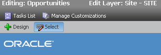

  6. 直接選択を使用すると、現在のレイアウトにある画面コンポーネントを編集できます。ページ・コンポーザで直接選択モードを使用可能にするには、次の図に示すとおり、「選択」アイコンをクリックします。
    pgcomp-edit-select.pngの説明が続きます
    図pgcomp-edit-select.pngの説明

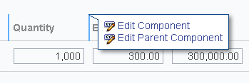

  7. フィールドを非表示にするには、次の手順を実行します。
    1. 非表示にするフィールドの上にマウスのポインタをあわせます。フィールドおよびそのラベルの周辺にボックスが表示されます。ボックスの内側をクリックしてから、「コンポーネントの編集」を選択します。
      注意:
      フィールドのカスタマイズができない場合は、「コンポーネントの編集」は使用不可になっています。
    2. コンポーネントの表示」チェック・ボックスをオフにします。
    3. OK」をクリックします。

  7. インタフェース・コンポーネントの選択および編集が可能になる直接選択モードに切り替えるには、「選択」をクリックします。
  8. 変更するフィールドをクリックします。
  9. コンポーネントをクリックしたときに表示されるポップアップ・メニューで、次の図に示すとおり、「コンポーネントの編集」をクリックします。
    pgcomp-tooltip.pngの説明が続きます
    図pgcomp-tooltip.pngの説明

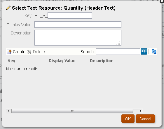

  10. 次の図に示すとおり、「コンポーネント・プロパティ」ダイアログ・ボックスで、「ラベル」フィールドの右側に表示される下矢印をクリックしてから、「テキスト・リソースの選択」を選択して、「テキスト・リソースの選択」ダイアログ・ボックスを開始します。
    componentprops-label.pngの説明が続きます
    図componentprops-label.pngの説明
  11. 既存の文字列を再利用するには、文字列を検索してから、「使用」をクリックします。再利用しない場合は、キーを入力して、値および説明を表示します。キーとは、テキスト・リソースの内部値です。表示値とは、表示されるテキストです。説明とは、テキスト・リソースのオプションの説明です。
  12. 再利用のために新しいラベルを保存するには、「作成」をクリックして、同じキー、表示値、説明を入力します。
  13. OK」、再度「OK」の順にクリックします。ラベルが新しいテキストに変更されます。

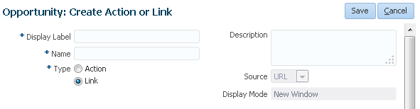

  8. 次の図に示す「処理またはリンクの作成」ページで、リンクに関する情報を入力します。
    create-action-link-fields.pngの説明が続きます
    図create-action-link-fields.pngの説明
    次のプロパティが必要です。
    1. 表示ラベル: リンクのテキストを入力します。
    2. 名前: リンクの一意の内部名を入力します。
    3. リンク: このオプションを選択します。

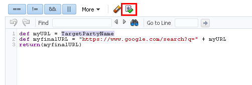

  9. 次のいずれかの方法により、リンクのURLを作成します。
    1. ページ下部のテキスト領域に、リンク対象のURLを入力して、二重引用符で囲みます。たとえば、"https://www.oracle.com"はオラクル社のホーム・ページへのリンクです。
    2. ページ下部のテキスト領域に、オブジェクトのフィールド値を使用してリンクを作成するGroovyの式を作成します。次の式では、検索クエリーのURLを作成するためにフィールド値を使用しています。
      def myURL = SearchedField
      def myfinalURL = "https://www.google.com/search?q=" + myURL
      return(myfinalURL)
      SearchedFieldは、検索に使用するフィールドの内部名です。たとえば、商談オブジェクトの「顧客」フィールドの内部名はTargetPartyNameです。
      ヒント:
      現在選択されているオブジェクトで使用可能なフィールドを確認するには、「URL定義」領域で、「フィールド」タブを選択します。フィールドを選択して「挿入」をクリックすると、テキスト領域にある現在のカーソルの位置にフィールドの内部名が挿入されます。
      Groovyの式が有効であるかどうかを確認するには、次の図に示すように、「検証」アイコンをクリックします。検証結果が含まれるメッセージを表示するには、テキスト領域内をクリックします。
      add-link-validate.pngの説明が続きます
      図add-link-validate.pngの説明
      詳細は、Customizing SalesApplication Composer: Using Groovy Scriptsを参照してください。
  10. 保存」をクリックします。

  3. リンクを追加するオブジェクトの作業領域の位置を編集します。たとえば、オブジェクトの要約表へリンクを追加するには、「要約表の編集」をクリックします。
  4. リンクを追加するコンポーネントの「使用可能なフィールド」リストから、「選択したフィールド」リストにリンクを移動します。次の図は、「商談」作業領域で、リンクが要約表に移動していることを示しています。
    add-link-text-summary.pngの説明が続きます
    図add-link-text-summary.pngの説明

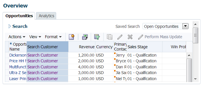

  5. 保存してクローズ」をクリックします。次の図は、デスクトップ・ページの要約表にあるリンクの例を示しています。
    opp-summary-add-link.pngの説明が続きます
    図opp-summary-add-link.pngの説明

  8. 次の図に示す「処理またはリンクの作成」ページで、リンク・ボタンに関する情報を入力します。
    次のプロパティが必要です。
    3. 処理: このオプションを選択します。
    4. ソース: 「URL」を選択します。

タスク2   ページへのリンク・ボタンの追加
  1. 作業中のオブジェクトを展開してから、「ページ」を選択します。
  2. リンク・ボタンを追加するオブジェクトの作業領域の位置を編集します。たとえば、オブジェクトの要約表の上にあるツールバーにボタンを追加するには、「要約表の編集」をクリックします。
  3. リンク・ボタンを、リンク・ボタンを追加するコンポーネントの「使用可能なボタン」リストから、「選択したボタン」リストに移動します。
    次の図は、「商談」作業領域で、リンクが要約表のツールバーに移動していることを示しています。
    create-action-button-list.pngの説明が続きます
    図create-action-button-list.pngの説明

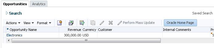

  4. 保存してクローズ」をクリックします。次の図は、デスクトップ・ページの要約表の上にあるツールバーのボタンを示しています。
    opp-summary-add-button.pngの説明が続きます
    図opp-summary-add-button.pngの説明
演習
「商談」作業領域の要約表の上にあるツールバーにリンク・ボタンを追加します。リンク・ボタンは、このURL(https://www.oracle.com)に移動するようにします。変更を確認します。
