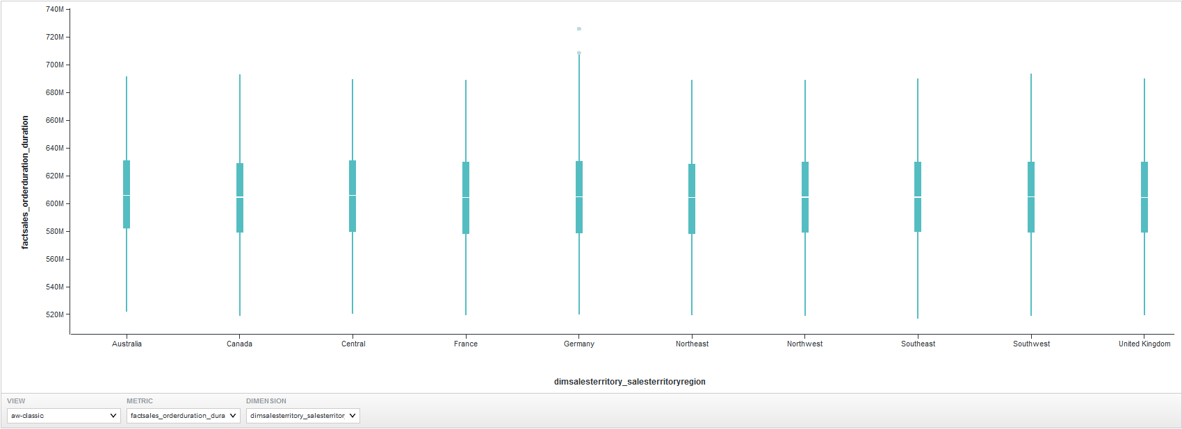

「ボックス・プロット」では、選択した文字列属性の値ごとにメトリック値のカウンタ・サマリーが提供されます。
ボックス・プロットの例
たとえば、前述のように、リージョン別にプロットされた営業サイクル期間の値のサマリーを表示できます。

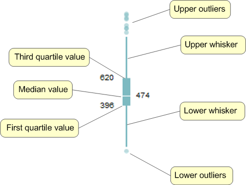

各ディメンション値について、「ボックス・プロット」に次のものを示すボックスが表示されます:
ボックス・プロット上の各ボックスに表示される異なる値を示す図
  • そのディメンション値の最初および3番目の四分位メトリック値
  • そのディメンション値の中間メトリック値
  • 上側および下側のウィザー明細。
    申し込み線の終点を計算するために、Big Data Discoveryでは、まず第3四半期と第1四半期の値の差を取得し、次にそれを1.5.で乗算します。
    下位のウィザー明細の場合、最初の四分位数の値から結果の値が減算されます。 定額法の行も絶対最小値を超えて延長できません。
    上側の四分位数明細の場合は、3番目の四分位数の値に値が加算されます。 上側のウィイカ明細も絶対最大値を超えて延長できません。
  • ウィザーの線の終点を上回る、または下回る外れ値。 すべての値範囲を表示するために、チャートには常に1つの最高値と単一の最上位外れ値が含まれます。
四分位数の移動には、X軸の値と四分位数の値範囲が表示されます。
表示されるデータを絞り込むには、プロットされたボックス上の1つの四分位数をクリックするか、またはをクリックしてドラッグし、四分位数セットを選択してから2番目の時間をクリックし、絞込みとして選択内容を適用します。 または、CTRLキーを押しながら複数の四分位数を選択してから、選択ボックス内の「絞込みの適用」を終了してクリックします。
