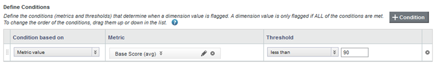

  6. 「条件の定義」リストを使用して、フラグ・サマリー・アイテムを表示するために満たす必要がある条件のリストを選択します。
    少なくとも1つの値がリスト内のすべての条件に一致している場合にのみ、フラグ・サマリー・アイテムがエンド・ユーザー・ビューに表示されます。
    フラグ・サマリー・アイテムの条件リスト
    1. リストに条件を追加するには、+Conditionをクリックします。
    2. 条件をリストから削除するには、その条件の削除アイコンをクリックします。
    3. 条件を適用する順序を変更するには、条件をリスト内の適切なロケーションにドラッグ・アンド・ドロップします。
  7. 条件の定義のリストに含まれる条件ごとに次のようにします:
    1. 次に基づく条件リストから、条件が次に基づくかどうかを選択します:
      • 単一のメトリック値。 たとえば、ディメンション値の売上が500を超える場合にフラグ・サマリー・アイテムを表示します。
      • 2つのメトリックの比率。 たとえば、ディメンション値の売上合計が予測売上の90%より大きい場合にフラグ・サマリー・アイテムを表示します。
    2. メトリックを選択するには、「メトリックの選択」をクリックします。
    3. メトリック用に別の集計メソッドを選択するには、メトリック名の横にあるリストを使用します。 事前定義メトリックに対して別の集計メソッドは選択できません。
    4. 「しきい値」の列で、条件の比較を構成します。 リストから比較演算子を選択し、フィールドに比較値を入力します。

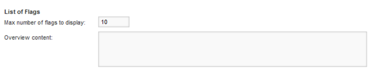

  9. フラグのリストで:
    フラグ・サマリー・アイテムのフラグ・リストの構成フィールド
    1. 「表示するフラグの最大数」フィールドに、ユーザーがフラグ・サマリー・アイテムをクリックしたときに表示するフラグの最大数を入力します。
      たとえば、20個のディメンション値がフラグ条件と一致しても、10個のみを表示するようにフラグのリストを制限できます。
    2. 「概要の内容」フィールドに、リストの上に表示する簡単な説明を入力します。

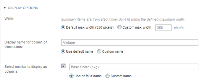

  10. 表示オプションで:
    フラグ・サマリー・アイテムの表示オプション
    1. 「幅」の下で、アイテムの最大幅をカスタマイズするには、「カスタム最大幅」をクリックし、フィールドに幅をピクセル単位で入力します。
    2. 「ディメンションの列の表示名」の下で、フラグのリストのディメンション列の列見出しを指定します。
      デフォルトでは、ディメンション名が使用されます。 カスタム名を指定するには、「カスタム名」をクリックし、フィールドにカスタム見出しを入力します。
    3. 「列として表示するメトリックの選択」で、フラグのリストにメトリック値を含めるには、チェック・ボックスを選択します。
    4. メトリックを表示している場合、メトリック値の列見出しをカスタマイズするには、「カスタム名」をクリックし、フィールドにカスタム見出しを入力します。
