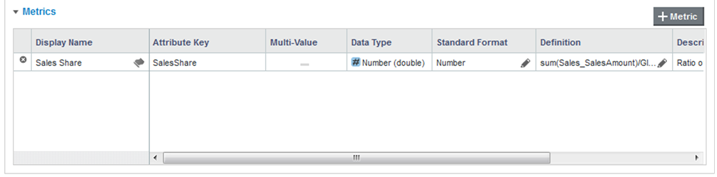

ビューの事前定義メトリックの構成
「ビュー」ページの事前定義済メトリック・リストから、メトリック名、説明、定義、表示を構成できます。 表示名と定義は、使用可能なロケールごとにローカライズできます。
ビュー・ページのメトリック・リスト
事前定義メトリックを構成するには:
  1. 「表示名」フィールドに、事前定義メトリックの表示名を入力します。
    表示名はNCName準拠である必要はありません。
  2. 表示名をローカライズするには、「表示名」列でローカライズ・アイコンをクリックします。

  3. 事前定義済メトリックの表示形式を構成するには、「Standard形式」列の編集アイコンをクリックします。
    表示形式の構成は、属性の場合と同じです。 「属性のデフォルトの表示形式の構成」を参照してください。
  4. 事前定義メトリックの定義を変更するには、「定義」列の編集アイコンをクリックします。
  5. 「説明」フィールドに、事前定義メトリックの簡単な説明を入力します。
