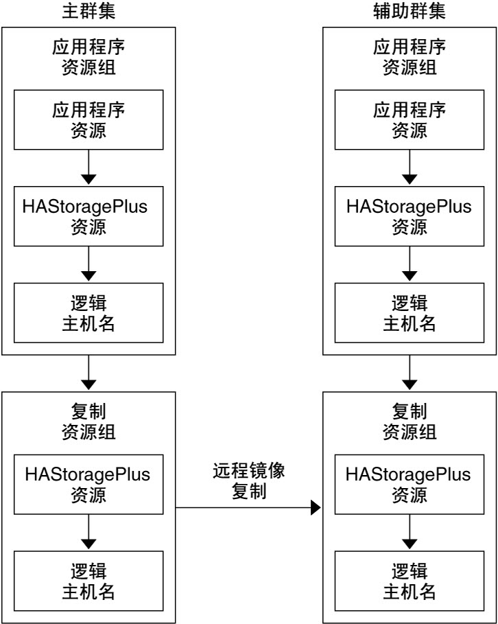

为故障转移应用程序配置资源组
在故障转移应用程序中,一个应用程序一次在一个节点上运行。如果此节点发生故障,应用程序将故障转移到同一群集中的另一个节点。用于故障转移应用程序的资源组必须具有以下特征:
  • 当应用程序资源组发生切换或故障转移时,具有 HAStoragePlus 资源可以强制文件系统或 zpool 进行故障转移。
    设备组与复制资源组和应用程序资源组位于相同的位置。因此,应用程序资源组的故障转移将强制执行设备组和复制资源组的故障转移。应用程序资源组 、复制资源组和设备组由同一节点控制。
    但是请注意,设备组或复制资源组的故障转移不会引起应用程序资源组的故障转移。
    • 如果已全局安装了应用程序数据,则不需要使 HAStoragePlus 资源存在于应用程序资源组中,但建议使其存在。
    • 如果局部安装了应用程序数据,则需要使 HAStoragePlus 资源存在于应用程序资源组中。
    有关 HAStoragePlus 的更多信息,请参见 SUNW.HAStoragePlus(5) 手册页。
  • 必须在主群集上联机而在辅助群集上脱机。
    辅助群集成为主群集时,必须使应用程序资源组在辅助群集上联机。
图 5 说明了故障转移应用程序中应用程序资源组和复制资源组的配置。
图 5  配置故障转移应用程序中的资源组
image:此图说明了故障转移应用程序中的应用程序资源组和复制资源组的配置。

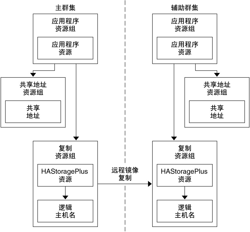

为可伸缩应用程序配置资源组
在可伸缩应用程序中,一个应用程序可以在多个节点上运行以创建单一逻辑服务。如果运行可伸缩应用程序的节点发生故障,将不会发生故障转移。该应用程序将在其他节点上继续运行。
如果将可伸缩应用程序作为应用程序资源组中的资源管理,则无需将设备组配置给应用程序资源组。因此,也无需为应用程序资源组创建 HAStoragePlus 资源。
    用于可伸缩应用程序的资源组必须具有以下特征:
  • 对共享地址资源组具有依赖性
    运行可伸缩应用程序的节点要使用共享地址来分配传入的数据。
  • 在主群集上联机而在辅助群集上脱机
图 6 说明了可伸缩应用程序中的资源组配置。
图 6  配置可伸缩应用程序中的资源组
image:此图说明了可伸缩应用程序中的资源组的配置。

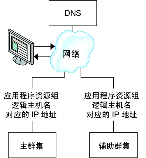

管理接管的准则
如果主群集发生故障,必须尽快将应用程序切换到辅助群集。要使辅助群集接任主群集,必须更新 DNS。
客户机使用 DNS 将应用程序的逻辑主机名映射到某个 IP 地址。完成切换(即将应用程序转移到辅助群集)后,必须更新 DNS 信息,使之反映应用程序的逻辑主机名与新 IP 地址之间的映射关系。
图 7  客户机到群集的 DNS 映射
image:此图演示了 DNS 如何将客户机映射到群集上。
要更新 DNS,请使用 nsupdate 命令。有关信息,请参见 nsupdate(1M) 手册页。有关如何管理接管的示例,请参见用以管理接管的方法示例
