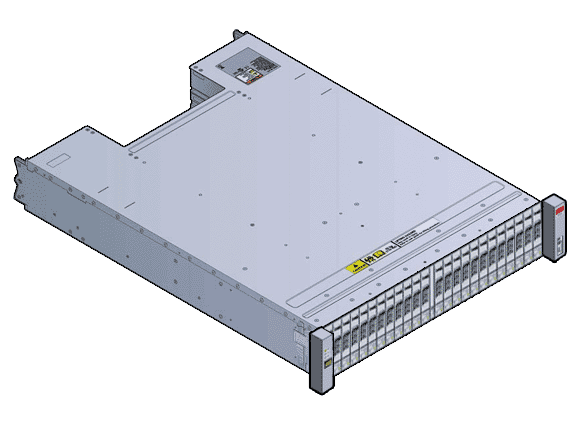

Figure : 1 Tiroir de disques DE2-24P (vue de face)

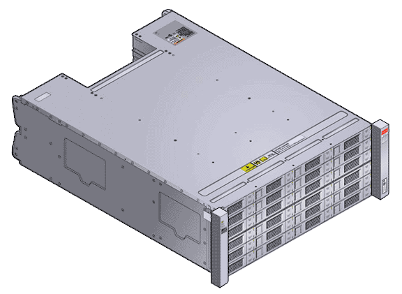

 Figure : 2 Tiroir de disques DE2-24C (vue de face)

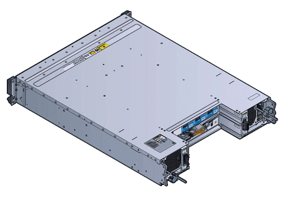

Figure : 3 Tiroir de disques DE2-24P (vue arrière)

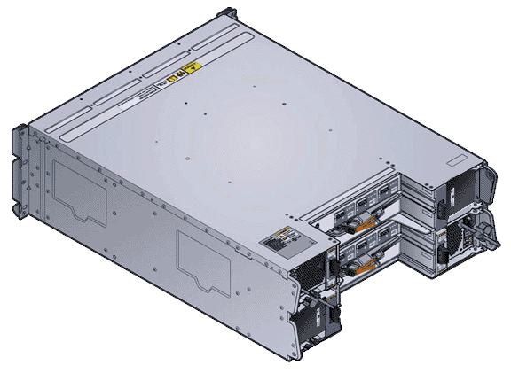

 Figure : 4 Tiroir de disques DE2-24C (vue arrière)
