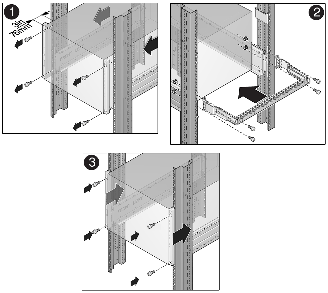

安装 CMA
将 CMA 连接到机架的后支柱。
注 -  安装 CMA 可能会挡住机架中的某些电源插座,使它们不可用。
  1. 确认您有用于安装 CMA 的正确硬件。
    请参见确定正确的机架装配硬件。
    image:示意图中显示了如何安装 CMA。
  2. 将托架适配器连接到 CMA 梳齿。
    使用六颗 M6 x 6 毫米螺丝,每侧三颗。
  3. 如果服务器已安装在机架中,请执行以下操作:
    1. 拆下四颗面板螺丝,每侧两颗。
      Caution
      注意  -  不要松开或拆下将机框滑轨托架固定到机架的螺丝。
    2. 在方孔机架上的服务器背面,拆下每侧中间的适配器螺丝。
      Caution
      注意  -  不要拆下方孔机架上顶部的适配器螺丝。
    3. 将服务器向前推 3 英寸(76 毫米)。
  4. 在每侧使用两颗 M6 螺丝,将 CMA 连接到机架支柱。
  5. 考虑后续步骤:
    • 如果已安装服务器,请执行以下操作:
      1. 在服务器正面,将服务器推回,直到它接触到滑轨。
      2. 重新安装四颗面板螺丝,每侧两颗。
    • 如果尚未安装服务器,请安装服务器。
      请参见安装服务器。
