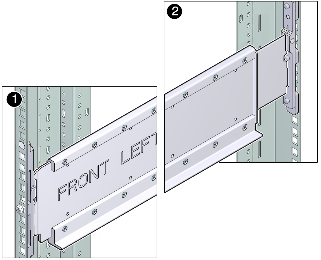

  1. 표시된 위치에 왼쪽 선반 레일을 배치합니다.
    주 -  선반 레일은 FRONT LEFT 및 FRONT RIGHT로 표시되어 있습니다(서버 전면에서 볼 때). 화살표가 위쪽으로 되어 있어야 합니다.
  2. 상단 및 하단 구멍에서 2개의 Torx T30 나사를 사용해서 후면 선반 레일 브래킷을 고정합니다.
  3. 가운데 구멍에서 1개의 Torx T30 나사를 사용해서 선반 레일의 전면을 고정합니다.
    image:선반 레일 조립품을 설치하는 방법을 보여주는 그림입니다.
  4. 선반 레일 브래킷 상단 바로 위에 있는 구멍에 케이지 너트를 삽입합니다.
  5. 오른쪽 선반 레일에 대해서도 Step 1~Step 4를 반복합니다.
