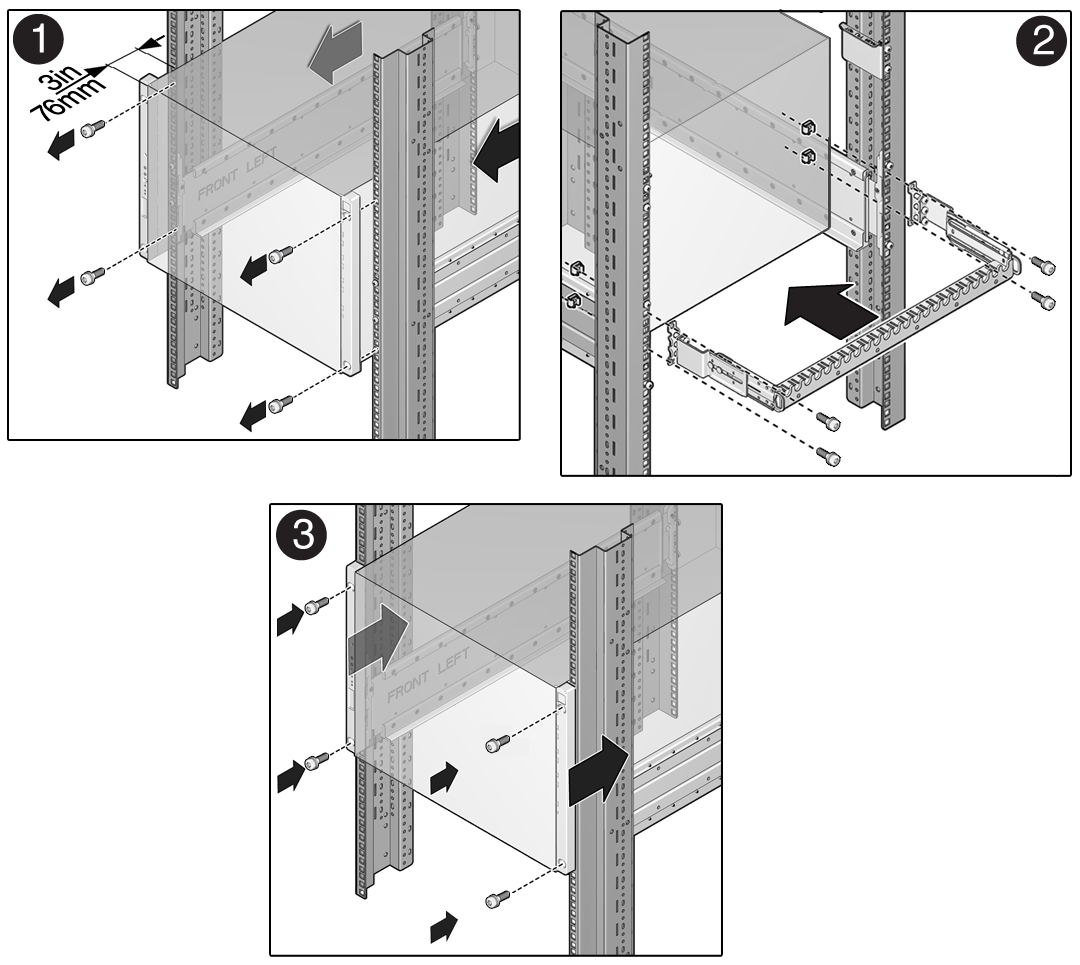

CMA를 랙 후면 포스트에 부착합니다.
주 -  CMA 설치로 인해 랙의 일부 전원 콘센트가 차단되어 사용하지 못할 수도 있습니다.
  1. CMA를 설치할 하드웨어가 올바른지 확인합니다.
    올바른 랙 마운트 하드웨어 확인을 참조하십시오.
    image:CMA를 설치하는 방법을 보여주는 그림입니다.
  2. 브래킷 어댑터를 CMA 빗살에 부착합니다.
    각 측면에 3개씩 M6 x 6mm 나사 6개를 사용합니다.
  3. 서버가 랙에 이미 설치되어 있으면 다음을 수행합니다.
    1. 갹 측면에 2개씩 4개의 면판 나사를 분리합니다.
      Caution
      주의  -  선반 레일 브래킷을 랙에 고정시키는 나사는 풀거나 분리하지 마십시오.
    2. 서버 후면의 사각형 구멍 랙에서 각 측면의 가운데 어댑터 나사를 분리합니다.
      Caution
      주의  -  사각형 구멍 랙에서 상단 어댑터 나사는 분리하지 마십시오.
    3. 서버를 앞으로 76mm(3인치) 밉니다.
  4. 각 측면에 대해 2개의 M6 나사를 사용해서 랙 포스트에 CMA를 부착합니다.
  5. 다음 단계 중에서 선택합니다.
    • 서버가 이미 설치되어 있으면 다음을 수행합니다.
      1. 서버 전면에서 서버가 레일에 닿을 때까지 뒤로 밉니다.
      2. 각 측면에 대해 2개씩 4개의 면판 나사를 다시 설치합니다.
    • 서버가 아직 설치되지 않았으면 서버를 설치합니다.
      서버 설치를 참조하십시오.
