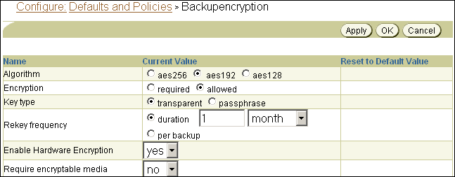

12.7.1 管理ドメインの暗号化の有効化
管理ドメイン全体に対して、グローバル・レベルでバックアップ暗号化を有効化するには、次のようにします。
  1. 「Oracle Secure Backup Webツール・ホームページの表示」の手順に従います。
  2. Oracle Secure Backupのホームページで「構成」をクリックします。
    「構成」ページが表示されます。
  3. 「拡張」セクションの「デフォルトとポリシー」をクリックします。
    「構成: デフォルトとポリシー」ページが表示されます。
  4. 「ポリシー」列で、backupencryptionをクリックします。
    「構成: デフォルトとポリシー: Backupencryption」ページが表示されます。
  5. Encryptionプロパティで、requiredを選択します。
  6. Algorithmプロパティで、次のオプションの1つを選択します: aes128、aes192またはaes256。
    関連項目:

12.7.5 ハードウェア暗号化の有効化
ハードウェア暗号化ポリシーの値を変更するには、次のようにします。
    「構成」ページが表示されます。
    図12-1に示すように、「構成: デフォルトとポリシー > backupencryption」ページが表示されます。
  5. 暗号化対応テープが互換性のあるテープ・ドライブにロードされない場合にバックアップ・ジョブを保留状態にするには、「暗号化対応メディアが必要」リストで「はい」を選択します。
  6. 「OK」をクリックします。
    「構成: デフォルトとポリシー」ページに正常終了のメッセージが表示されます。
