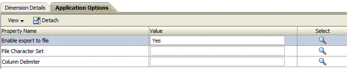

  12. 「アプリケーション・オプション」をクリックします。
    イメージはカスタム・ターゲット・アプリケーションの「アプリケーション・オプション」タブを示します。
  13. 「ファイルへのエクスポートを使用可能にする」で「はい」を選択すると、FDMEEがカスタム・ターゲット・アプリケーションのために出力データ・ファイルを作成します。
    サーバーのoutboxフォルダに、<LOCATION>_<SEQUENCE>.datという名前形式のファイルが作成されます。たとえば、ロケーションの名前が「Texas」で次のシーケンスが「16」の場合、ファイル名はTexas_15.datになります。ファイルはワークフロー・プロセスのエクスポートのステップで作成されます。
    「ファイルへのエクスポートを使用可能にする」オプションを「いいえ」に設定した場合、実行ウィンドウで「ターゲットにエクスポート」オプションは使用できません。
  14. 「ファイルの文字セット」でファイルの文字セットを選択します。
    ファイルの文字セットによって、テキストを作成、保管および表示するためにビット組合せを文字にマッピングする方法が決まります。各エンコード方式にはUTF-8などの名前が付けられています。各エンコード方式では、それぞれ文字は特定のビット組合せにマッピングされています。たとえば、UTF-8では大文字のAはHEX41にマッピングされています。
  15. 「列の区切り記号」で、出力ファイルの列を区切るために使用される記号を選択します。
    使用可能な列の区切り記号:
